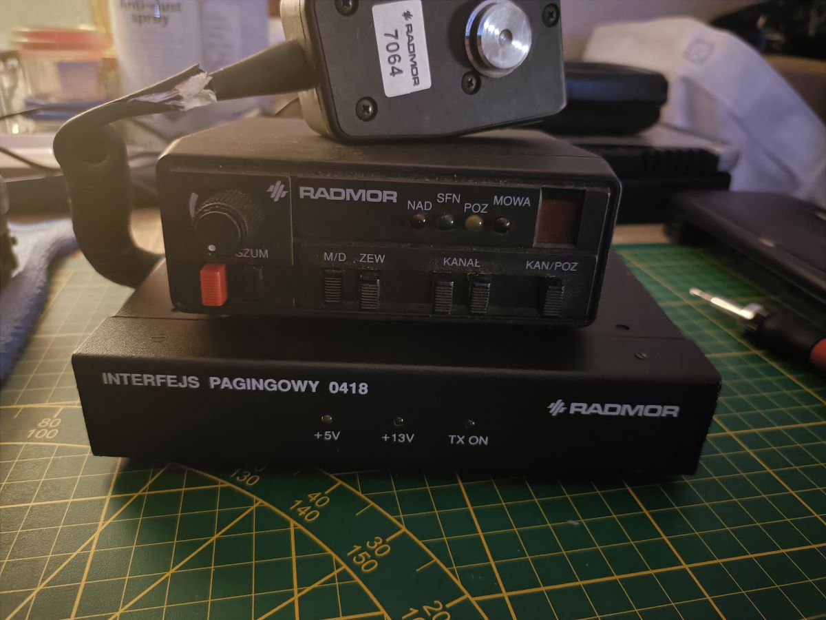

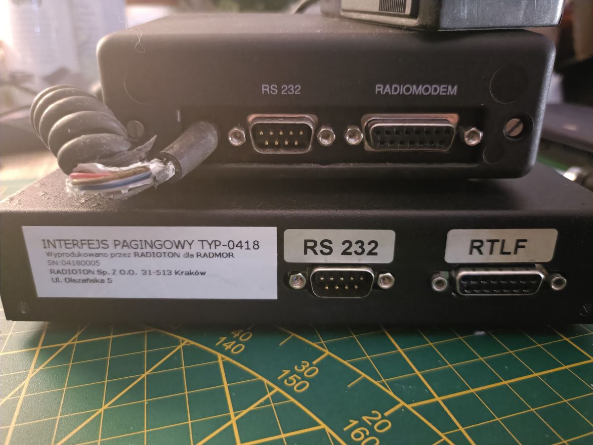

    Witam, mam pewną zagwozdkę odnośnie radiotelefonu Radmor 7064 i interfejsu pagingowego 0418. Nie mogę nigdzie znaleźć czegokolwiek na temat radia, a tym bardziej na temat tego interfejsu. Chciałbym się dowiedzieć czegoś o tym sprzęcie i o tym, jak go podłączyć. Radiotelefon Radmor 7064 z interfejsem pagingowym TYP-0418 i portami RS 232. Radiotelefon Radmor 7064 stojący na interfejsie pagingowym 0418.

    Poziom 25  
    Posty: 522
    Pomógł: 91
    Ocena: 114
