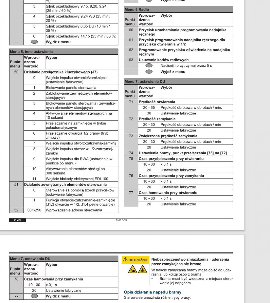

Jak ustawić prędkość bramy w napędzie Novoferm T100 DES 400V ?

    Nie da się - tam nie ma falownika w sterowniku, silnik uruchamiany stycznikiem. Zeby była regulacja prędkości, musiałbyś mieć napęd z przekształtnikiem.
