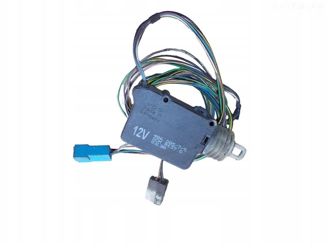

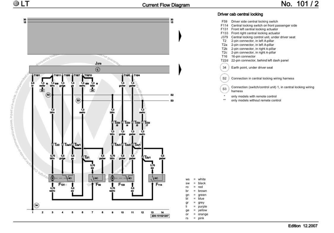

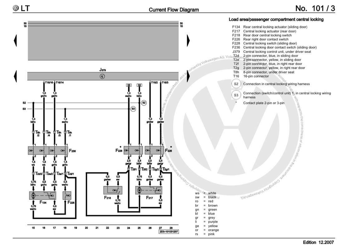

    VW LT 35 - nie działa centralny zamek: jest moduł pod siedzeniem kierowcy, są fabryczne siłowniki ale pozostałe drzwi nie reagują na otwieranie/zamykanie drzwi kierowcy; jaka jest najczęstrza przyczyna problemu? W jakiej kolejności sprawdzać układ? Krańcówki? Moduł kierowcy? Sterownik?

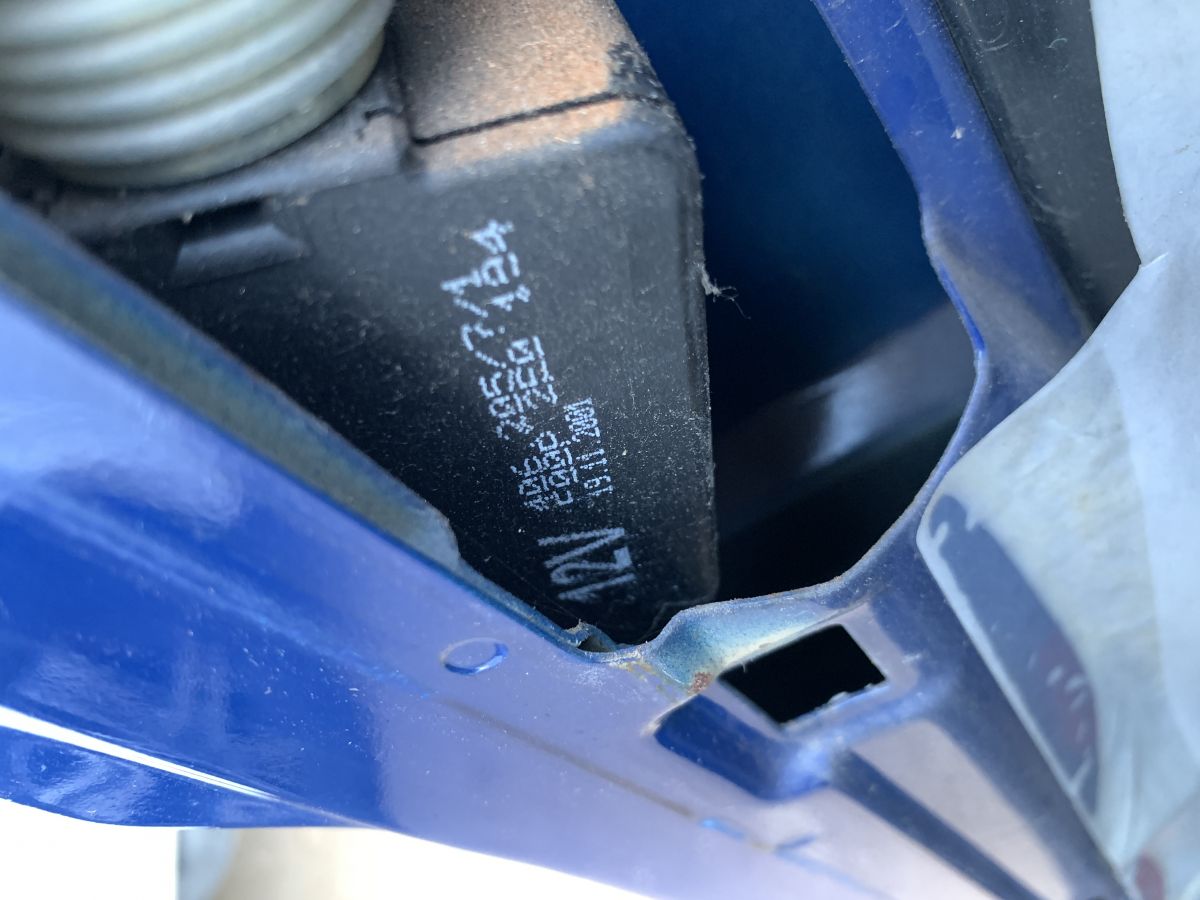

    >>21360160 jeszcze nie rozbierałem
    Da się określić po obudowie?
    Fragment urządzenia z widocznym oznaczeniem na czarnej obudowie, częściowo widoczne i otoczone niebieską pokrywą.

  • #7 21363973
    krzcho
    Posty: 83
    Ocena: 13
    >>21363970
    2002

    Życzę każdemu tak szybkiej naprawy: nieobsadzone gniazdo bezpiecznika pod fotelem kierowcy okazało się być tym od centralnego zamka
