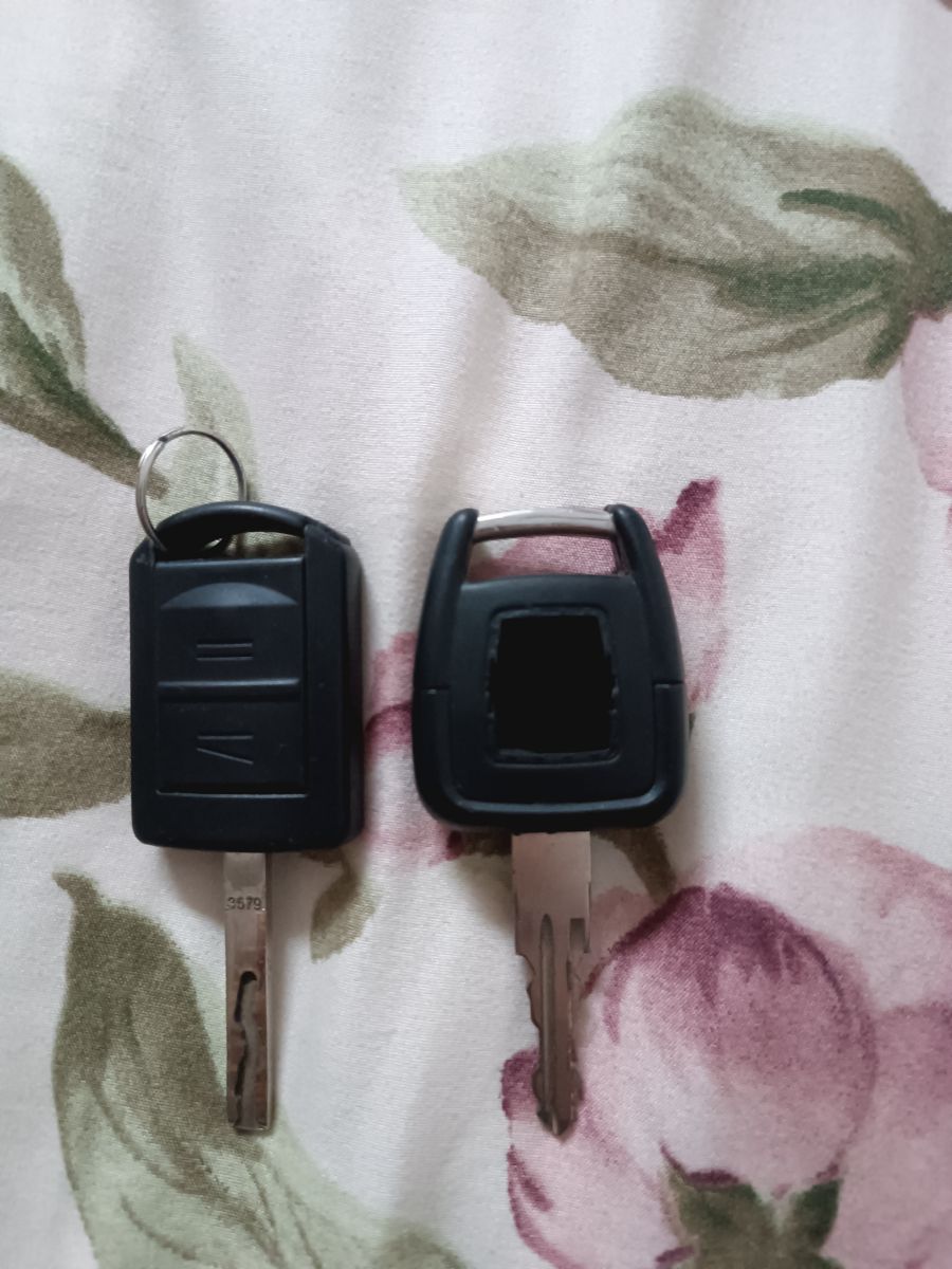

    Witam, mam Corsę C 1.2 Twinport 2005, w której ktoś kiedyś wymienił wkład w stacyjce. Teraz mam dwa klucze (jeden oryginalny wraz z pilotem do otwierania drzwi oraz ten drugi, który służy do odpalania). Ponadto z jakiegoś powodu otwieranie i zamykanie z pilota nie działa (działa raz na kilkanaście razy, jeżeli się przyłoży bardzo blisko kluczyk do zamka). Pytanie, czy da się zrobić tak, aby przerobić stacyjkę tak, aby działała z tym oryginalnym kluczykiem i naprawić otwieranie/zamykanie z pilota?
    Dwa kluczyki samochodowe na tle w kwiaty.

    Kup zestaw startowy z wkładkami do drzwi i stacyjki. Najłatwiej i samemu zrobisz.

    Pilot do naprawy lub wymiana baterii.
    A reszta to najtaniej będzie jak kupisz i wymienisz stacyjkę i wkładkę do drzwi na taki typ klucza jak Ty masz i przyłożysz pilot i pastylkę immo (jeśli jest osobna, nie zintegrowana z pilotem).
    Lub kupisz samą stacyjkę (wkład stacyjki) i dasz klucznikowi aby dopasował do Twojego klucza.
