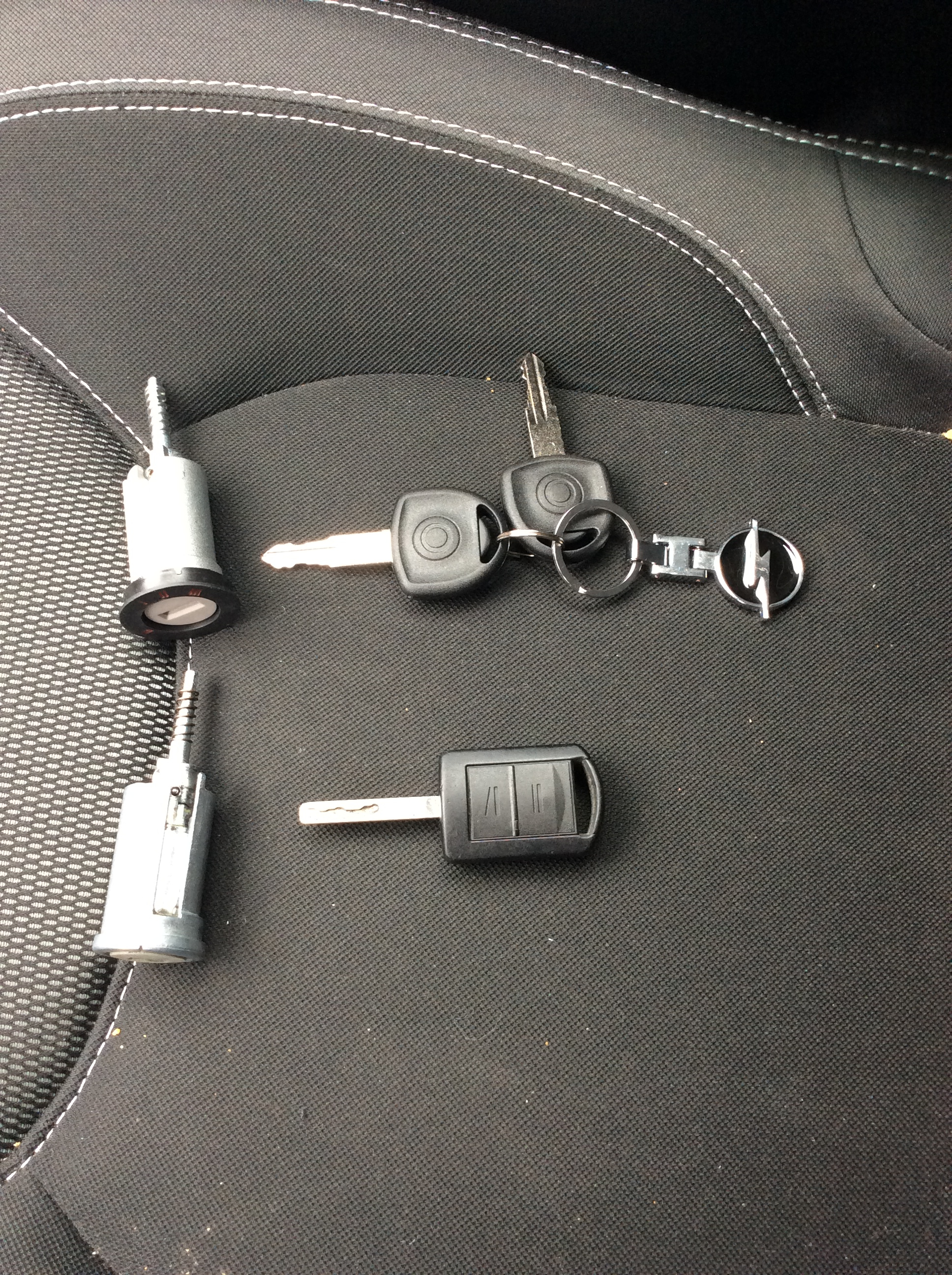

    Opel Corsa C - Nie mogę przekręcić kluczyka
    Na gorze nowe
    Na dole stary

    Możesz wyjaśnij dokładnie jak?
    Dzieki
  • #8 18032571
    leonov
    Posty: 8915
    Pomógł: 1039
    Ocena: 2246
    Nowych kluczyków nie wykorzystasz, bo kupiłeś inne obudowy niż oryginał, z nowych przełóż groty do starych.

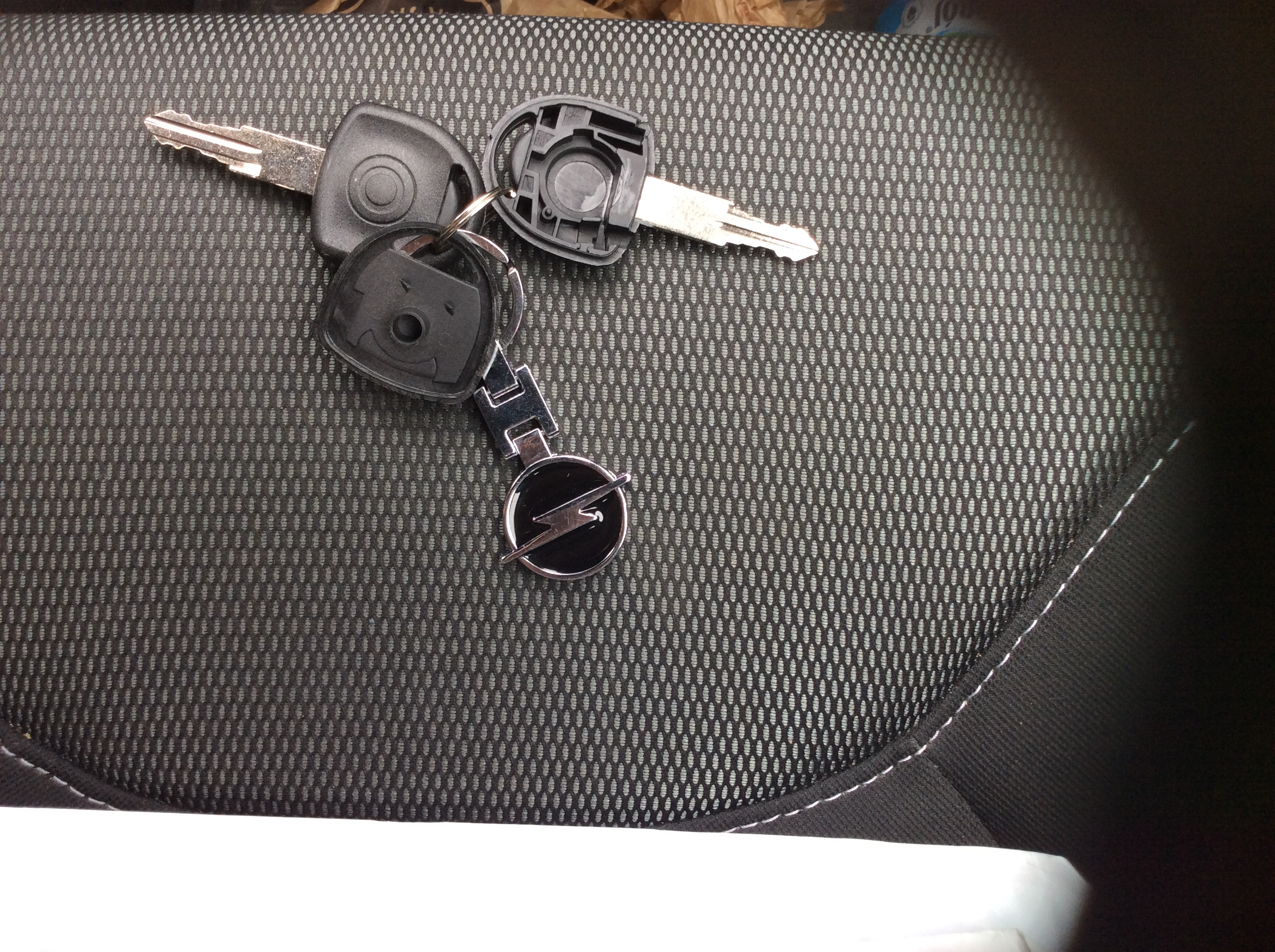

    Toyka36 napisał:
    Naprawdę nie wiem o co chodzi
    To sobie chyba nie poradzisz :-/

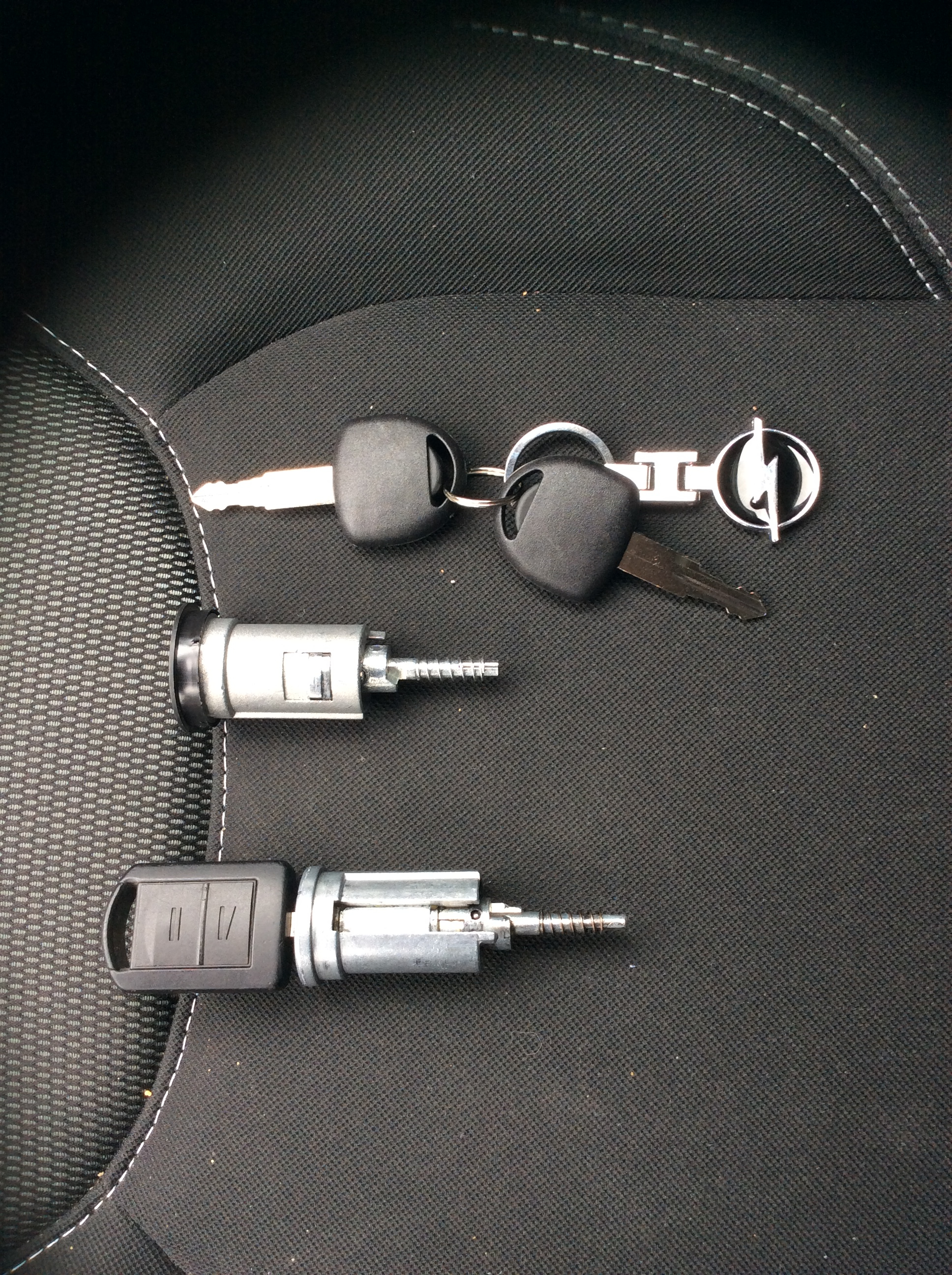

    Nie mozna wyjąc z nowego..
    Na gorze nowe kluczyki z wkładem
    Na dole stary kluczyk z wkładem
    Są inne groty?
  • #14 18032705
    leonov
    Posty: 8915
    Pomógł: 1039
    Ocena: 2246
    No, teraz widać że są inne :-(

    Rozbierz starą wkładkę i przeszlifuj drobnym papierem aluminiowy bębenek z nalotu.
    Poukładaj sobie na stole bolce tak aby nie pomieszać ich, to najprostszy i najskuteczniejszy sposób na naprawę bębenka.
