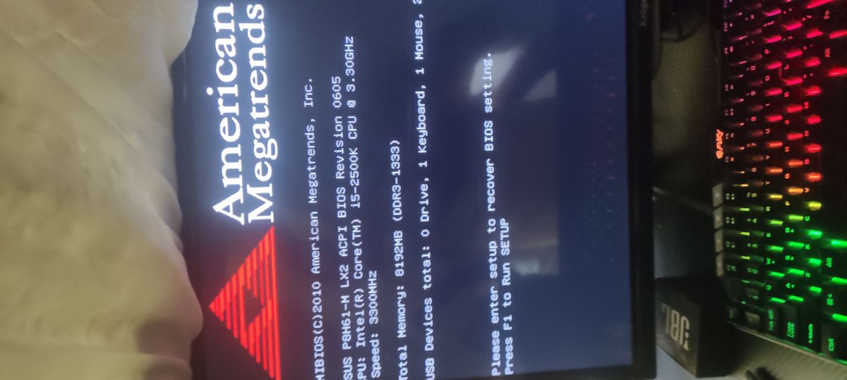

    Wczoraj uszkodził mi się dysk HDD, wywaliło blue screen i wyłączyło komputer. Po ponownym uruchomieniu kazało wymienić dysk, a po wymianie, kiedy chciałem zainstalować system, nie mogłem wejść do BIOS-u, aby ustawić bootowanie.
    Odpiąłem dysk i dalej nic, więc zresetowałem CMOS zworką. To spowodowało, że wyświetla się takie coś: Ekran BIOS z komunikatem American Megatrends i specyfikacją systemu.
    Każe wcisnąć klawisz F1, ale po kliknięciu robi się czarny ekran i komputer restartuje się. Co zrobić?

    Good Ram SSD 256GB SATA III
    Odepnij noGoodRAM i podepnij ten uszkodzony HDD i zobacz czy BIOS go widzi.
    Opisz wynik i pokaż foto jak BIOS widzi uszkodzony HDD.
    Na razie zapomnij o systemie, wpierw BIOS musi prawidłowo widzieć dyski.

    @artaa
    BIOS widzi oba dyski, tylko nie mogę wejść do BIOS-u, żeby ustawić kolejność bootowania.

    Ocena: 132
    @sekmaciek033
    Spróbuj podpiąć inną klawiaturę i zmienić port usb.
    Próbowałeś wcisnąć klawisz F8 po włączeniu komputera i pojawieniu się logo asus?
    Powinno się pojawić menu rozruchu. Wtedy można wybrać np: dysk twardy, płyta, pendrive itd.

    @entermen
    Próbowałem z klawiaturą
    a F8 klikam, ale nie ma loga ASUS podczas włączania, więc nie wiem, o co chodzi.

    Ocena: 132
    Nie trzeba wchodzić do biosu, żeby wybrać z czego komputer ma wystartować.
    Klawisz F8 służy w tym przypadku żeby pojawiło się menu wyboru.
    Spróbuj go wcisnąć kilka razy zaraz po włączeniu komputera.
    Oczywiście ten klawisz zależny jest od producenta płyty, biosu itd.
    Do biosu możesz też wejść poprzez klawisz delete. Wciskając na starcie.
    Tak, wiem, ale zawsze klikając F8 odpalało się boot menu, a teraz nic.
