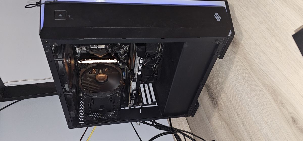

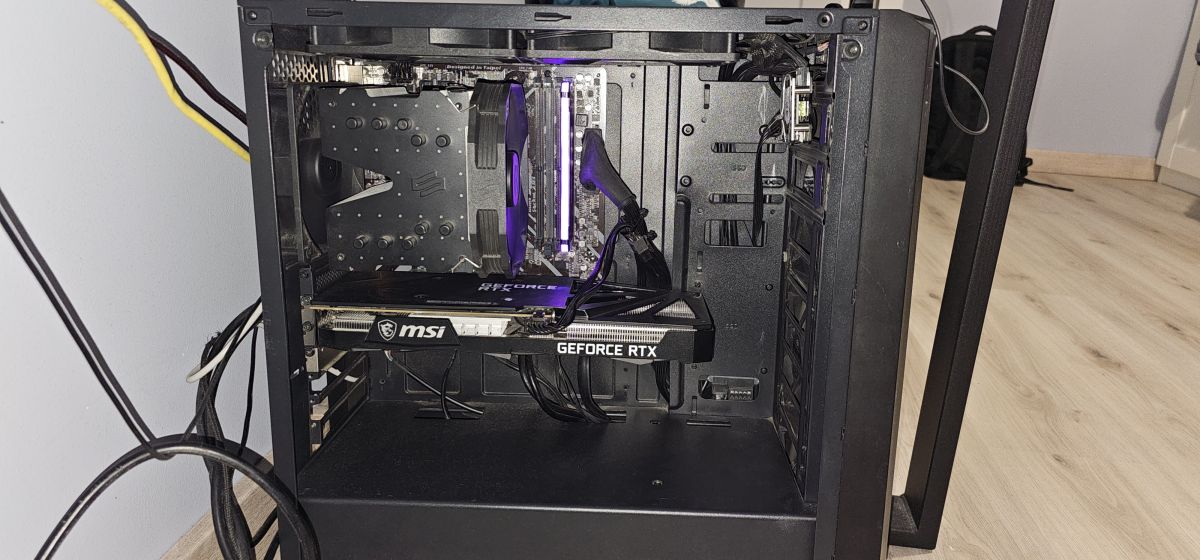

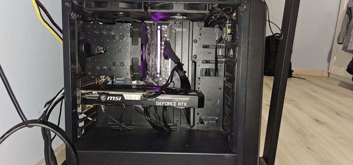

    A co to za obudowa? Zrób zdjęcie wewnątrz i z zewnątrz.

    Pełnowymiarowe płyty spokojnie wejdą. MSI B550A PRO będzie dla tej konfiguracji ok.
