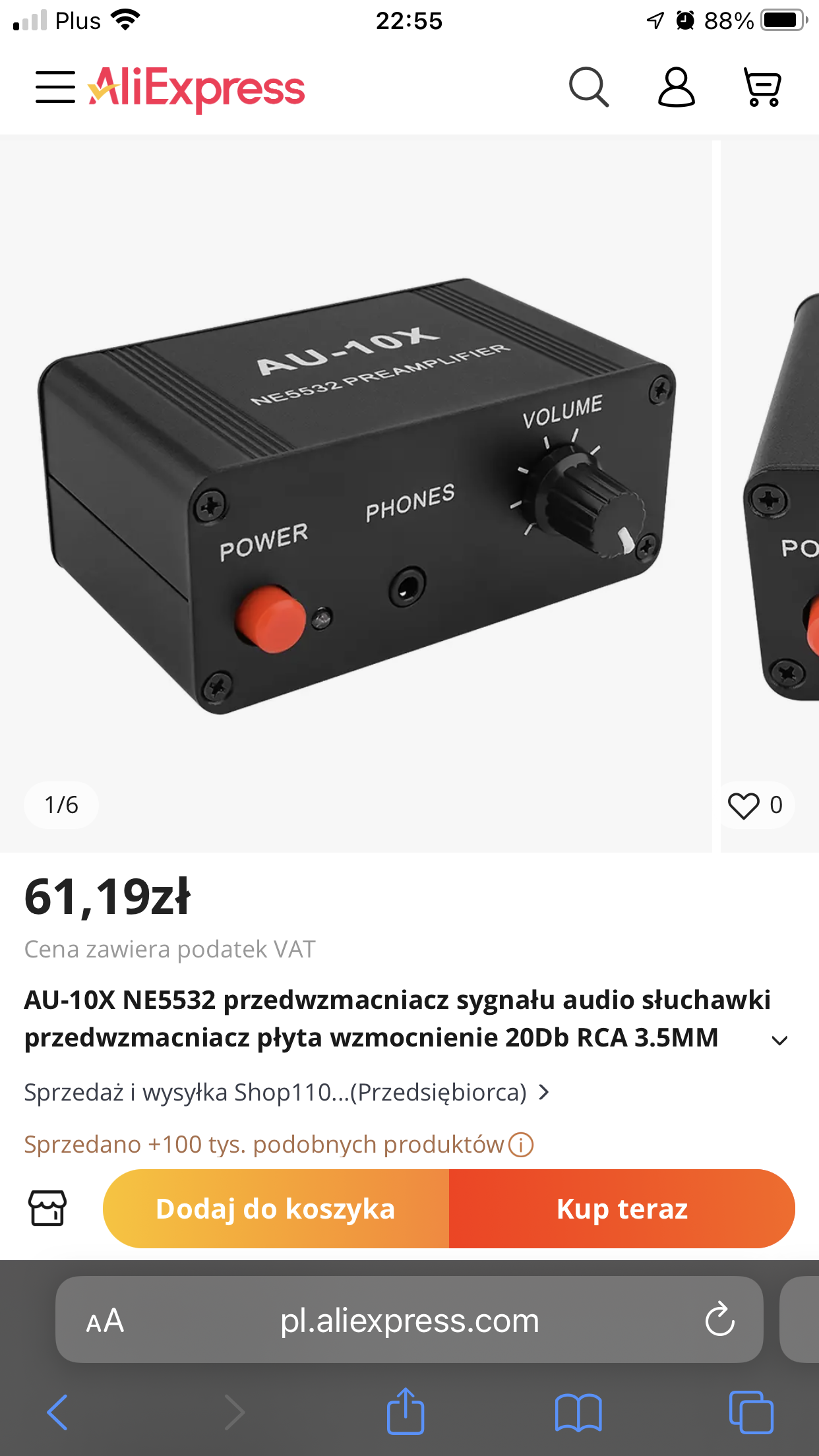

    Podłączone mam teraz przez DAC Xmos (12V 2A) oraz wzmacniacz słuchawkowy, trochę podbija głośność, ale nadal jest cicho.
  • #5 21361592
    marecki909
    Posty: 3
    Za 6 dych mogę zaryzykować :) W "ukrytym menu" radyjka jest tylko poziom dla Radia (Max-Min), BT (tylko HFP, nie ma niestety nawet A2DP) i Traffic Info. Bieda jednym słowem. Dzięki!!!

    Na testy możesz kupić zestaw do samodzielnego złożenia albo bez obudowy, będzie taniej. Ale jak przyjdzie dokupić obudowę, gniazda itp, to pewnie wyjdzie na to samo, a estetyka pewnie gorsza. Z drugiej strony, po odpowiedniej regulacji można to schować gdzieś pod deską.
    Możesz spróbować z zestawem AVT3266, regulacja wzmocnienia rezystorami. Można zamontować potencjometr.
