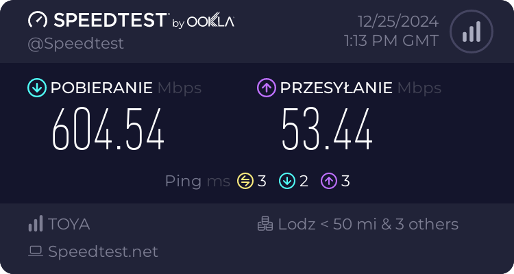

    Mój światłowód 600mbit:
    Wynik testu prędkości internetu pokazujący pobieranie 604.54 Mbps i wysyłanie 53.44 Mbps.

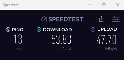

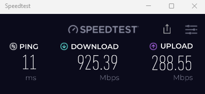

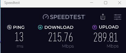

    >>21361997 Zrzut ekranu wyniku Speedtest z pingiem 11 ms, pobieraniem 925,39 Mbps i wysyłaniem 288,55 Mbps. Wyniki testu prędkości internetu pokazujące ping 13 ms, pobieranie 215,76 Mbps i wysyłanie 289,81 Mbps. Wynik testu prędkości internetu z pingiem 13 ms, prędkością pobierania 53,83 Mbps i prędkością wysyłania 47,70 Mbps.
    1. na kablu
    2. usb Tenda wifi
    3. karta sieciowa wifi

    dt1
    Admin grupy komputery
    Posty: 48132
    Pomógł: 7290
    Ocena: 8242
    Jest ok.
