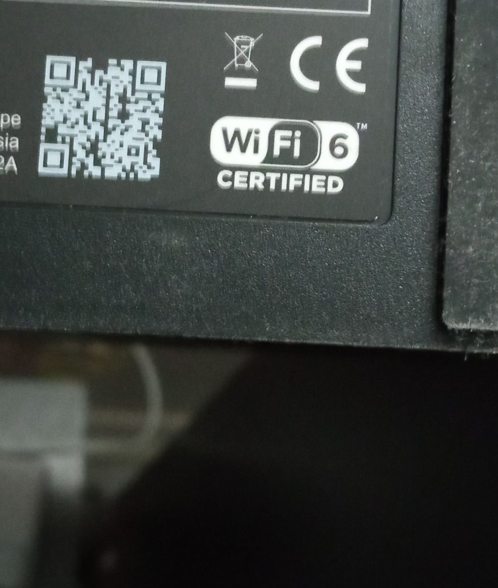

  • #9 20682075
    erneest
    Posty: 547
    Pomógł: 28
    Ocena: 26
    Fragment naklejki urządzenia elektronicznego z kodem QR, oznaczeniami CE, przekreślonym koszem i logo WiFi 6 CERTIFIED.
    #10 20682492
    mbo
    Posty: 19691
    Pomógł: 2333
    Ocena: 845
    WiFi 6 działa w paśmie 2,4 i 5 GHz.
    Nie ma obsługi pasma 6 GHz w sprzęcie od operatora.
    #11 20682511
    IC_Current
    Specjalista Sieci, Internet
    Posty: 9145
    Pomógł: 1499
    Ocena: 2511
    @erneest
    To jest oznaczenie szóstej generacji sieci WiFi, czyli 802.11ax a nie pasma 6GHz. Niestety zrobili takie durne "uproszczenie" dla laików zamiast podawać unormowany standard i teraz zamieszanie.
    Pasmo 6GHz to wg tych oznaczeń dla laików "WiFi 6E" a nie "WiFi 6".
