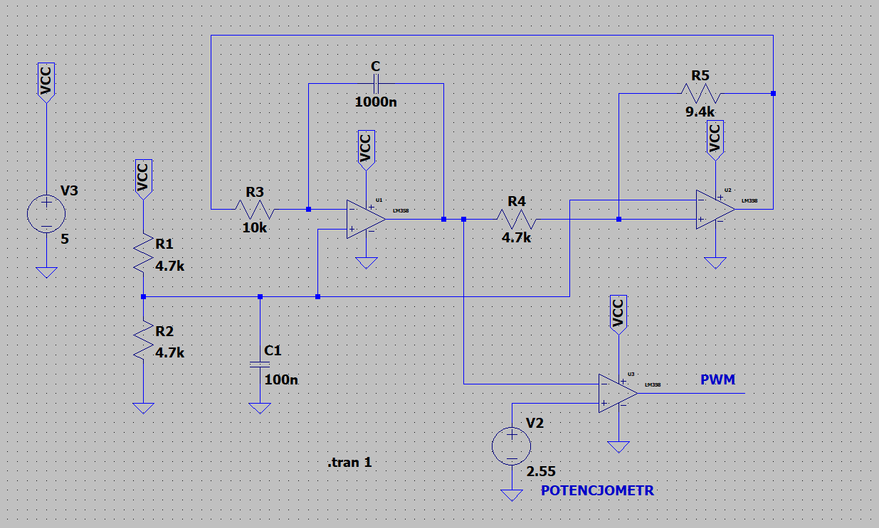

    Witam, potrzebuję pomocy w projekcie,
    Buduję modulator PWM (tester serwomechanizmu). Schemat układu znajduje się na rysunku.
    Schemat obwodu modulatora PWM z potencjometrem.
    Podczas regulacji serwo za pomocą potencjometru występują drgania oraz szybkie cykliczne przesuwania się w prawo i lewo (tak jak na filmiku). Z jakiego powodu one występują i jak mogę wyeliminować ten problem?
    Drugi problem to nie rozumiem, dlaczego układ nie chce działać przy częstotliwości 50 Hz. Aktualnie jest podłączony i działa przy 500 Hz.
    Wzór na częstotliwość dla danego układu to:
    f=R_5/(4R_3CR_4). Dla kondensatora C = 100nF układ działa w taki sposób jak na filmiku (f = 500 Hz), jednak gdy wymienię kondensator na 1uF, to układ nie działa. Może ktoś wyjaśnić, dlaczego?
    Niestety aktualnie nie posiadam oscyloskopu i nie mam możliwości sprawdzenia przebiegu sygnału.
    Dziękuję za pomoc i życzę wszystkim wesołych świąt :)

    Model serwomechanizmu MicroServo 9g SG90
    AI: Jakie są wartości rezystorów R_3, R_4 i R_5 w Twoim układzie? To pomoże zrozumieć, dlaczego układ nie działa przy częstotliwości 50 Hz.
    R_5 = 9,4k
    R_4 = 4,7k
    R_3 = 10k

    500Hz to dużo za dużo dla tego serwka. Sygnał powinien być około 50Hz z szerokością impulsu od 1ms do 2ms. Na filmie widać przez chwilę arduino. Możesz sobie wygenerować na nim prawidłowy przebieg dla serwa i tymczasowo posłuchać na jakimś głośniczku jak słychać właściwy przebieg. Niestety oscyloskop to podstawowy przyrząd pomiarowy i bez niego ciężko. serwo Ten Twój układ jest bardzo czuły na regulację potencjometrem i to może być przyczyną niedziałania.

    Jedna sprawa że używasz na wyjściu komparatora zrobionego na LM358 a ten układ ma kiepskie własności jak chodzi o stan wysoki na wyjściu. Katalogowo przy zasilaniu 5V może dawać ledwo 3,3V i serwo może to różnie interpretować.
    Spróbuj może dodać na wyjściu komparatora opornik podciągający do plusa np. 1KΩ.
    Druga sprawa to zasilanie. Widzę że zasilasz układ z Arduino połączonego do USB. A w takich wypadkach jeszcze dodatkowo przy większych prądach jakie bierze serwo, napięcie już po przejściu przez kabel USB czy jeszcze jakiś hub, może być drastycznie niższe niż 5V lub jego bliskie okolice. Dlatego dodatkowo w złożeniu z poprzednią sprawą warto to sprawdzić i ewentualnie rozważyć inne rozwiązanie zasilania serwa.
    Też mi trudno to wytłumaczyć. Twój projekt to klasyczny generator trójkąta z integratorem i przerzutnikiem Schmitta, w którym nie ma ograniczenia częstotliwości od dołu.
    Spróbuj może podziałać najpierw z zasilaniem i poziomem z wyjścia komparatora a później wróć do kwestii tych 50Hz, bo jedyna racjonalna przyczyna niemożności zejścia z częstotliwością w tej chwili wydaje się być tylko usterka kondensatora. Też polecam sugerowaną metodę sprawdzenia generacji, tu przez kolegę wyżej, np. z użyciem słuchawki z opornikiem w szeregu. Bo układ może i generuje ale bez oscyloskopu się nie dowiesz tego.

    Jeżeli te 5V do zasilania jest brane np. z USB i używane do jednoczesnego zasilania generatora PWM oraz serwomechanizmu, to może być problem. Tego typu serwo pobiera prąd od ok. 300mA. Zmiana kierunku serwo powoduje gwałtowny pobór prądu, który może powodować spadek napięcia zasilania (szczególnie jeśli kabel USB jest kiepski), a to w następstwie przestrojenie generatora, przestrojenie powoduje zmianę kierunku serwo i tak w kółko. Proponuję:
    1. Dołożyć kondensator elektrolityczny np. 470uF na zasilania generatora (najlepiej bezpośrednio podłączyć do nogi 4 i 8 LM358)
    2. Spróbować uruchomić z osobnym zasilaczem dla generatora i osobnym dla serwomechanizmu (pamiętając, żeby połączyć ze sobą masy układów).

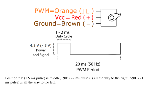

    Poprawny PWM dla serwa wygląda tak:
    Diagram ilustrujący sygnał PWM dla serwa, z oznaczeniem kolorów przewodów i cyklu pracy.
    W układzie z pierwszego postu niewygodnie pracować pomiędzy 10% a 20% wypełnienia jakiego serwo wymaga
