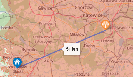

    Cześć wszystkim!
    Mam pytanie dotyczące wyboru telewizora i anteny wewnętrznej. Mieszkam w okolicy, gdzie najbliższa antena telewizji cyfrowej znajduje się w odległości 51 km.
    Mapa pokazująca odległość 51 km między Rybnik Wodzisław Śląski a nadajnikiem w pobliżu Jaworzna.
    Niestety, nie mogę zainstalować anteny zewnętrznej, więc zastanawiam się, jaka antena wewnętrzna sprawdzi się w tej sytuacji. Sprawa wyboru TV też pozostaje otwarta, chociaż nie wiem czy to będzie miało jakiekolwiek znaczenie w tym wypadku.
    Moje pytania:
    Jakie anteny wewnętrzne możecie polecić do odbioru sygnału telewizji naziemnej w tej odległości?
    Jakie cechy powinna mieć antena, aby zapewnić dobry odbiór w takich warunkach? Na co zwracać uwagę?
    Będę wdzięczny za wszelkie sugestie i porady :3
    Dzięki z góry!
    AI: Czy możesz opisać, w jakim środowisku mieszkasz? Na przykład, czy jest to teren miejski czy wiejski, i czy w okolicy są jakieś przeszkody, które mogą wpływać na odbiór sygnału?
    Obrzeża miasta. Antena może stać na parapecie przy oknie.
    AI: W jakim typie budynku lub pokoju planujesz używać anteny? Czy jest to np. mieszkanie w bloku, dom jednorodzinny, czy może pomieszczenie z grubymi ścianami?
    Pokój w domu jednorodzinnym, ściana zewnętrzna dość gruba.

    Niestety ,ale z nadajnikiem w takiej odległości z antena wewn. nic nie zrobisz. Jak złapie jedno straci drugie. Tv jezeli chodzi o sygnał nie ma znaczenia. Nie wiem jaki masz internet ,a le jesli w miare dobry i naprawde nie masz warunków na antenę zew. , moze warto poszukac jakiegoś strima z programami.

    W tej sytuacji proponuję jednak rozważyć montaż anteny zewnętrznej i wykorzystanie do odbioru rzetelnie wykonanej instalacji pasywnej.
