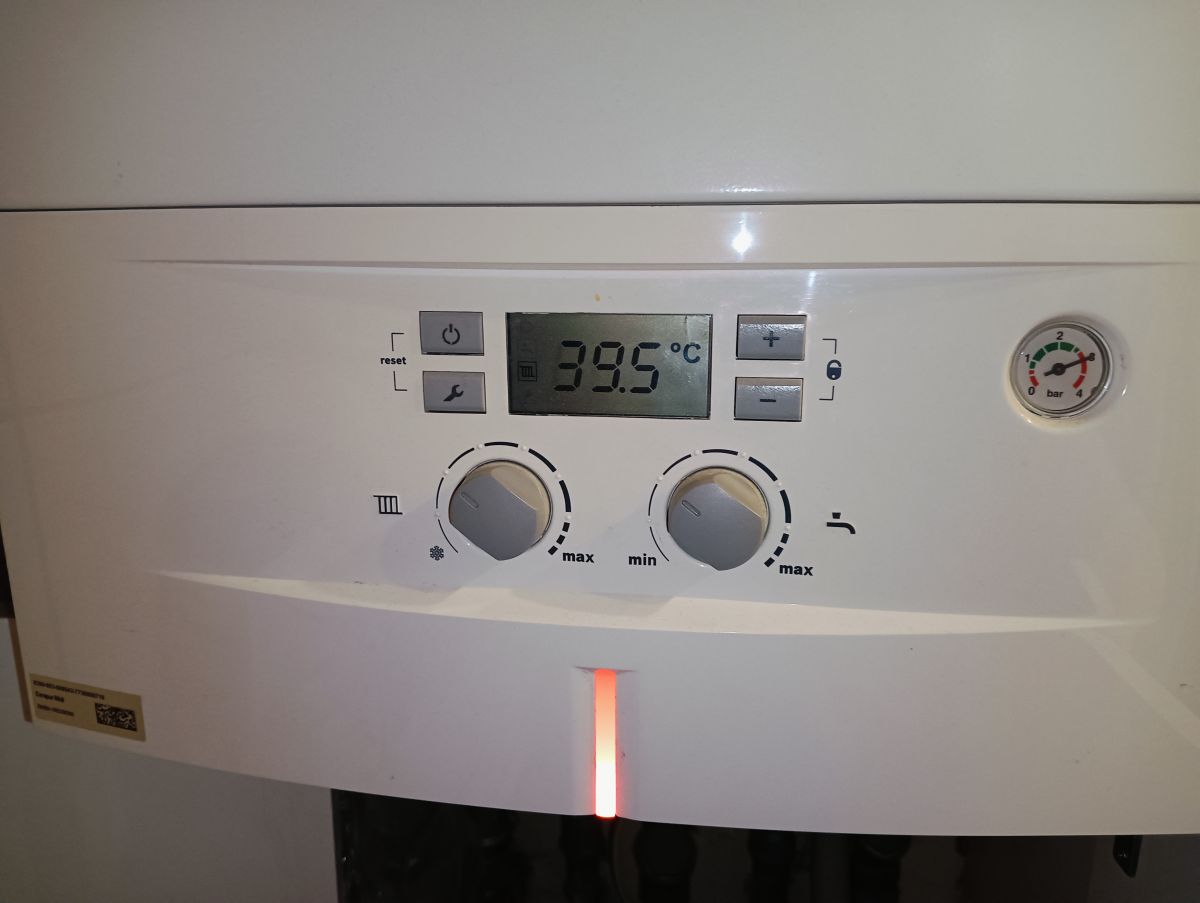

    Mam taki problem a mianowicie od paru dni ciągle dobija mi się samo ciśnienie na piecu do 3 bar i nie mogę sobie z tym poradzić. Może ktoś z was wiedział by co zrobić?
    Panel sterowania pieca gazowego Junkers pokazujący temperaturę 39,5°C oraz manometr wskazujący ciśnienie 3 bar. Zestaw rur i zaworów pod piecem w szafce.
    AI: Jaki jest model i typ pieca, na którym występuje problem z ciśnieniem?
    Junkers
    AI: Czy w ostatnim czasie były przeprowadzane jakieś prace konserwacyjne lub zmiany w systemie grzewczym?
    Tak była konserwacja

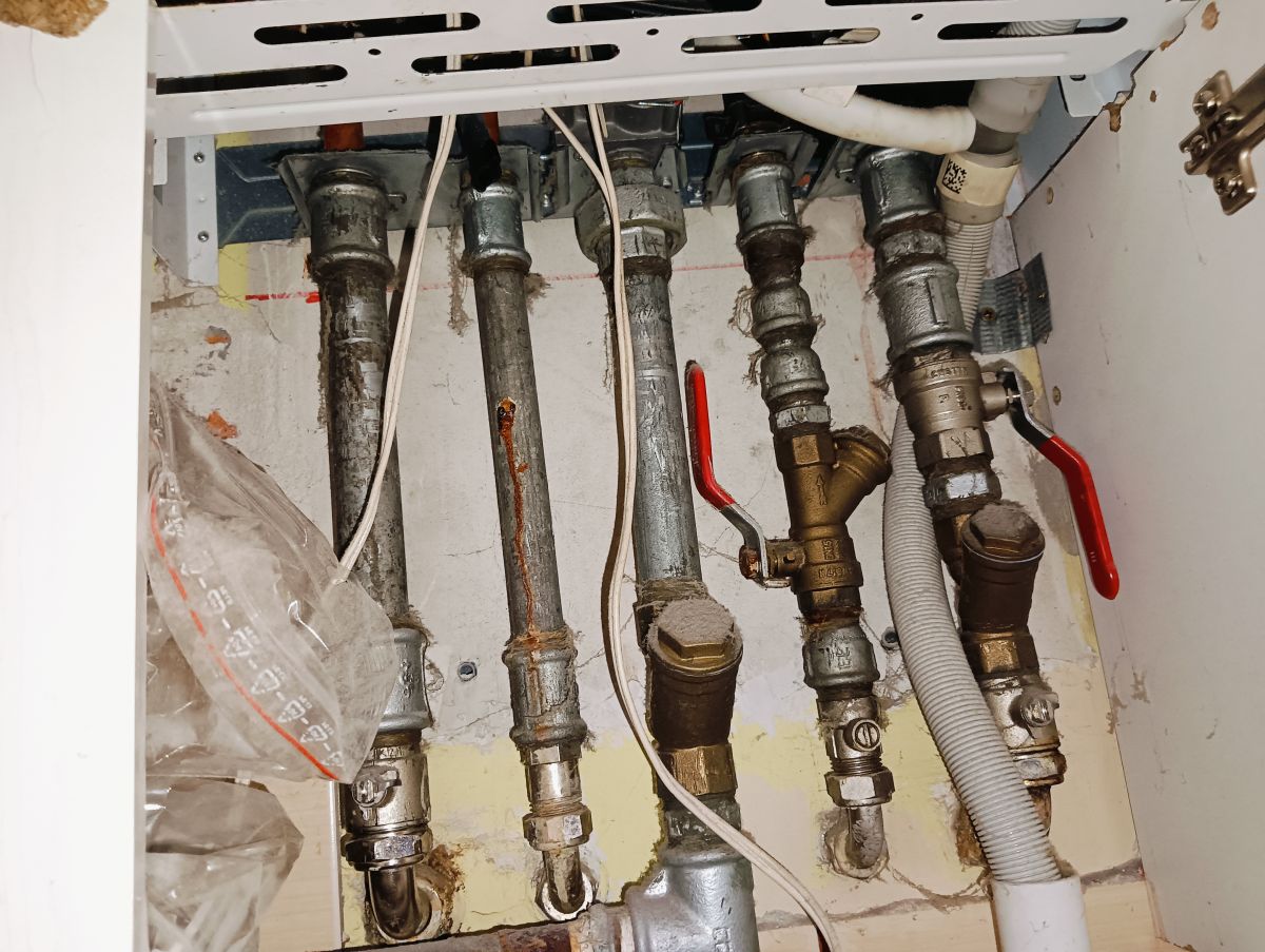

    Przecieka zawór od dopuszczania wody do CO z wodociągu, ponieważ musi być cały czas zamknięty to rdzewieje i zaczyna z czasem popuszczać.

    >>21363192 czy musze się martwić gdy jest cały czas 3 bara ? bo przyjdzie noc i nie wiem czy sie martwić ? a moze wyłaczyc go kompletnie i jakoś do jutra przetrwać noc ? co pan myśli ?

    Wzrost jest tylko w czasie grzania kotła? A co się dzieje po wyłączeniu grzania kotłą? Dopuszczałeś ostatnio wodę do instalacji?
