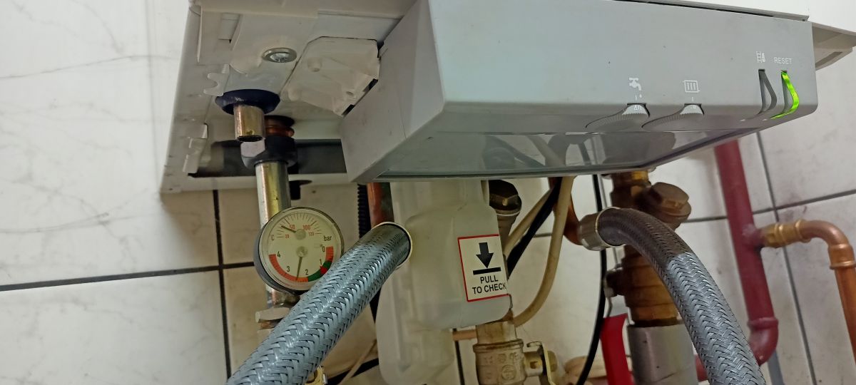

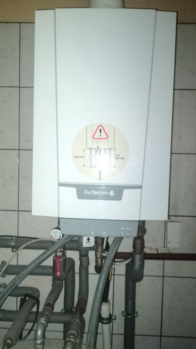

    Nie wiem, jak taki piec działa, a mam za wysokie ciśnienie na wskaźniku i nie wiem, jak to obniżyć. Nie wiem, czy jest włączone ogrzewanie czy co, no nie wiem.
    Piec gazowy marki De Dietrich z manometrem wskazującym wysokie ciśnienie.
  • #2 21191886
    balonika3
    Posty: 11105
    Pomógł: 1336
    Ocena: 3762
    Jakie jest to ciśnienie?
  • #3 21191904
    matysmateusz848
    Poziom 4  
    Posty: 11
    Miedzy 3 a 2 na pomaranczowym polu

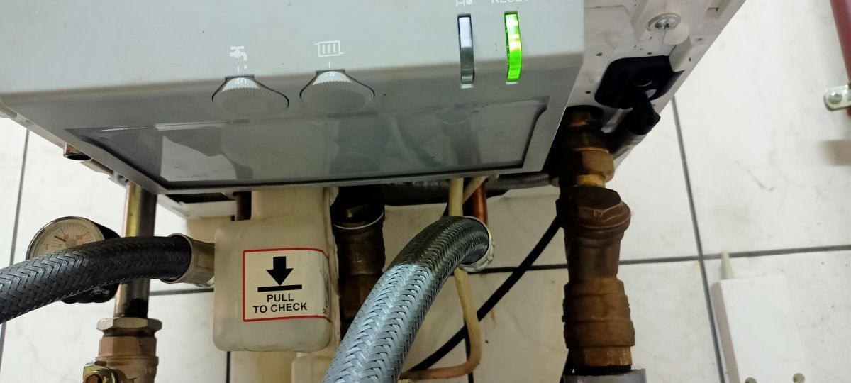

    Daj wyraźne zdjęcie od spodu kotła, tam gdzie są podłączenia.
  • #5 21191924
    matysmateusz848
    Poziom 4  
    Posty: 11

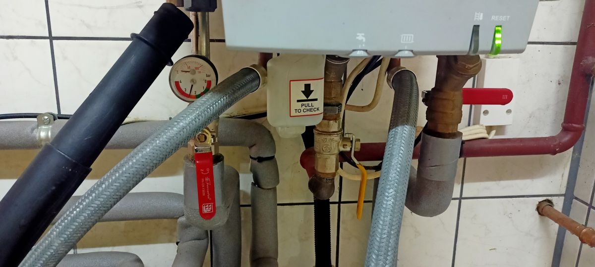

    Zamknięta wajcha instalacji grzewczej przy kotle z rurami i wskaźnikiem. Zamknięta wajcha przy instalacji grzewczej z manometrem i oznaczeniem Pull to check.
    Ta zamknięta wajcha jest od kaloryferów, bo tak prowadzą rury i ja zamknąłem dzisiaj, ale na wskaźniku od jakiegoś czasu tak jest i tam, gdzie wskaźnik, to ta prowadzi też do kaloryferów.
  • #6 21191938
    balonika3
    Posty: 11105
    Pomógł: 1336
    Ocena: 3762

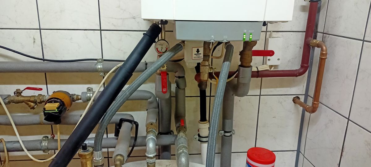

    Zdjęcie miało być od spodu. Na tym nie widać zaworu spustowego.
    Odnośnie grzania - po co zamykać zawory, skoro sterownik i tak nie uruchomi kotła, bo jest ciepło?
  • #7 21191941
    matysmateusz848
    Poziom 4  
    Posty: 11
    Nie wiem nie znam sie na takich piecach jak to grzeje kaloryfery i wode wzialem domek z takim piecem poprostu a foto juz robie
    Podgrzewacz wody z widocznymi rurami i manometrem Zbliżenie na dolną część pieca gazowego z przewodami i miernikiem ciśnienia.
  • #8 21191952
    balonika3
    Posty: 11105
    Pomógł: 1336
    Ocena: 3762
    Na zdjęciu nie widać zaworu spustowego. Najprościej zrobić to odpowietrznikiem przy którymś grzejniku.

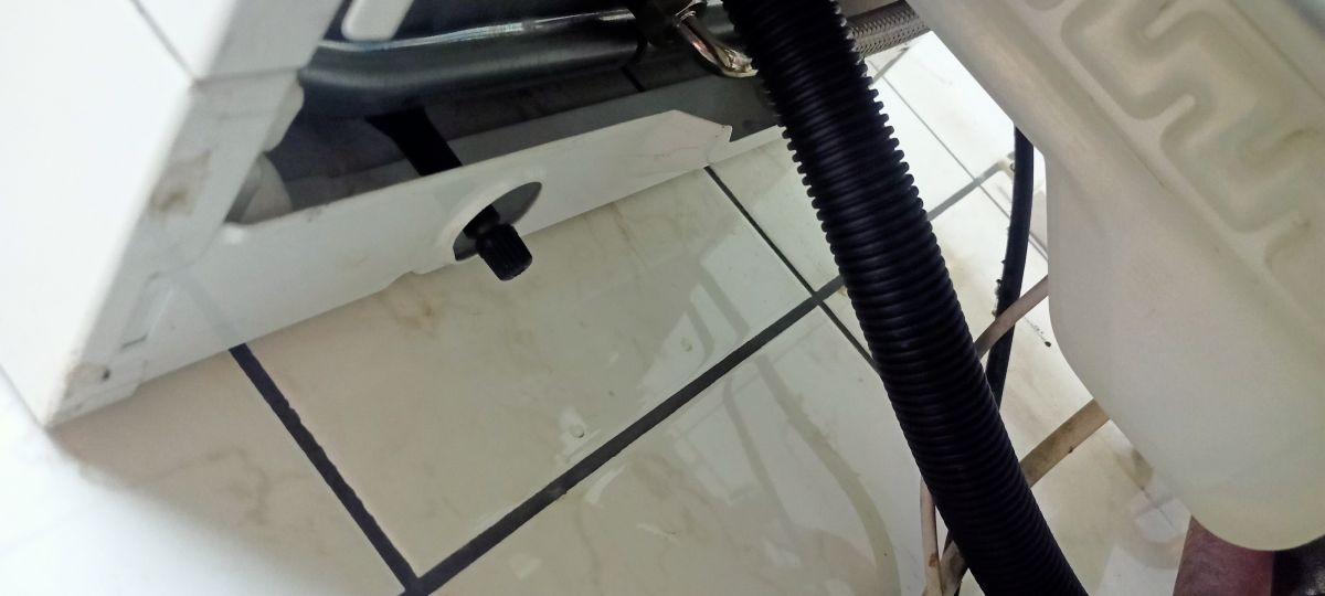

    Znalazłem taki jakby wentyl do roweru, spuściłem z tego powietrze i już jest gitara, dziękuję ci

  • #11 21191966
    matysmateusz848
    Poziom 4  
    Posty: 11
    Tak wyciekała, ale na niektórych poszło powietrze. O, i takie coś właśnie znalazłem.
    Jak obniżyć ciśnienie w piecu? Wskaźnik pokazuje za wysokie wartości
  • #12 21191971
    balonika3
    Posty: 11105
    Pomógł: 1336
    Ocena: 3762
    To jest prędzej od naczynia przeponowego.
    Najlepiej pobierz sobie instrukcję i wszystkiego się dowiesz.

    matysmateusz848 napisał:
    Tzn to, co ci pokazałem, jakby wentyl od rowera, to pomogło, bo od razu wskazówka opadła na swoje miejsce.
    Ale takie metody można porównać do?
    "Co zrobić kiedy samochód jedzie zbyt szybko?"
    "Należy spuścić powietrze z kół" :)
    Widzisz w naczyniu przeponowym musi być odpowiednie ciśnienie. Jezeli to ciśnienie będzie za małe i za duże to będziesz miał problem z dużymi skokami ciśnienia w instalacji, kiedy kocioł zacznie grzać CO, a do tego woda zacznie lać zaworem bezpieczeństwa.
