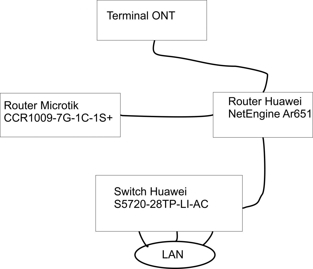

    Potrzebuję pomocy w zrozumieniu topologi sieci szkolnej OSE. Szczególnie będę wdzięczny Koledze @IC_Current jeśli włączy się do dyskusji, bo z tego co mi wiadomo posiada ogromną wiedzę jeśli chodzi o OSE. Do rzeczy. Topologia jak na rysunku:
    Schemat topologii sieci szkolnej z urządzeniami OSE.
    Temat dopiero rozeznaje bo zostałem poproszony w ramach "przyjaźni" ze szkołą o pomoc (poprzednia osoba się poddała).
    W chwili obecnej jest jedna sieć dla wszystkich (nauczycieli, uczniów, etc.). Szkoła zakupiła już APki U6-pro i switch zarządzalny. Nie są jeszcze zamontowane. To co na schemacie dostarczyło OSE i według wiedzy dyrektora nie ma do nich dostępu (brak danych do logowania). Chciałbym potworzyć VLANy ale podobno z OSE nie idzie się dogadać (nie gadałem z nimi jeszcze). I teraz pytania: do czego jest router Microtik? Jest też inspekcja SSL. Gdzie ona jest realizowana? Bo routery ze schematu nie ogarniają inspekcji. Chce zamiast switch huawei postawić swój router i dalej zrobić sieć po swojemu. Czy to dobry pomysł? Czy może dogadam się z OSE i zrobią mi router na patyku?

    Szkoła dane logowania posiada. Dostała je przy odbiorach. Kontakt jest przez dedykowany serwis po podaniu ID szkoły. Domyślnie na portalu szkoła ma jedno konto. Trzeba utworzyć konta dla techników itd. i nadać uprawnienia. Z poziomu tego konta techników też podglądnie podstawowe informacje o konfiguracji. Przez portal można też napisać o podanie wszystkich danych do konfiguracji, ewentualnie poprosić o zmiany konfiguracji. Jak przy uruchomieniu szkoła miała kogoś ogarniętego, to konfigi były cycuś glancuś, a jak nie było, to jest burdelik. Technicy po prostu stawiali co dostali z OSE, a potem na zasadzie "panie, będzie dobrze" tylko wpinali stary router szkolny w pierwszy lepszy interfejs. Ten Mikrotik to właśnie jakiś szkolny sprzęt, wstawiony tam, bo nikt nie ogarniał OSE. Nawet jak nie ogarniecie konfiguracji od OSE, to ... switche Huawei nie mają blokady na tryb ROMMON (czy jak to się tam w Huawei nazywa). Można zbotować do tego trybu i skopiować sobie aktualny konfig, będzie w txt a hasła ustrój nie są szyfrowane. Odnajdziesz sobie konto dla szkoły. To podobno celowy zabieg, żeby jak ktoś spartoli ze strony szkoły konfigi, to żeby była możliwość odzysku i odratowania switcha. Do routera nie ma dostępu, bo OSE się boi, że ktoś zrobi dziadostwo.
    Tam, gdzie nadzorowałem uruchomienie, to prosiłem zawsze o konfig na zasadzie- jeden interfejs routera w bridge i adres (lub pula /28) publiczny na mój sprzęt. Tam już moja dowolność. Drugi interfejs jako routowalny z NAT i na nim pula dla gościnnego vlanu (relanie dla uczniów) WiFi.
    W takiej konfiguracji switch zostaje wolny, do użycia wg własnego widzimisię i do mądrego zintegrowania z resztą szkoły.
    Inspekcja SSL jest na serwerach OSE w formie Carier Grade UTM.
    Od routera OSE do ich serwerowni są spięte cztery VLANY 802.1Q. Jeden do zarządzania, drugi dla nauczycieli, trzeci dla uczniów, czwarty nie pamiętam, chyba WiFi. Jeśli złożycie pismo od dyrekcji (prosicie o wyłączenie security i koniecznie dopisujecie, ze szkola bedzie dbala o bezpieczeństwo we wlasnym zakresie) to można wyłączyć inspekcje na danym VLANIE.

    Skoro są już 4 VLANy to nie muszę stawiać własnego routera. Na potrzeby tej szkoły to w zupełności wystarczy. Także muszę męczyć dyrektorkę o dostęp do portalu i ściągnąć sobie konfig.
    Teraz pytanie..bo wiadomo jak to bywa..znasz może adres tego portalu? Działa on poza siecią OSE?

    Te cztery VLANY to są rozciągnięte przez sieć publiczną do serwerowni OSE. Wewnątrz szkoły jest inaczej.

    Rozumiem. Ale skoro VLANy są od strony WAN to pewnie od strony LAN też. Może jest jakiś port trunkowy..zresztą nie ma co gdybać..dyrektorka złożyła już dla mnie wniosek o nadanie dostępu jako technicznego. Także niedługo pewnie poznam konfig.

    VLANY w szkole od strony LAN i WAN to dwie odrębne kwestie.
    Certyfikaty UTM generuje NASK i pobiera je się chyba przez ten portal i dodaje do zaufanych centrów CA.

    Hej. Przypadkiem trafiłem na ten wątek, a ponieważ "trochę" ogarniałem ten temat, to coś dodam.
    Temat jest trochę bardziej skomplikowany. Co Wam mogę napisać z własnego doświadczenia?
    Router od OSE realizuje wrzucenie VLAN do tunelu i przerzucenie do głównych routerów OSE.
    Na jego porcie ustawiony jest TRUNK z obsługą kilku VLAN - w moim przypadku (4 różne szkoły/oddziały wiejskie):
    VLANy: 500, 510, 550, 1000, 3100, 3110. Można było na swoim switchu (lub AP) roztagować wg. własnych potrzeb. Nie pamiętam teraz z głowy, ale wybrane VLAN potrzebowały kluczy SSL na końcówkach, wybrane nie potrzebowały.
    Teraz ciekawostka z routerami.
    A) Według mojej obserwacji to OSE miała w większości lokalizacji od początku montowany router Huawei. Technicy mają do niego dostęp zdalny i kilka razy robiliśmy rekonfigurację podczas sesji "na telefonie".
    B) Na łączach Orange był montowany router Mikrotik. Działało to poprawnie, ale technicy w OSE nie mieli do niego dostępu zdalnego. W związku z tym około 2 lata temu podjęto decyzję o wymianie. We wszystkich szkołach mieliśmy wizytę technika i montował router Huawei. Mikrotik poszedł w odstawkę. Co ciekawe, nie wiadomo, co z nim zrobić. OSE go nie chce (bo nie ich), Orange go nie chce (bo kupiony pod ten projekt i nigdzie więcej nie potrzebują, do tego opłacony z projektu unijnego).
    Ciekawostka: w moim przypadku 2 egzemplarze routera Mikrotik nie miały ustawionego hasła na koncie admin. Możliwość logowania była wycięta na poziomie firewalla, ale na nieużywanych i nieskonfigurowanych portach można było się dostać do niego Winboksem w sesji po MAC-adresie. :-)
    W moim przypadku sam zmieniałem jego konfigurację, aby odpowiednio wystawić TRUNK z VLAN'ami.
    Aktualnie po zmianie na routery HUAWEI używam routerów Mikrotik jak "własnych". :-)
    Oczywiście mam zgraną konfigurację routerów Mikrotik do RSC, tak w razie W. :-)
    To tyle, co mam dziś do zeznania. :-)

    quiet napisał:
    Tak czy siak na początek musisz uzyskać informację jak masz skonfigurowane porty na CPE oraz jakie VLANy są utworzone
    Wszystkie szkoły mają takie same VLANY. Jedynie różnice były w kwestii portów na routerach, bo część szkół dostała Huawei lub Fortunat a niektóre sporadycznie Mikrotiki.
    Pomogłem? Kup mi kawę.
  • #21 21801143
    quiet
    Posty: 543
    Pomógł: 2
    Ocena: 75
    Nie do końca się z tym zgodzę. Szkoła, którą ogarniałem, ma zmienioną konfigurację. VLANy są takie, jakie ja zdefiniowałem i posiadają usługi bezpieczeństwa, które również ja ustalałem jakie mają być. Nie mam również portu TRUNK bo chciałem aby VLANy były na każdym porcie CPE osobno. Także jeśli ktoś już coś robił to konfiguracja może być inna. Jeden mail do OSE NASK i już wie co się ma.
