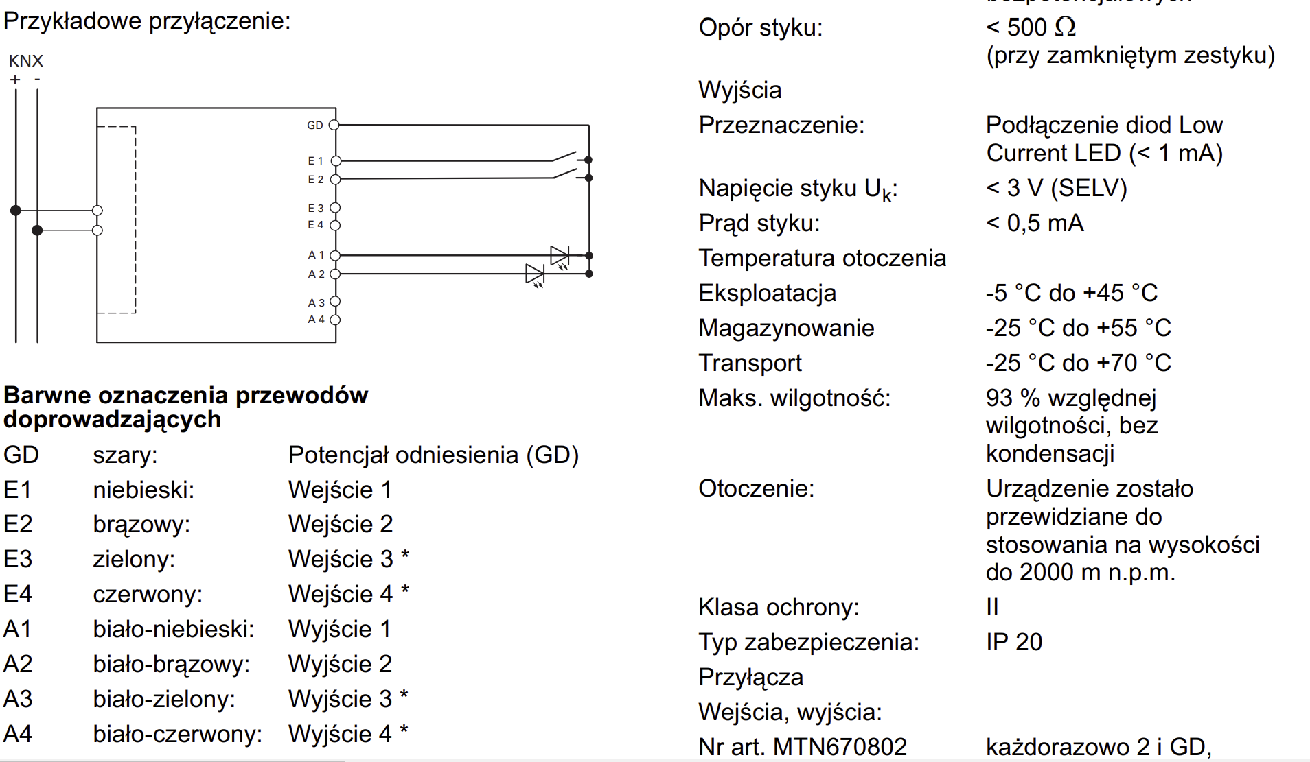

Poszukuję schematu grupy przekaźników sterowanych z transoptorów, które mają być wysterowywane prądem <1mA.
Posiadam Schneider Electric KNX interfejs przycisku plus 4-krotnego typ: MTN670804, gdzie ma takie p
arametry:
Zasilanie z magistrali: pr. st. 24 V/< 10 mA
Wejścia
Przeznaczenie: Podłączanie zestyków
bezpotencjałowych
Opór styku: < 500 :
(przy zamkniętym zestyku)
Wyjścia
Przeznaczenie: Podłączenie diod Low
Current LED (< 1 mA)
Napięcie styku Uk: < 3 V (SELV)
Prąd styku: < 0,5 mA
