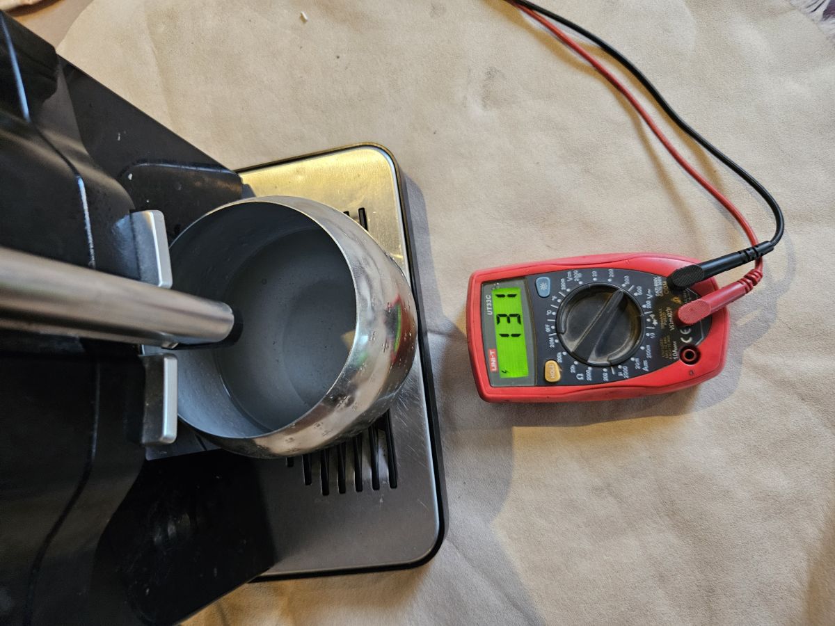

    Hej, mam taki problem z ekspresem Siemens EQ300. Nie działa młynek. Mam w związku z tym pytanie, czy napięcie rzędu 130V jest prawidłowe dla młynka w EQ300, czy powinno być 230V? Miernik elektryczny obok ekspresu do kawy Siemens EQ300 pokazujący napięcie 131V.

  • #2 21364562
    balonika3
    Posty: 11063
    Pomógł: 1325
    Ocena: 3730
    Jeżeli chcesz zmierzyć napięcie zasilania (sieciowe), to przełącz miernik na zakres 600 V~, bo ten jest nieprawidłowy.
  • #3 21364842
    imilowskipiotr
    Posty: 7
    Zakres jest prawidłowy to silnik 230 V DC
  • #4 21364846
    balonika3
    Posty: 11063
    Pomógł: 1325
    Ocena: 3730
    Jesteś tego pewien? Po czym tak uznajesz?
  • #5 21364866
    imilowskipiotr
    Posty: 7
    Po opisie tak uznaję. To silnik prądu stałego 230V DC. Pytanie, jakie powinien mieć zasilanie? Czy ma ktoś doświadczenie z takimi młynkami?
  • #6 21364906
    balonika3
    Posty: 11063
    Pomógł: 1325
    Ocena: 3730
    Po opisie tak uznaje. To silnik prądu stałego 230V DC pytanie jakie powinien mieć zasalinie czy ma ktoś doświadczenie z takimi młynkami ?
    Powinien mieć zasilanie zależne od oczekiwanej mocy w danym momencie, więc dalej nic nie wiemy. Jeżeli jest to faktycznie silnik na 230 V DC, to przy takim zasilaniu osiągnie moc znamionową. Pytanie, czy taką moc ma osiągać cały czas. A najlepiej pokaż jego tabliczkę.
