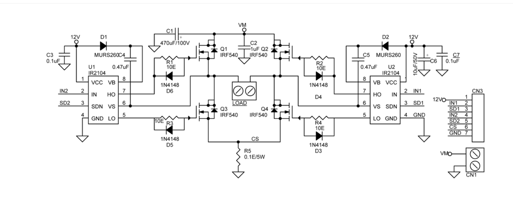

  • #4 21365146
    jarek_lnx
    Posty: 22726
    Pomógł: 4196
    Ocena: 6121
    Przykładowy schemat tylko elementy dobrać
    Schemat obwodu elektronicznego złożony z tranzystorów IRF540, diod, rezystorów i kondensatorów.
