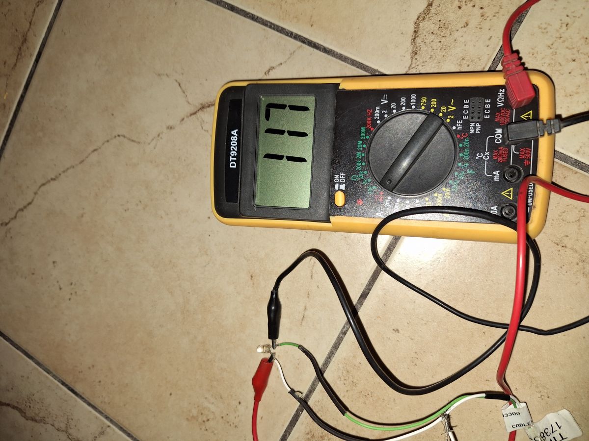

    zmywarka Beko DIN 28421 i problem z diodą LED (czerwoną) oświetlająca podłogę, gdy program działa (jest zmywanie). Diodę już zamówiłem (jest dostępna razem z obudową i wtyczką na NORTH).
    Mam jednak kilka pytań, diodę odciąłem i pomierzyłem napięcia:
    - gdy zmywarka jest podłączona do napięcia, ale nie pracuje, napięcie jest stale na kablach od tej diody i to różne w zależności od biegunowości; czy tak powinno być?
    - w momencie włączenia programu napięcie stabilizuje się na poziomie 5,5...5,6 V, czy nie jest za duże, wszak dioda emitująca światło czerwone działa w zakresie ok. 1,5...2,5 V (jak wyczytałem), przecież na przewodach biegnących wprost do diody nie ma żadnego opornika
    - może to wyższe napięcie, mogło być powodem spalenia się tej diody (choć działała ok. 4 lata). Może ktoś w kilku słowach wyjaśnić mi te napięcia?
    Załączam zdjęcia

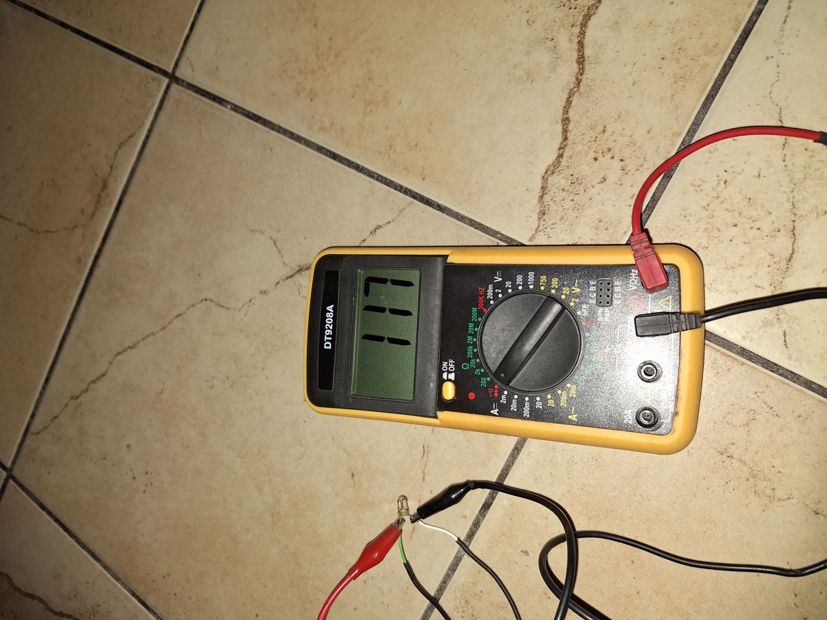

    Dioda jest na pewno walnięta, sprawdzana miernikiem (zero reakcji, nic się nie jarzy).
    Pomiar diody miernikiem DT9208A na płytkach podłogowych. Miernik cyfrowy DT9208A mierzący napięcie na podłodze.

    Moja wypowiedź odnosiła się do tego:
    Zresztą ta moja wypowiedź jest właśnie pod tym cytatem. Ponadto zdjęcia nr 2 i 3 chyba właśnie tę sytuację przedstawiają, przynajmniej tak by wynikało z podpisów zdjęć, gdzie widać napięcie około 6,7V oraz 10,7V po zmianie polaryzacji przyłączenia miernika.
    Co do napięć w czasie pracy zmywarki, są około 5,5V i są porównywalne niezależnie od polaryzacji przyłączonego miernika, co jest prawidłowe.
    Tu widzę napięcie przewodzenia około 117mV w obu kierunkach, czyli dioda przebita.
