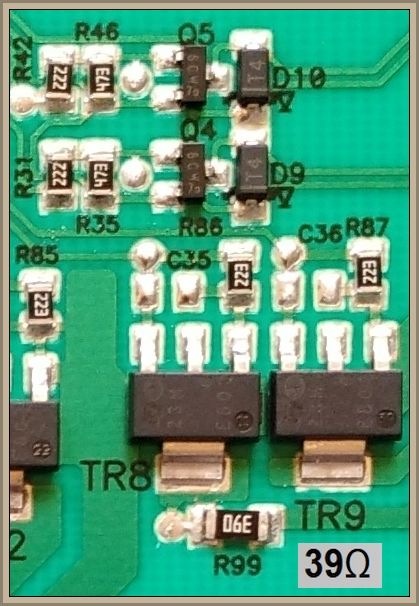

    Sprawa okazała się dość poważna. Rozwalone dwa triaki i rezystor. Czy ktoś może posiada schemat do tego modułu, lub jest w stanie pomóc mi określić jaką wartość powinien mieć rezystor na zdjęciu R99? Oznaczenie modułu: 1510154050
    Zatem proszę wszystko na foto, a rezystor ma opór 39Ω...

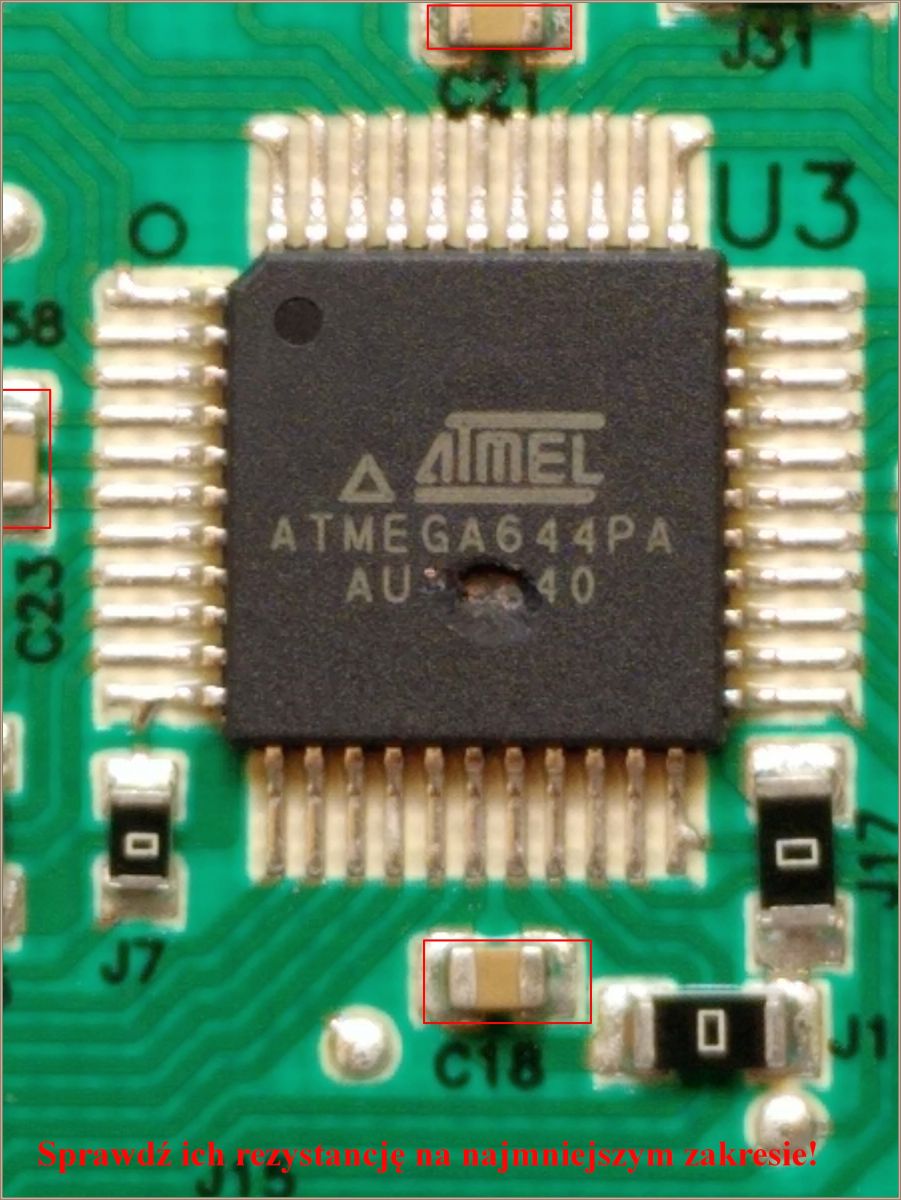

    szurgot napisał:
    Mam nadzieje że dostanę takie triaki w poniedziałek, i że moduł jeszcze wstanie...
    Opis na foto...

    A jaka powinna być wartość tych elementów? Sprawdzę dopiero po niedzieli, ponieważ moduł wrócił do zmywarki - oprócz otwierania dozownika wszystko śmiga. A do ręcznego zmywania już nie ma chętnych w domu.
    Jeśli tak to raczej nie ma takiej potrzeby chyba, że będzie uwalony port dozownika, ale to już nic Byś nie zrobił! Bądźmy dobrej myśli (o ile oprócz triaków) wszystkie elementy SMD są sprawne to po wymianie będzie oki...
