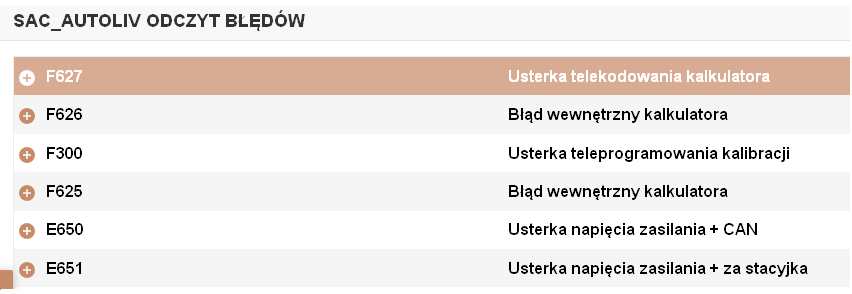

    Panowie, auto to Peugeot 3008 2010 rok 1.6 HDI, auto wali litanię błędów w Airbag jak w załączniku.
    rzekomo kiedyś padł akumulator i po podłączeniu zaczęło już palić kontrolkę na zegarach. Momentami zrywa komunikację a Diagbox identyfikuje go wtedy jako kalkulator nieznany- pomimo tego komunikacja zazwyczaj jest.
    Teoretycznie historia z akumulatorem wskazywałaby na to że "wysypała mu się pamięć" ale wtedy wcale nie byłoby z nim komunikacji?
    Były w nich jakieś problemy z zimnymi lutami?
    Bez bicia przyznaję że jeszcze nawet w tunel środkowy nie zaglądałem.

    Mógł soft się w nim wysypać.
