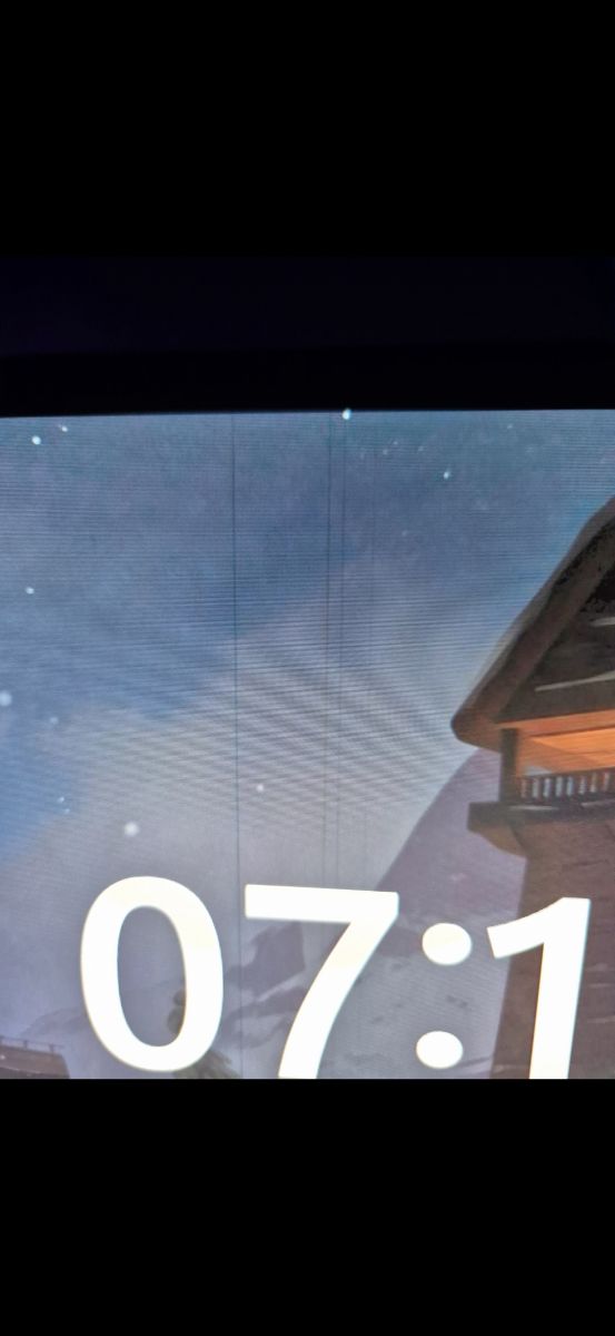

    Monitor iiyama 34 gcb3480wqsu b1 4 pionowe cienkie paski na monitorze w różnych kolorach, jedna jest żółta, druga granatowa, 3 fioletowa, a 4 jest mało widoczna i czasami mruga Monitor iiyama 34 z pionowymi kolorowymi paskami.
    AI: Czy problem z paskami występuje na różnych urządzeniach lub wejściach?
    Tak
    AI: Czy podjąłeś już jakieś kroki w celu rozwiązania tego problemu? Jeśli tak, to jakie?
    Nie

    Czy był rozbierany wczesniej.? myta była matryca jakimis płynami>? przenoszony, upadł.?
    Pytam z racji prawdopodobnego uszkodzenia połaczeń tasm z matrycą lub uszkodzenie samej matrycy

    >>21368633 czyściłem zwykła szmata z mikrofibry oraz płynem do mycia szyb i nie była rozbierana wcześniej nowy monitor ps od godziny 7 do godziny 10 znikły 2 paski złoty i fioletowy pozostal granatowy i mało widoczny(on sam również przestał migać)

    Płyn nie polał sie za bardzo.?
  • #5 21368738
    danielgroch95
    Posty: 3
    >>21368704 można tak powiedzieć

    Czyli nie powinno dosc do zwarcia.Wiec jakies uderzenie
