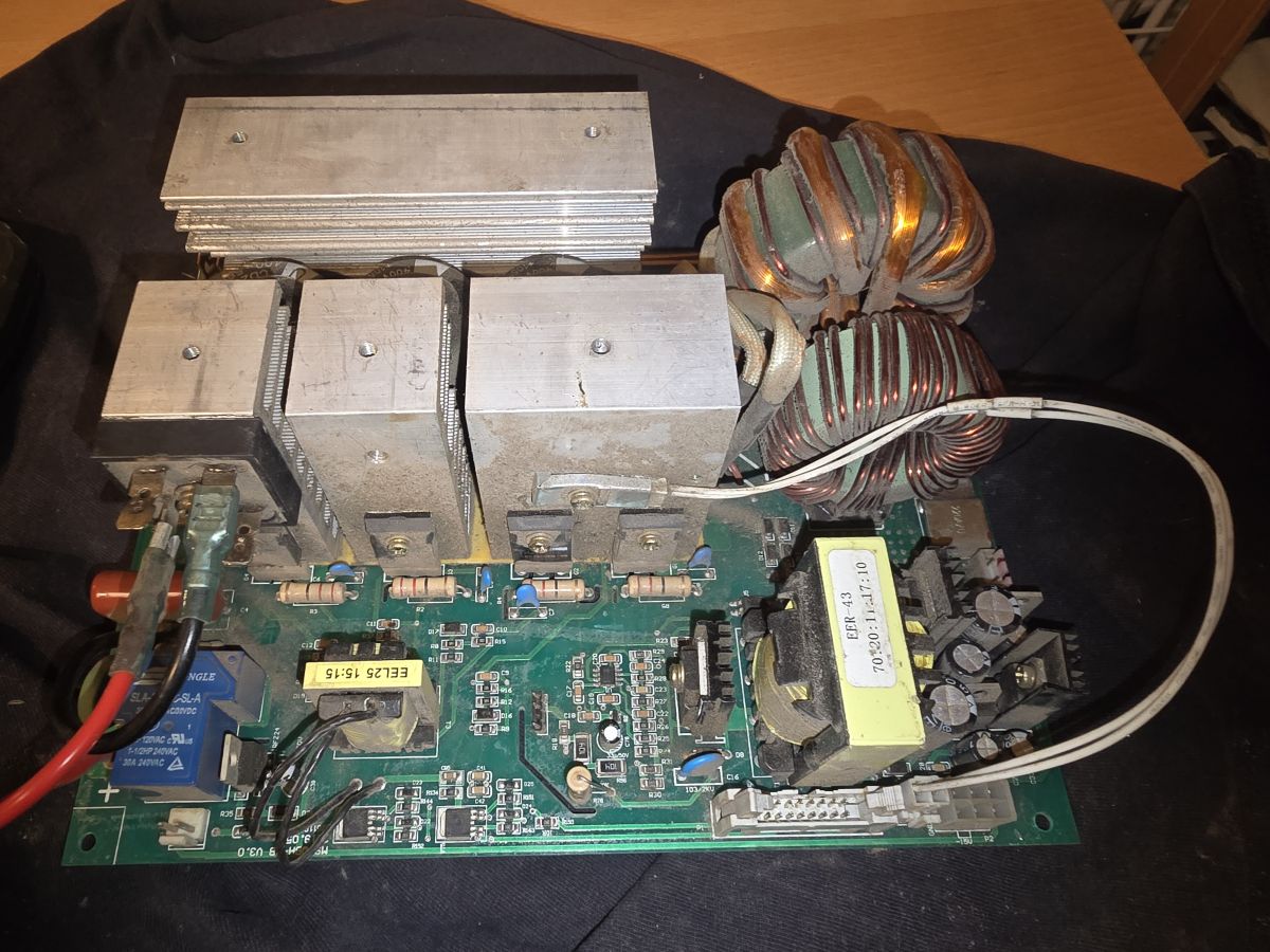

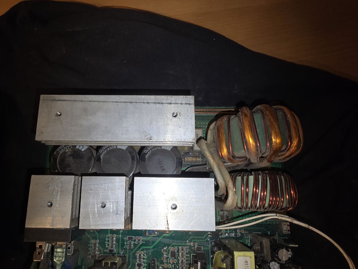

    Witam.Potrzebuje pomocy w diagnozie ewentualnie nakierowaniu mnie co sprawdzić w migomacie, migomat dzialal normalnie po ostatnim spawaniu stał kilka dni w garażu i od tego momentu stracił calkiem napiecie na wyjsciu, podaje drut otwiera cewke od gazu ale na wyjsciu po zmierzeniu 260mv a po naciśnięciu pistoletu 400mv. Przejrzałem obie plytki nie widze zadnych fizycznych uszkodzeń, i tu pytanie czy ktos mial podobny problem lub wie co powinienem zmierzyć.
    Z góry dziękuję za wszelką pomoc.

    Rozumiem że po włączeniu spawarki wyświetlacze pokazują wartości ?
    Jeśli tak to sprawdź diody na wyjściu i tranzystory mocy

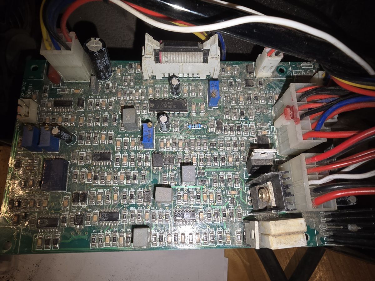

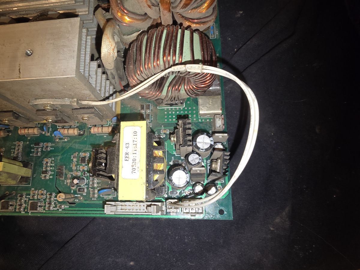

    Na drugim zdjęciu widać na płytce duży niebieski przekaźnik on odpowaiada za włączenie spawarki sprawdz czy po wlaczenu do sieci ten przekaźnik się włącza tylko ostrożnie
    Jeśli nie to znaczy że uszkodzona jest przetwornica pomocnicza

    Po podaniu napięcia słychać przekaźnik ten niebieski i uruchamia się wentylator na kondensatorach tych trzech dużych mam 320V
