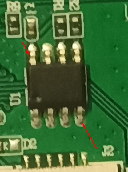

    Dasz radę zmierzyć napięcie między tymi wyprowadzeniami?
    Układ scalony na zielonej płytce drukowanej z zaznaczonymi wyprowadzeniami.
    Jeśli napięcie obecne, kolejnym podejrzanym będzie rezonator kwarcowy na płytce.

    Tak, oczywiście. Ogólnie zostawiłem w pozycji ON i napięcie na akumulatorze spadło do 3.77 V. Na górnej lewej nóżce jest +, a na dolnej prawej - i miernik wskazuje 2.91 V. Zobaczę po naładowaniu, co wskarze.
