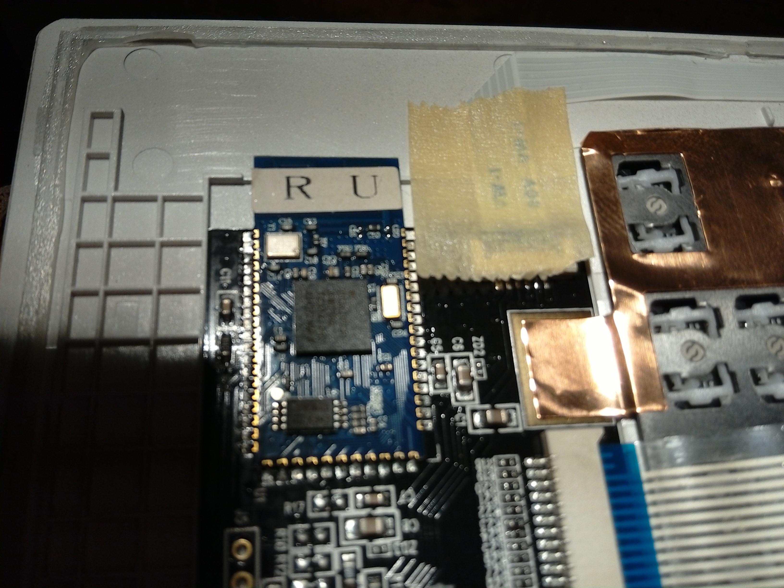

    Witam wszystkich.Mam problem z klawiaturą Lenovo BKC600 .A mianowicie klawiatura działa tylko jeżeli ma podłączony kabelek od zasilania . Po odłączeniu kabla od ładowarki jest martwa . Jest to moja druga klawiatura która wysiadła w krótkim czasie , pierwsza przestała łączyć się z tabletem Lenovo Yoga 2 ,coś wysiadło chyba w Bluetooth v3.0 . Pierwszą klawiaturę rozmontowałem aby dostać się do bebechów i porobiłem zdjęcia które dołączam
    Proszę o pomoc ludzi znających ten temat co w tym cholerstwie mogło wysiąść ,w jednej jak i drugiej . Na płytce Bluetootha są dwa układy ,jeden to układ BCM20730 to wiem co to jest ale drugi ten mniejszy ma oznaczenia >456D8<K343< I nie mam pojęcia co to jest , domyślam się tylko , że to jakiś regulator napięcia lub coś w tym stylu .Majc dwie klawiatury może udało by się zrobić jedną działającą .Z góry dziękuję za wszystkie mądre sugestie i porady .

    Mamy furę zdjęć, ale żadnej wieści o stanie akumulatora. Co wykazują pomiary napięcia na nim?

    . Faktycznie o stanie akumulatora nie mogę nic powiedzieć bo musiałbym ją rozmontować przez ogrzewanie bo jest klejona na gorąco po całości , no i jest mi potrzebna do pisania . A ta na zdjęciach to ta gdzie wysiadł mi Bluetooth (może ktoś wie gdzie coś takiego można dostać) oczywiście oprócz chin gdzie przesyłka jest droższa od tego modułu.jedynie co mogę stwierdzić to ,że dioda sygnalizacyjna po naładowaniu powinna świecić się na niebiesko a śweci się na czerwono tak jakby się cały czas ładowała i nie mogła naładować .Aczkolwiek bywają momenty jak ją odpalę , że przez sekundę,dwie świeci się na niebiesko tak jak powinna po naładowaniu a za chwilę znowu na czerwono .Wielkie podziękowania za zainteresowanie ,myślałem ,że nikt nie podejmie tego tematu
    No to jak sobie wyobrażasz naprawę bez demontowania?
    Alternatywy - używaj z zasilaczem lub wyrzuć...

    Oczywiście , że ją rozbiorę i sprawdzę akumulator ale teraz jest mi potrzebna . No i potrzebuję na to trochę czasu którego teraz nie mam . Odezwę się jak się za to zabiorę. No i nadal pozostaje kwestia tej rozebranej która nie ma łączności z tabletem.

    . Mam jeszcze jedno pytanie ,czy z oznaczenia tej baterii jest ktoś w stanie powiedzieć mi na jakie jest napięcie i jaka może być jej pojemność ? Z góry dziękuję .
    Przepraszam , pojemność znam jest jak byk napisane 700mAh ale napięcie jest dla mnie zagadką
