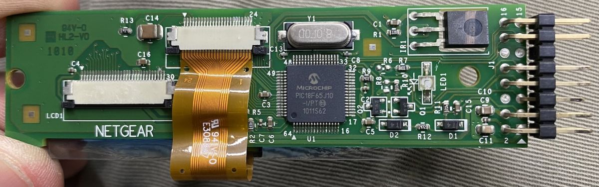

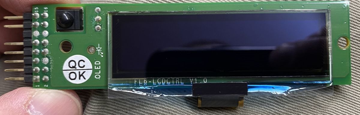

    Posiadam taki oto wyświetlacz LCD OLED ze starego NASa NETGEAR ReadyNAS PRO. Raczej jest to jakiś customowy twór dedykowany do tego NASa niż jakiś z seryjnej produkcji. Z racji tego że NAS robi już za repo na kopie z Proxmoxa to chciałbym go w miarę możliwości wykorzystać. Na tem moment po włączeniu NASa zapala się napis Netgear i nic więcej. Przeglądnąłem log dmesg w poszukiwaniu jakiegoś nietypowego urządzenia czy portu LPT i niestety nic tam takiego nie wyczytałem. Po podłączeniu LCD w trakcie pracy w dmesg też nic nowego się nie pojawia. Nie jest to też nic na magistrali USB więc zapewne piny na płycie do których jest wpięty LCD to jakieś gpio. W oryginalnym sofcie znalazłem dwa pliki które wydają się być związane z obsługą wyświetlacza.

    Jest też plik binarny update_lcd_disk_status.
    Niestety nie zlanazłem dedykowanego modułu odpowiedzialnego za obsługę gpio czy samego LCD. Nie widzę też nic takiego na liście w modules.buildin więc raczej nie uda mi się tego zaadaptować do kernela w Proxmox.
    Ktoś ma pomysł jak to ugryźć?
