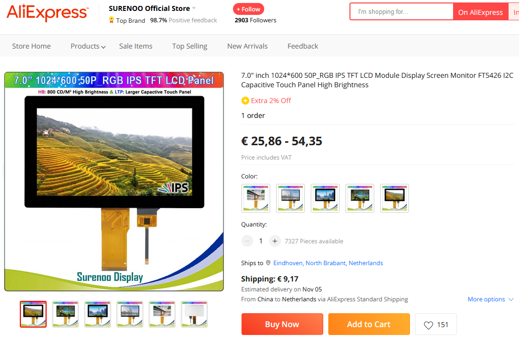

    @JarekC Może być tak jak w wyświetlaczach plazmowych stosowanych ponad 20 lat temu. DE i CLK wystarcza, ponieważ sterownik wyświetlacza odtwarza sygnały synchronizacji z przerw między impulsami zegara, a zmiana stanu DE oznacza początek ramki. Ale znalezienie parametrów czasowych może być strasznie męczące, ponieważ trzeba przetestować wiele opcji dla fron ti back porch. Jeżeli masz czas, to działaj. Jeżeli preferujesz bardziej sensowne rozwiązanie, to polecam takie wyświetlacze. IPS są naprawdę dobre, a sprzedawca dostarcza dokumentację. Link

    Dziękuję z linka (przeglądnę ich ofertę) , chociaż najbardziej pasowałby mi wyświetlacz 5"/7" 800x480 lub 1024x600 z interfejsem RGB i standardową taśmą 40-pin abym mógł go podłączyć bez przejściówki do modułu FPGA TangNano 1k lub 9k.
    Niestety te z taśmą 50-pin wymagają podania napięć VCOMM, VGH,VGL ...

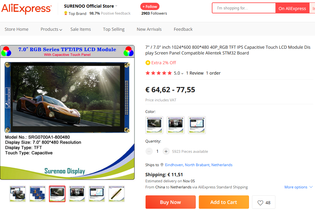

    To może coś takiego: Link
    Wyświetlacz LCD z foto ramki - nietypowy interfejs 40-pin
    Na płytce jest wszystko co trzeba i bardzo łatwo podłącza się je do RGB888 lub RGB565, np. LTDC w STM32. Standardowe wyprowadzenia i oprócz danych RGB są też PCK, HSYNC, VSYNC i DE. Panel dotykowy działa bardzo dobrze.
