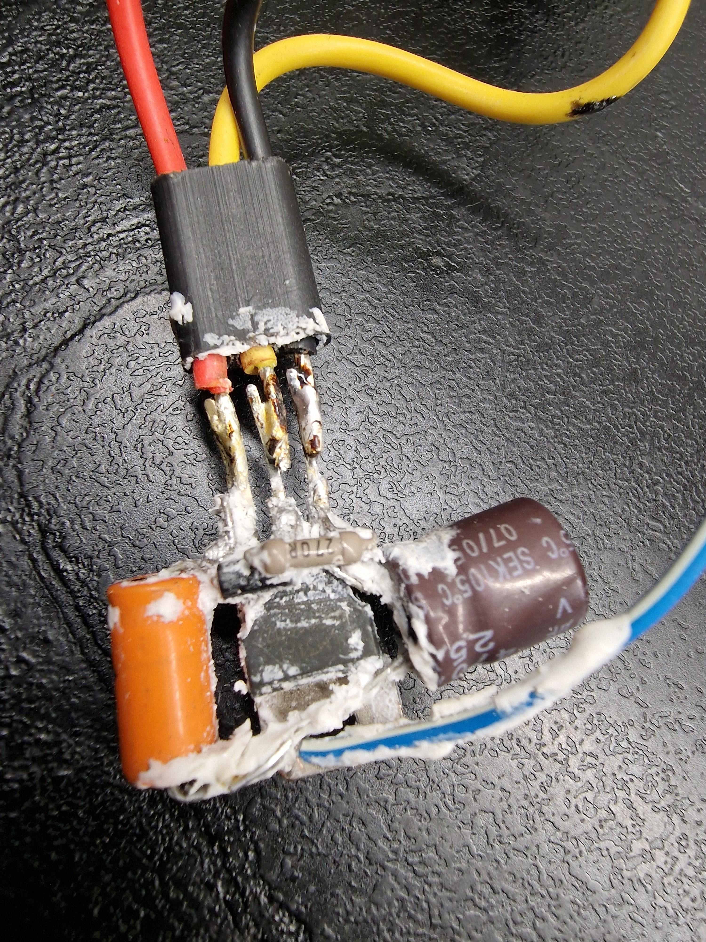

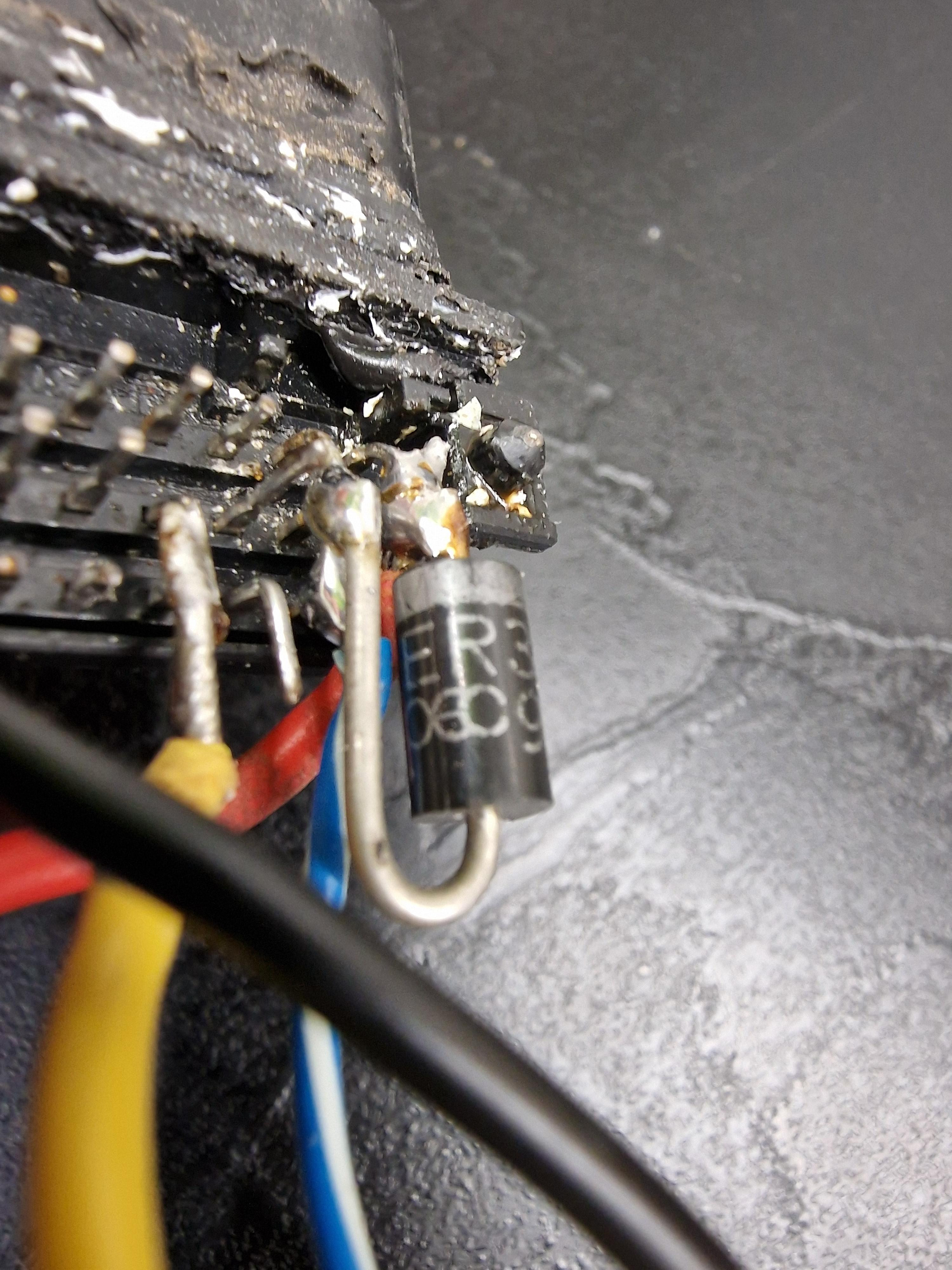

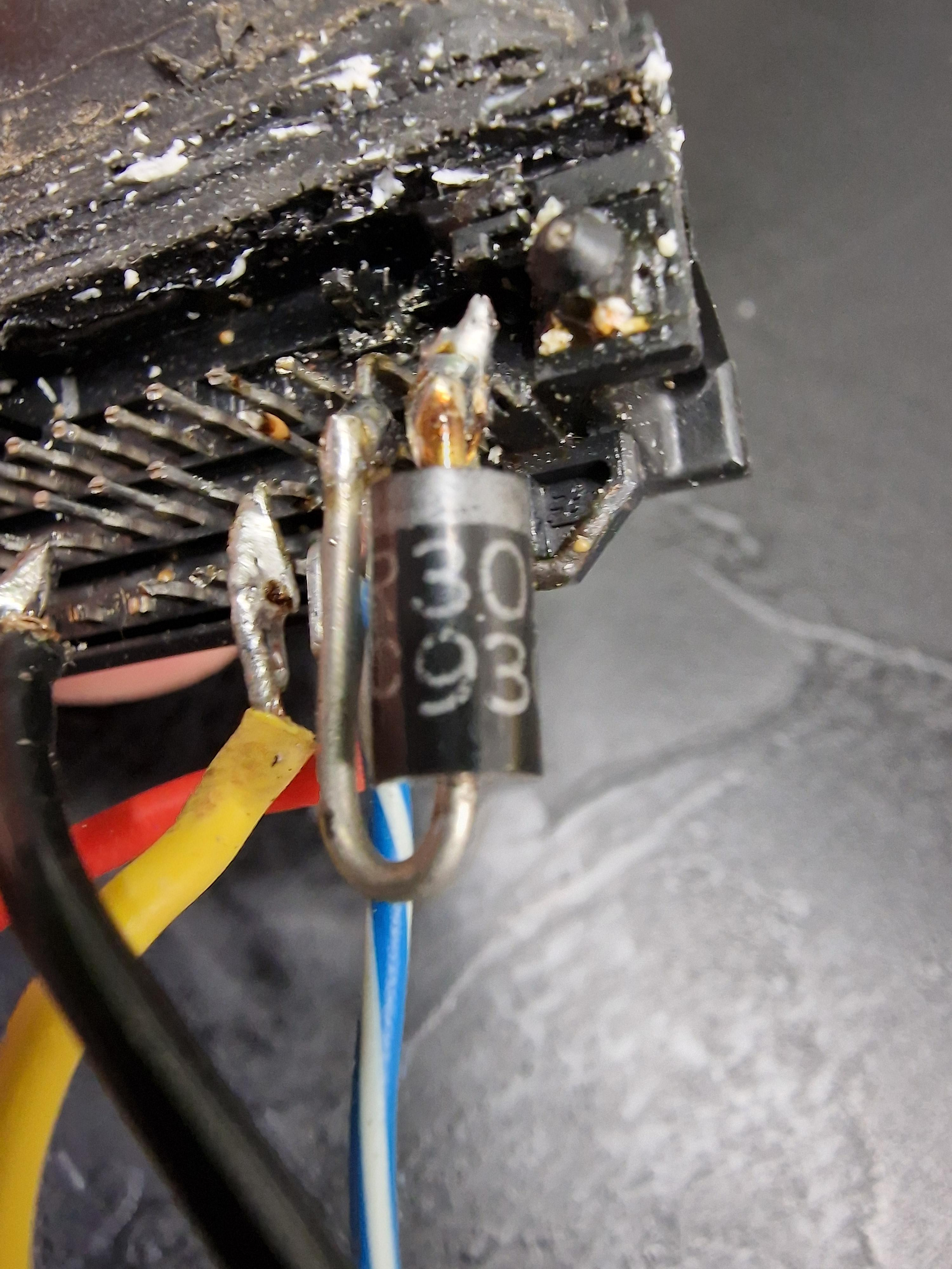

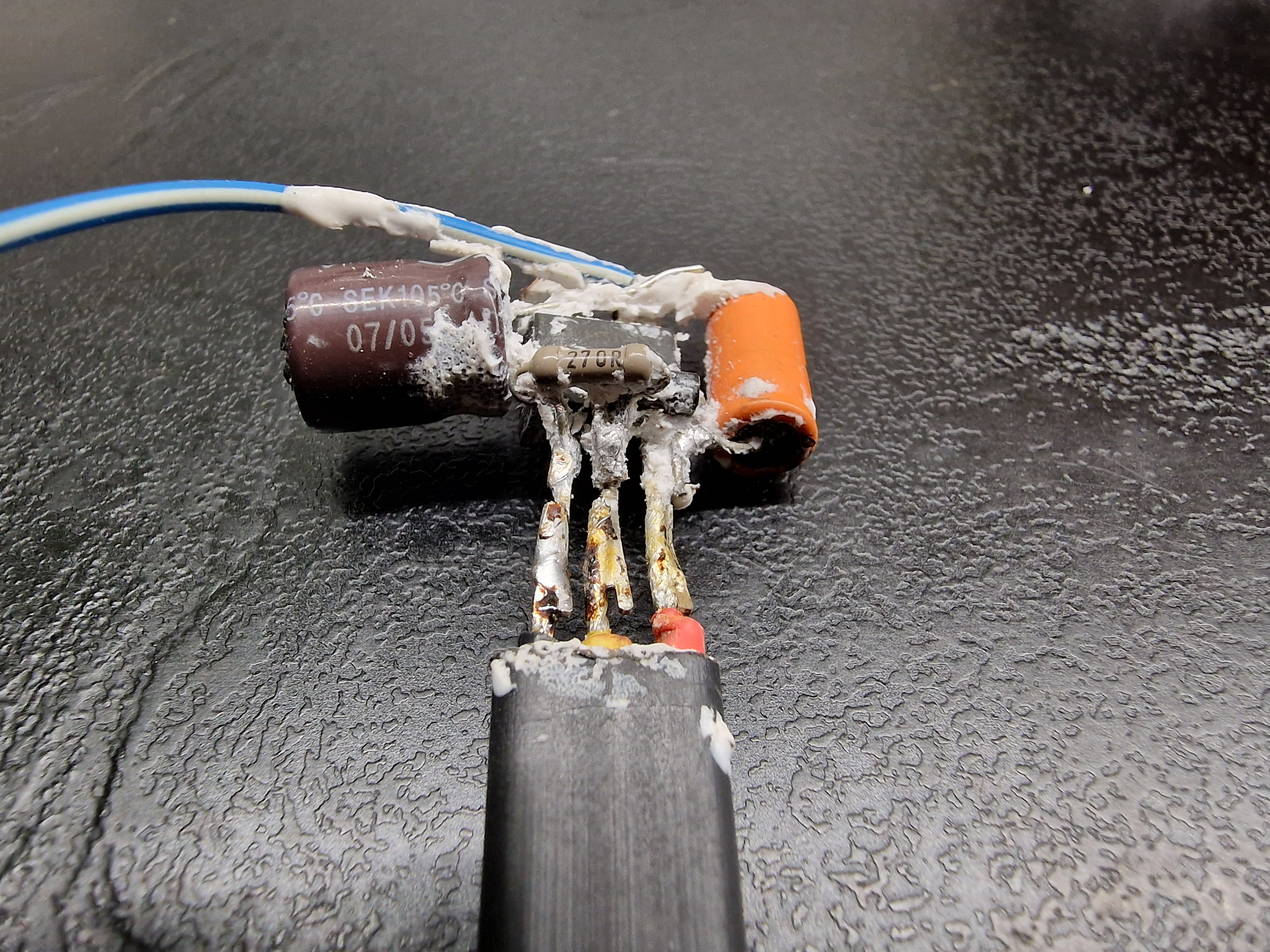

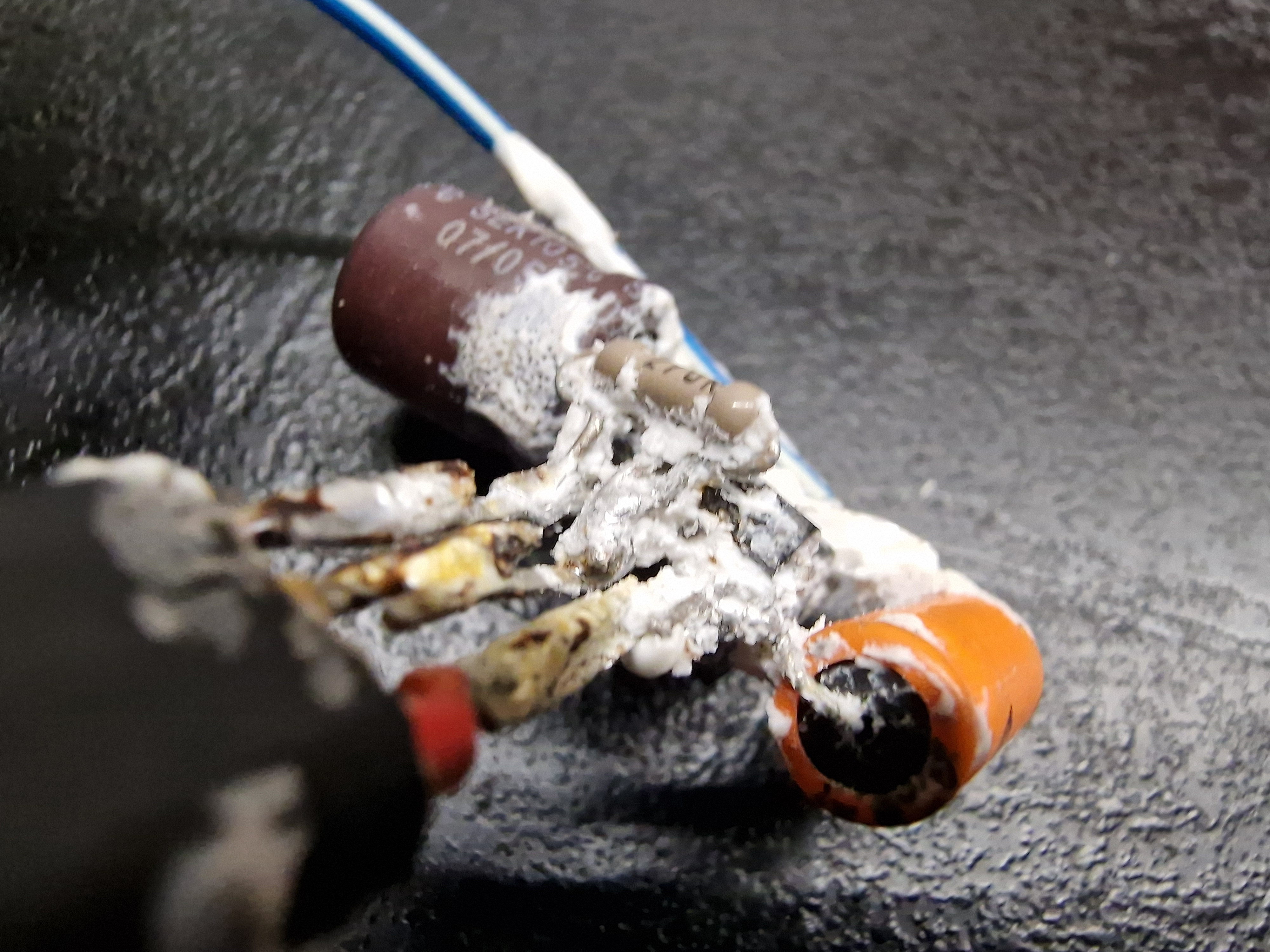

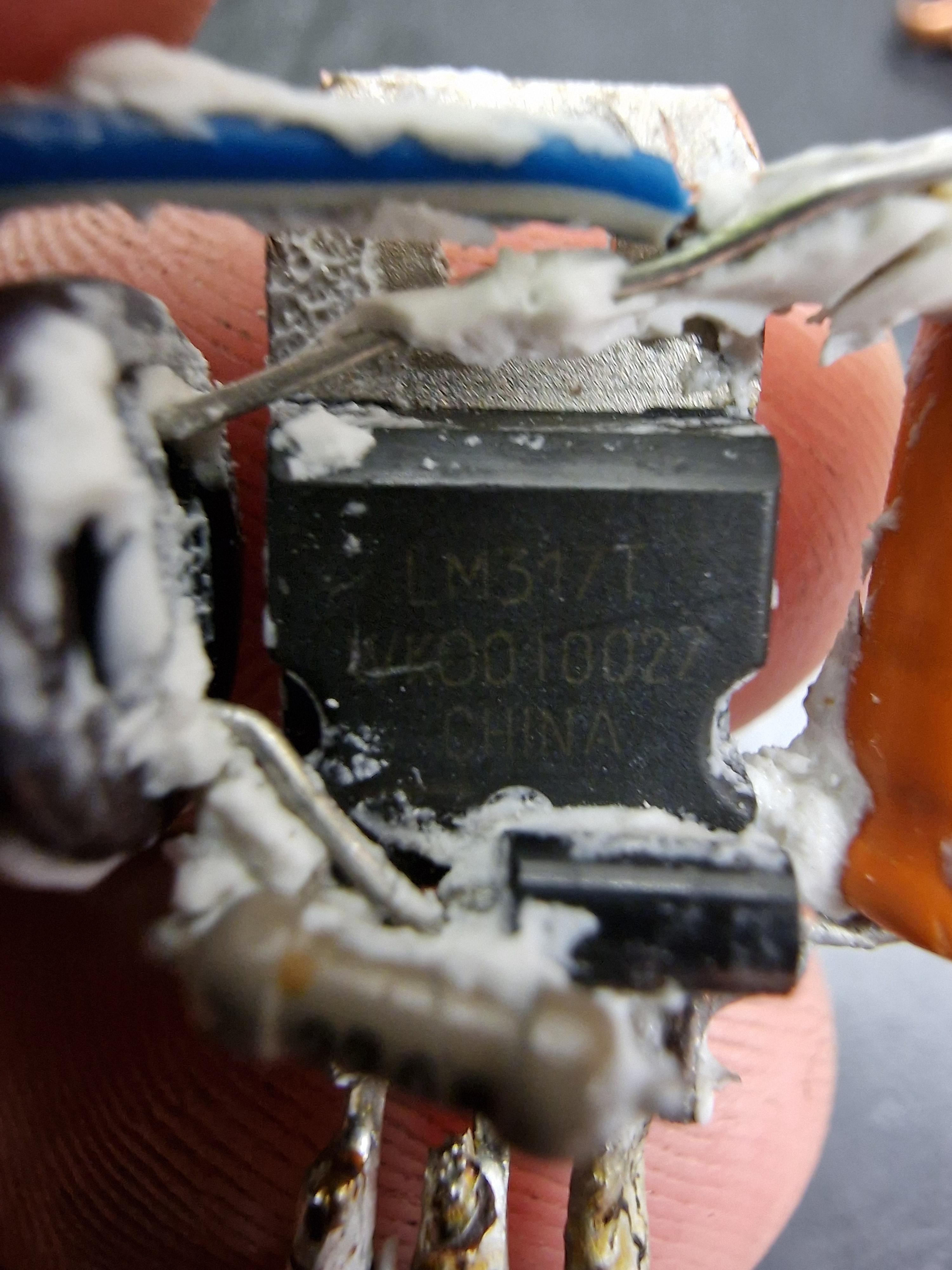

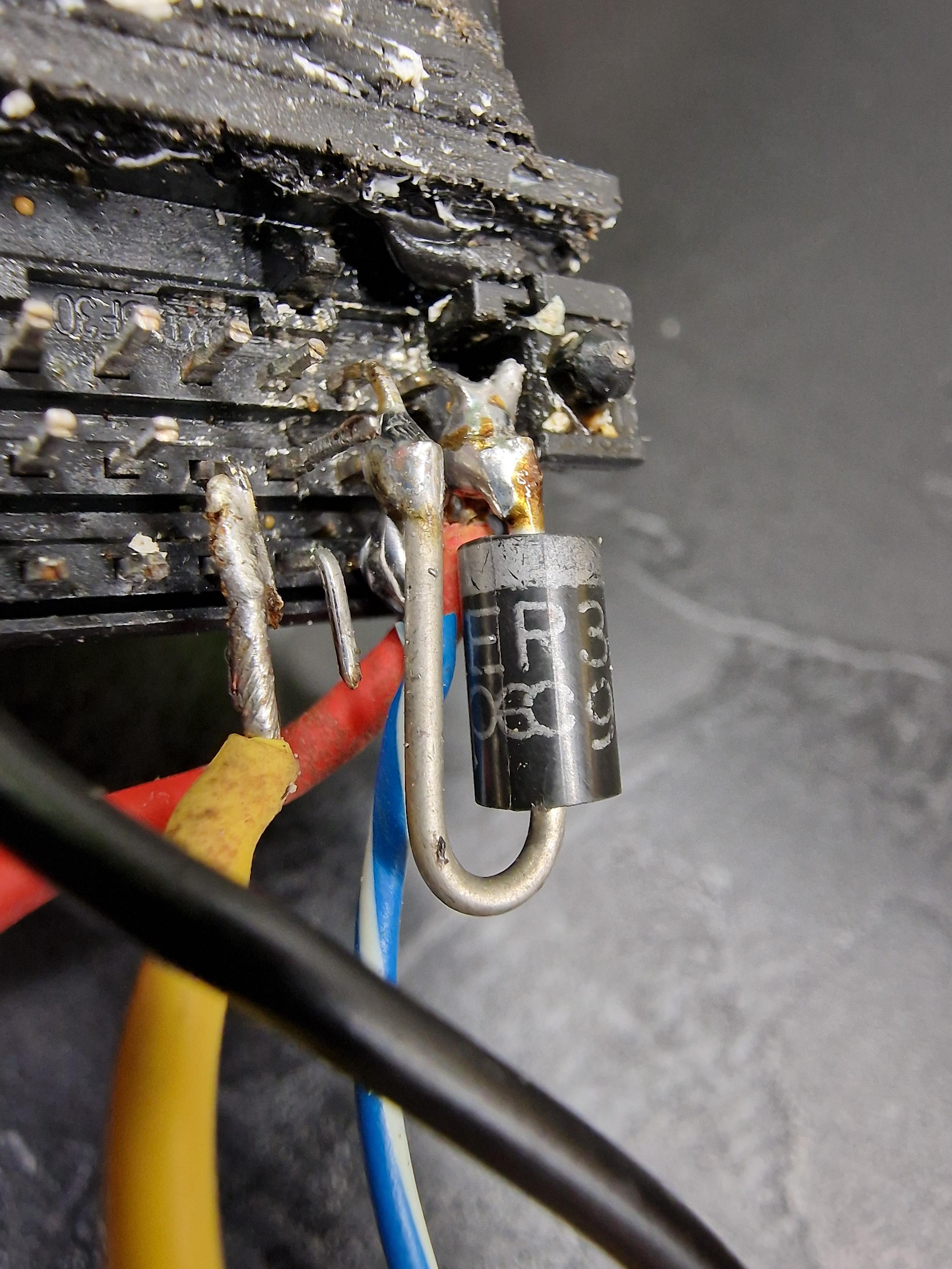

    Witam, chciałbym się dowiedzieć, co zostało użyte do tego kontrolera i co powinno być podłączone pod żółty przewód. Kontroler przekazywał minus na elektrozawór hydrauliczny 12 V od jazdy, ale przestał działać. Pod niebieski przewód był podpięty minus, czarny był podpięty pod potencjometr z minusem i gdy był w nim minus, to w czerwonym nie było minusa, a gdy zanikał minus, pojawiał się w czerwonym kablu. Ale nie wiem, co powinno być w żółtym. Gdy podłączę tam minus, to pojawia się w czerwonym. Pod czerwony podłączałem plus, czy to mogło uszkodzić ten układ? Dodam, że chciałem wymienić ten sterownik, ale po zakupie nowego i podłączeniu kabli jak powinny być, nie działał i chciałbym wrócić do starego, ale za bardzo nie wiem, jak podłączyć. Możliwe, że coś w tym układzie uszkodziłem, ale nie jestem pewny. Kupiłem moduł PWM, działa, tylko trochę za szybko daje całe napięcie i wolałbym wrócić do poprzedniego rozwiązania. Byłbym wdzięczny za każdą podpowiedź

    Wstępna ocena dostępnych informacji
    Użytkownik ma kontroler Oceanus OC-800MB, który wcześniej sterował elektrozaworem hydraulicznym 12 V, przekazując na niego „minus” (masę) w sposób zależny od sygnału z potencjometru oraz prawdopodobnie dodatkowego przewodu sterującego (żółtego). Układ uległ nieprawidłowemu podłączeniu – nastąpiło podanie „plusa” na czerwony przewód, co mogło spowodować uszkodzenie sterownika. Użytkownik próbuje przywrócić oryginalną konfigurację bądź ewentualnie zastosować moduł PWM. Brakuje pełnego schematu urządzenia, jednak z dotychczasowego opisu oraz charakterystyk można wyciągnąć pewne wnioski.
    Bezpośrednia odpowiedź na pytanie
    Kontroler Oceanus OC-800MB najprawdopodobniej realizuje regulację poprzez:
    • niebieski przewód – masa (−),
    • czarny przewód – wejście sygnału sterującego z potencjometru (lub też sygnału napięciowego),
    • czerwony przewód – wyjście sterujące elektrozaworem (podaje „minus” do zaworu),
    • żółty przewód – może pełnić funkcję (a) wejścia aktywacji sterownika, (b) drugiego sygnału sterującego, (c) klucza do załączania wyjścia.
    Z Twojego opisu wynika, że żółty przewód włączał sygnał sterujący na czerwonym, co sugeruje, że oczekiwał „minusa” (masy) do aktywacji. Podanie na czerwony przewód napięcia dodatniego (np. 12 V) mogło niestety uszkodzić układ wyjściowy w sterowniku.

    1. Zanim spróbujesz podłączyć stary lub nowy sterownik:
    • Sprawdź każdy przewód miernikiem, czy nie ma zwarć do masy ani uszkodzonych pinów.
    • Ustal i potwierdź, który przewód jest na stałe masą (zwykle niebieski), a który jest wyjściem (czerwony).
    • Żółty przewód najpewniej pełni funkcję sygnału włączającego – jeśli taki schemat potwierdzi się w dokumentacji, powinien otrzymywać masę lub +12 V zależnie od konstrukcji.
    2. Jeżeli nowy kontroler PWM działa zbyt gwałtownie, poszukaj w jego specyfikacji możliwości regulacji częstotliwości (np. potencjometr częstotliwości lub wymiana kondensatora w obwodzie generatora PWM).
    3. Jeśli stary kontroler jest uszkodzony, można ewentualnie naprawić elementy wyjściowe (MOSFET, tranzystor, driver). Bez wiedzy o konkretnych komponentach wewnątrz OC-800MB trudno zalecić dokładny sposób naprawy.

    • Przeanalizuj płytkę kontrolera starego i sprawdź, czy widać nadpalone elementy (rezystory, ścieżki, tranzystor).
    • Zweryfikuj parametry częstotliwości i wypełnienia sygnału PWM w nowym module – może wymagać dostosowania do elektrozaworu (zwłaszcza jeśli zawór potrzebuje niższej częstotliwości, rzędu kilkudziesięciu Hz, a nie kHz).
    • Jeśli to możliwe, skontaktuj się z firmą sprzedającą Oceanus OC-800MB w celu uzyskania oryginalnej instrukcji.
