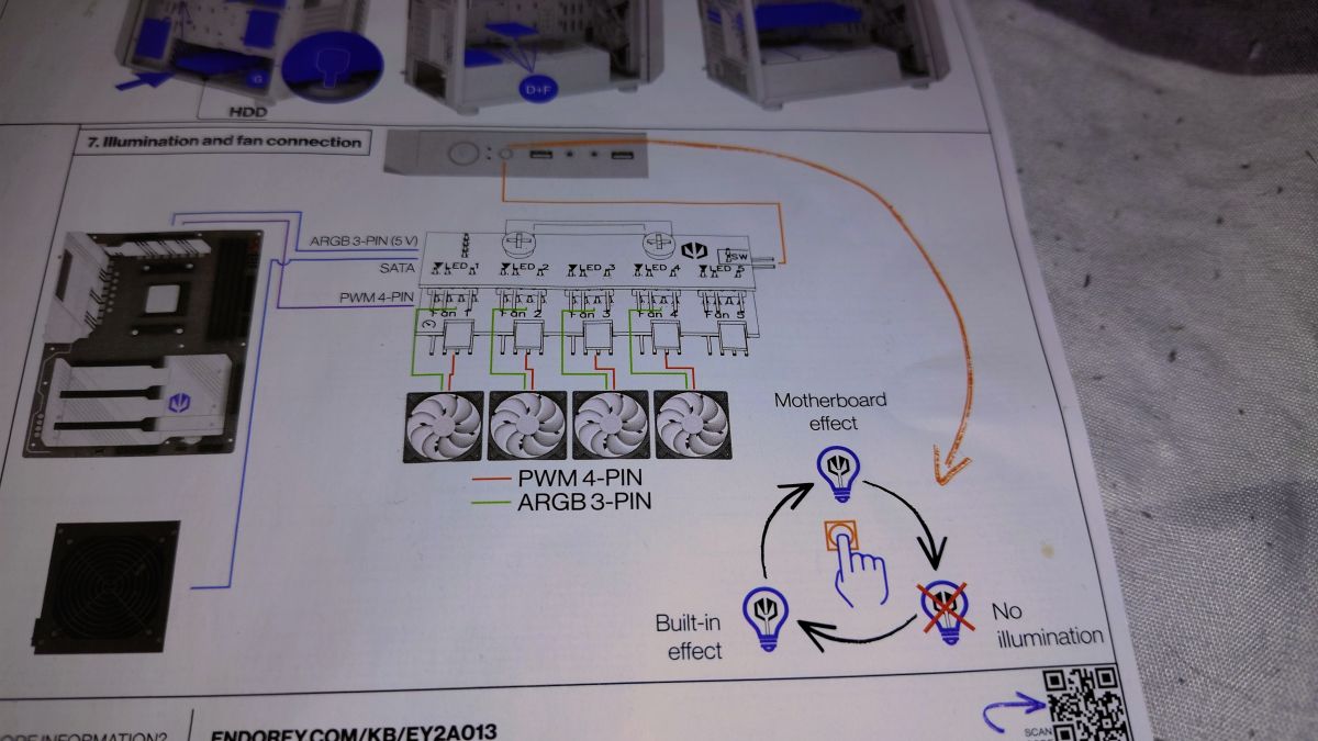

    Witam. Kupiłem obudowę Endorfy ARX 700 RGB, podłączyłem wszystkie wtyczki 3-pin LED i 4-pin wentylatory do HUB-a oraz przewód SATA jako zasilanie, a dwie, które odpowiadają za sterowanie z płyty do płyty (3-pin do JARGB_V2 oraz PWM 4 PIN do SYS FAN). Wentylatory się kręcą i świecą, ale nie da rady sterować nimi z Mystic Light.

    Domyślnie kontroler z obudowy jak pamiętam wyświetla swoje animacje. Jeśli przycisk z obudowy jest do niego podłączony, to krótkie przyciśnięcie zmienia wyświetlaną animację.
    żeby przejść w tryb splittera i wyświetlać to, co jest na złączu ARGB płyty głównej, trzeba przycisk nacisnąć chwilę dłużej. Długie naciśnięcie przycisku przełącza między trybami:
    animacje kontrolera -> animacje z płyty -> oświetlenie wyłączone.
    Próbowałeś przełączyć tryb w taki sposób?
  • #3 21371211
    oskardyl97
    Posty: 3
    Mam podłączony tak jak z lewej, czyli tylko do płyty 👌

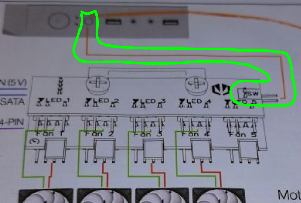

    No to musisz jeszcze sobie podłączyć przycisk, żeby móc tym podświetleniem sterować. Większość osób wykorzystuje do tego przycisk RESET. Przy normalnie działającym komputerze pożytek z niego jest niewielki.
    Schemat podłączenia przycisku do sterowania podświetleniem z wykorzystaniem przycisku RESET w komputerze.

    Mam ten sam problem u siebie. Najlepsze jest to, że kabelek od resetu idzie w wiązce razem z power i hdd. Ja mam Asus Tuf Gaming B650 i je podpina sie u dołu płyty i wtedy reset jest za krótki by go wpiąć w huba który jest u góry obudowy.

    To sobie tę wiązkę może Kolega rozpleść lub rozkleić - i po dramacie.

    Faktycznie udało się. Myślałem że się przerwie kabelek.
