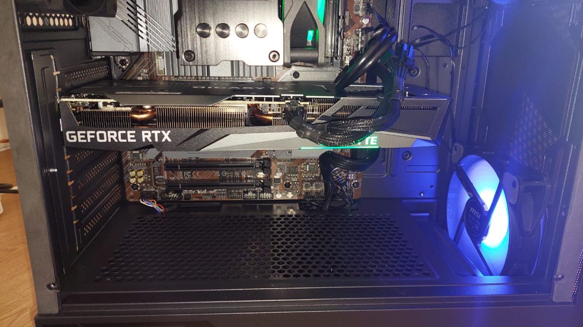

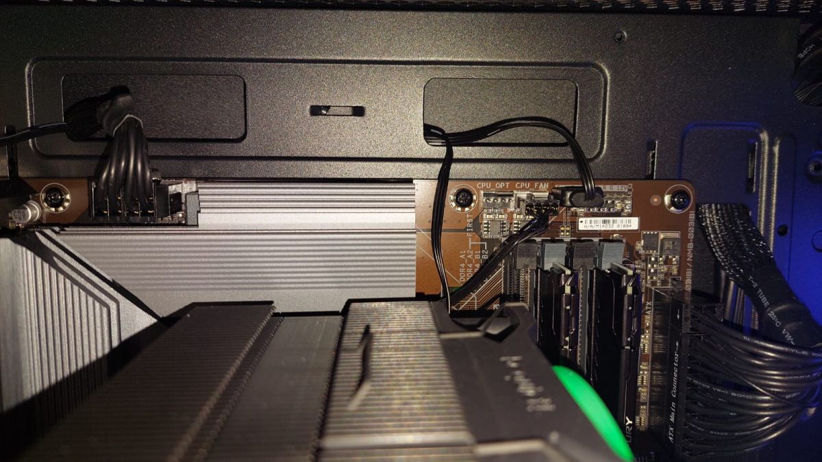

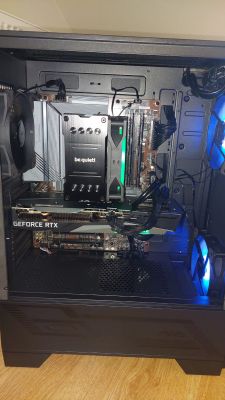

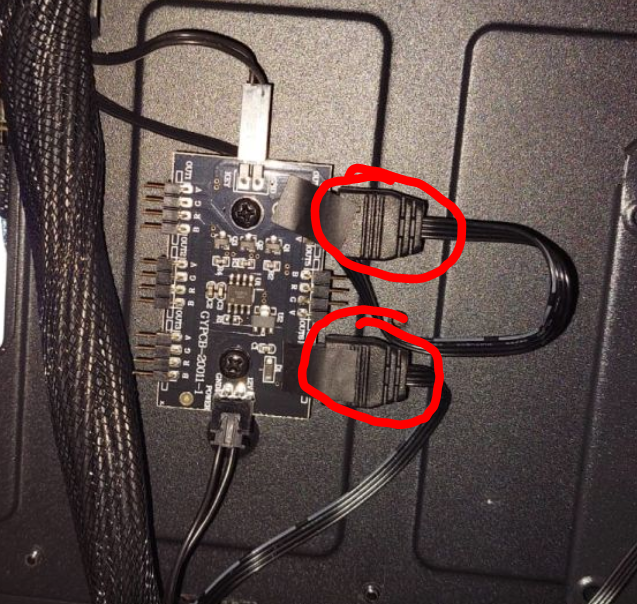

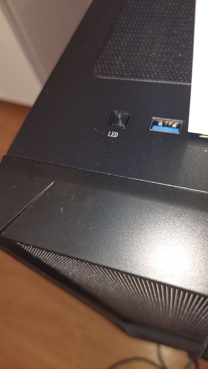

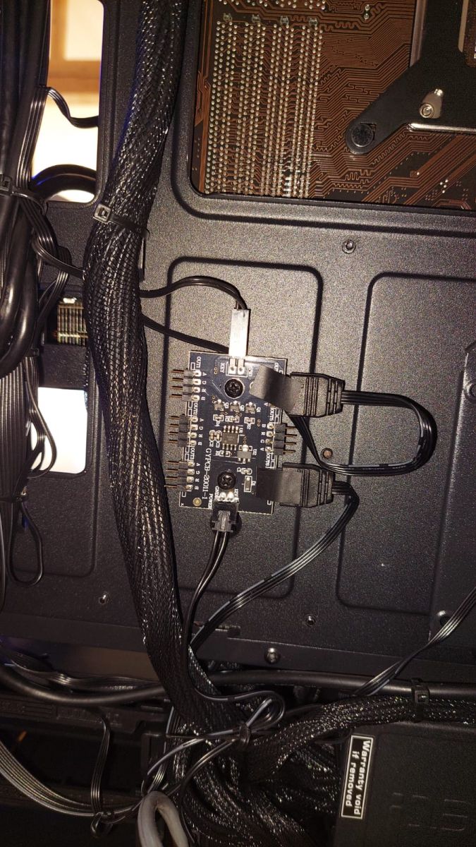

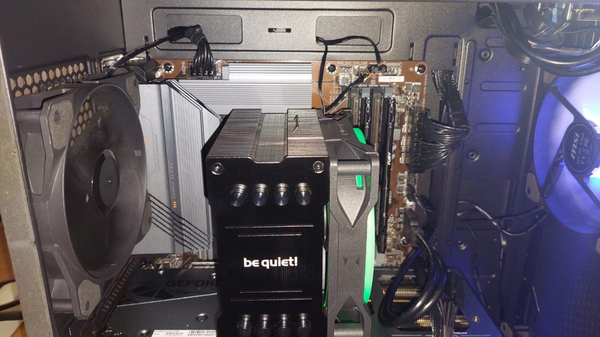

    Witam!

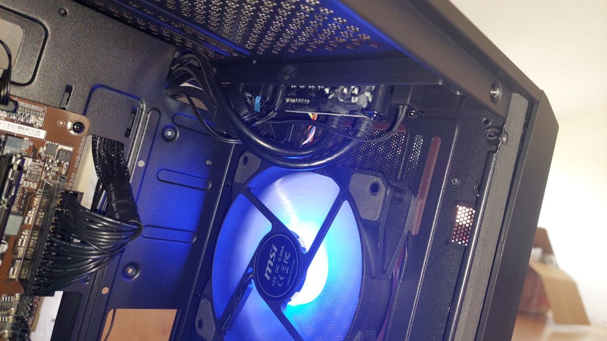

    Mam problem, kupiłem nowego pc z montażem na Morele, ale jest problem ze sterowaniem ledami. Przycisk LED na obudowie w ogóle nie działa (nic nie reaguje po wciśnięciu). Do tego po zainstalowaniu RGB Fusion 2.0 zmiana kolorów działa (spod Windowsa) tylko na ledach z GPU i z wentylatora CPU. Dwa przednie wentylatory w obudowie świecą się niezmiennie na jeden kolor (niebieski).
    Obudowa:
    Obudowa MSI MAG Forge 100M
    Płyta:
    Płyta główna Gigabyte B660 GAMING X DDR4

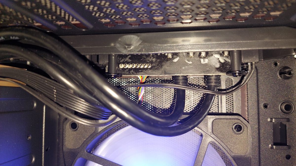

    Takie działanie podświetlenia związane jest z niewłaściwym doborem konfiguracji (zmieszanie różnych standardów oświetlenia). Wentylatory obudowy działają w standardzie RGB, wentylator procesora zdaje się w ARGB, przednie wentylatory są podłączone do kontrolera z obudowy, gdzie powinien on reagować na przycisk LED, ale skoro nie reaguje, to albo ten przycisk jest źle podłączony (jakiś przewód wchodzi niby do kontrolera), a może jest ten przewód uszkodzony, albo kontroler.
    Żeby sobie ujednolicić możliwość kontrolowania tej całej dyskoteki, na Twoim miejscu podłączyłbym pod płytę główną podświetlenie przednich wentylatorów. Wtedy w RGB Fusion będziesz mógł kontrolować wszystko co się w tej obudowie świeci (aczkolwiek efekty ARGB z wentylatora procesora raczej zmienią się na efekty spójne z możliwościami wentylatorów RGB z przedniego panelu).
    Przede wszystkim sprawdź, czy dwa przewody zaznaczone tutaj idą do przednich wentylatorów. Powinny:
    Brak sterowania LED obudowy MSI MAG Forge 100M, RGB Fusion 2.0 i płyta Gigabyte B660
    Jeśli tak, to wypnij je z tego kontrolera (zwróć uwagę, jak są opisane literkami B R G V piny, na płycie będą też opisy B R G 12V, trzeba podłączyć wtyk dokładnie tak samo, bo da się go podłączyć odwrotnie - jeden z pinów powinien być też zaznaczony na wtyczce, to będzie pin podłączony na kontrolerze do pinu "V", a na płycie głównej do "12V").

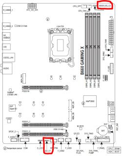

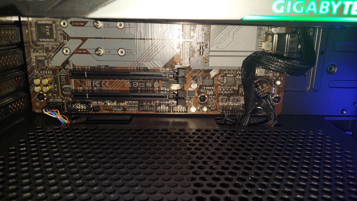

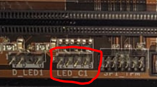

    Na płycie są dwa gniazda do podłączenia oświetlenia RGB i dwa do podłączenia ARGB (z czego jedno ARGB jest wykorzystane na wentylator procesora, a oba RGB są puste i z nich skorzystasz). Są one tutaj:

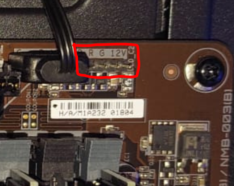

    Są one opisane na płycie jako LED_C1 oraz LED_C2. Zwróć uwagę, że na płycie też są opisy [B R G 12V]:
    Brak sterowania LED obudowy MSI MAG Forge 100M, RGB Fusion 2.0 i płyta Gigabyte B660 Brak sterowania LED obudowy MSI MAG Forge 100M, RGB Fusion 2.0 i płyta Gigabyte B660
    Znacznik na wtyku oznacza podłączenie do pinu 12V.
    Po takim podłączeniu podświetlenie wentylatorów przednie powinno być sterowane również z oprogramowania, kontroler przestanie być używany (jego zasilanie można będzie wtedy odłączyć).
