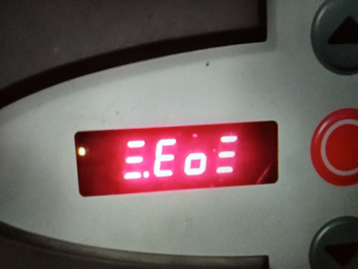

    Brama BK 150 FUE H nie zamyka się automatycznie(z przycisków zamyka się i otwiera). W położeniu górnym występuje komunikat:
    Wyświetlacz panelu sterującego z komunikatem Eo.
    Czy konieczne jest ponowne zaprogramowanie enkodera na położenie górne i dolne?
    Pod X27 podpięta jest kurtyna optyczna.

    Okazało się że przyczyną była kurtyna.
