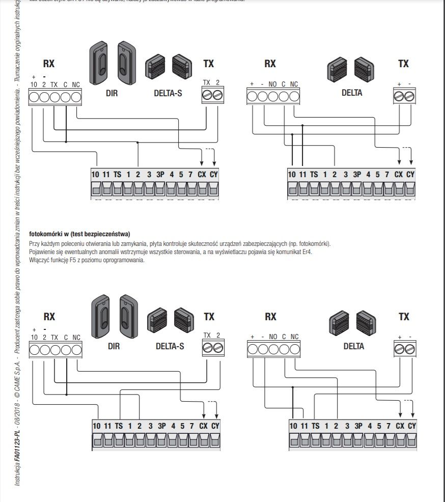

    Spojrzałem dziś na bramę i nie wiem czy mam na krótko połączyć 1-2? Skoro mam zrobione tak jak na instrukcji i numer 1 jest pusty. Brama Came BX 74 - brama nie reaguję - błąd "C0"

    Bo na tym rysunku przedstawiony jest tylko sposób podłączenia fotokomórek. Na stronie wcześniejszej znajduje się rysunek z takimi kluczykami-stacyjkjami, i tam wejścia 1-2 są zwarte. Tak powinno być.
