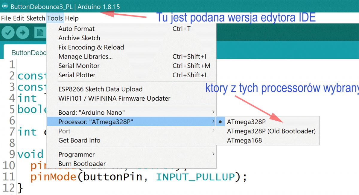

    Jeżeli oczekujesz dalszych wskazówek, to podaj dokładnie jaki masz microcontroller na tej płytce , oraz jaki chip służy jako 'pomost' USB->UART
    (najlepiej będzie pokazać foto obydwu stron tej płytki "NANO v4").
    Ponadto pokaż twoją konfigurację Arduino IDE w tym projekcie;
    na przykład :
    Okno edytora Arduino IDE z otwartym projektem i wyborem procesora ATmega328P.
