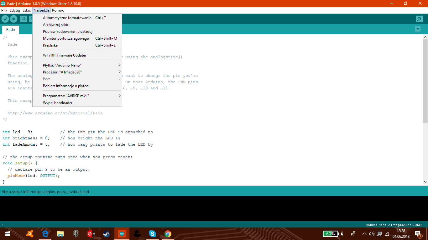

    Dziś odebrałem Arduino Nano ze sklepu. Przyszedłem do domu i zacząłem lutować wszystkie piny. Po lutowaniu podłączyłem arduino do komputera.
    Zaczęła mrugać szybko czerwony LED podpisana L. Więc pomyślałem ''ok wszystko działa więc teraz program''. Wziąłem prosty czyli BLINK,
    i wyskoczył błąd:(: Arduino:1.8.5 (Windows Store 1.8.10.0) (Windows 10), Płytka:"Arduino Nano, ATmega328"
    Szkic używa 1150 bajtów (3%) pamięci programu. Maksimum to 30720 bajtów.
    Zmienne globalne używają 13 bajtów (0%) pamięci dynamicznej, pozostawiając 2035 bajtów dla zmiennych lokalnych. Maksimum to 2048 bajtów.
    avrdude: ser_open(): can't open device "\\.\COM3": Nie można odnaleźć określonego pliku.
    Ten raport powinien zawierać więcej informacji jeśli w
    File -> Preferencje zostanie włączona opcja "Pokaż
    szczegółowe informacje podczas kompilacji"
    Nie wiem co to znaczy ale po wetkięciu diody nie mrugała.
    Za każdą pomoc dzięki. PS: DOPIERO ZACZYNAM ZABAWĘ Z ARDUINO MAM 13 LAT.

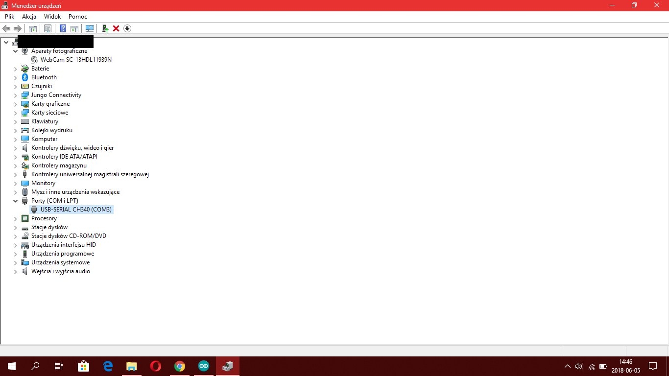

    Kolego, kompilator napisał Ci, że nie widzi urządzenia na porcie COM3. Sprawdź w menedżerze urządzeń, czy płytka znajduje się fizycznie na porcie o takim numerze - bo może nie mieć sterowników, może mieć innym numer (i wiele innych możliwości).

    tak tylko że komputer nie widzi arduino ponieważ nie mogę wejść w zakładkę porty

    A w menadżerze urządzeni co masz?

    a podałbyś przykład

    Trzeba było pobrać sterownik! :D Więc wszystko już działa.! Baaaaaaaaaardzo wam dziękuję i zamykam temat. Może komu innemu się to przyda. POZDRO

    Wpisałem w wyszukiwaniu ''menadżer urządzeń'' i wszedłem w zakładkę i pobrałem sterownik. Nic trudniejszego, a chciałem wyrzucać już całą elektronikę z domu. :)
