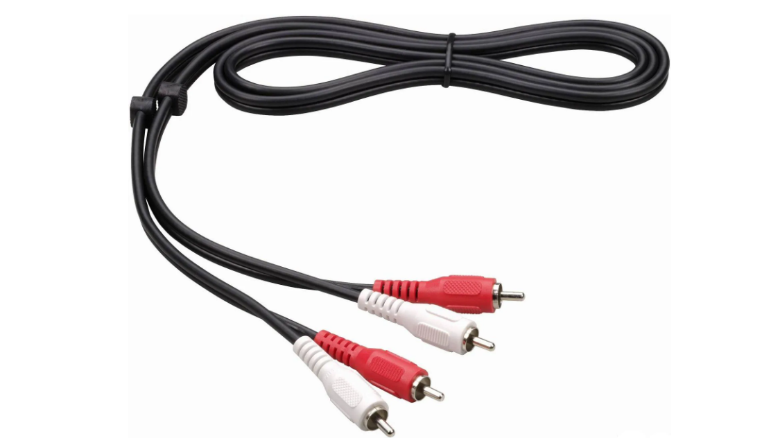

    >>21373505. Dostałem do zestawu kabel taki jak na zdjęciu, co po zakupie wejścia z linku chyba nie będzie pasować. Jaki przewód zakupić, żeby działał z tym?
    Kabel z trzema złączami RCA w kolorach białym, czerwonym i czarnym.

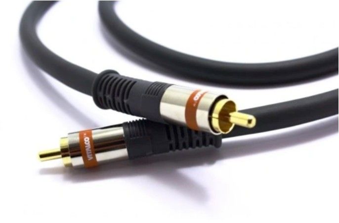

    To na zdjęciu, to zwykły przewód audio 2xRCA/2xRCA. Do podłączenia SPDIF potrzebny jest przewód koaksjalny 1xRCA/1XRCA. Zanim jednak kupisz taki przewód, sprawdź proszę jakie gniazda masz dostępne w komputerze, a jakie w zestawie Edifer (dlatego wyżej prosiłem o zdjęcia). Czasem stosowane są inne gniazda (na przykład Jack). Typowy przewód koaksjalny nazywany czasem "Digital Audio" wygląda tak:
    Koaksjalny przewód audio z dwoma złączami RCA.

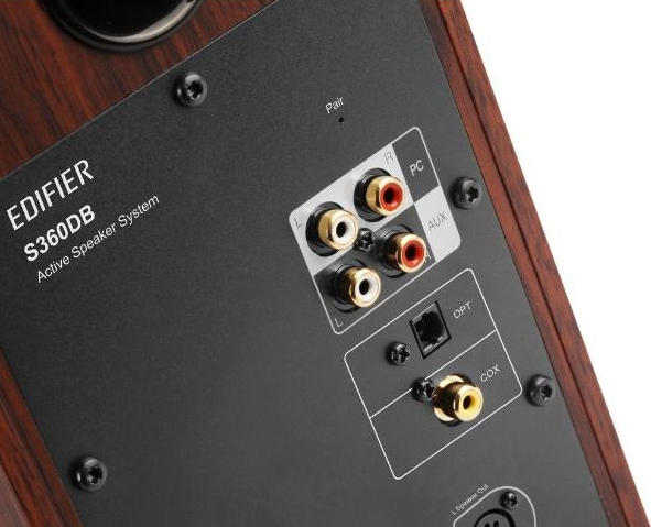

    >>21374253 Wygląda to w ten sposób, Czyli taki kabel jak podesłałeś powinien działać. To teraz w takim razie zostaje mi kupienie płytki z pierwszego linka i przewodu. Więc po czym rozpoznam dobrej jakości przewód? bo rozstrzał cenowy jest ogromny od 8zł do 200 za metr.
    Panel tylni głośnika Edifier S360DB z różnymi wejściami.

    W zestawie Edifer masz zarówno możliwość podłączenia przewodem optycznym, jak i koaksjalnym z wtykiem RCA. Pozostaje otwarte pytanie jakie jest złącze po stronie PC?

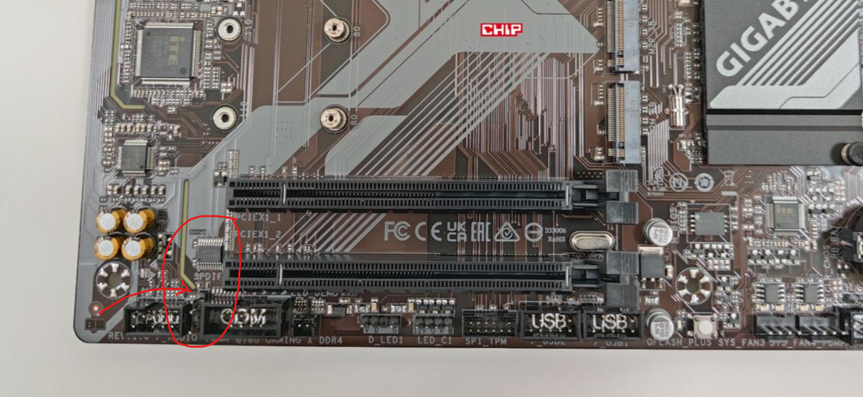

    >>21375030 Mam w płycie głównej 3 piny SPDIF OUT, dołączam zdjęcie. Więc po zakupie tej części z Amazona, do której link podałem w pierwszej wiadomości, powinno to działać.
    Zbliżenie na płytę główną z zaznaczonym miejscem 3-pinowego złącza SPDIF OUT.

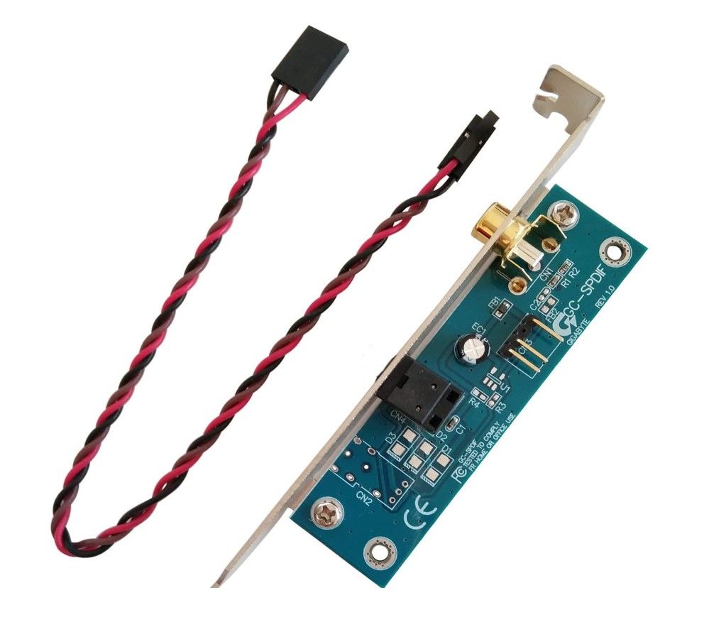

    W tym przypadku najlepiej zastosować "śledzia" z zestawem typowych gniazd. Przejściówka dedykowana do takich płyt głównych jak Twoja, wygląda jak na zdjęciu poniżej. Czasem tego typu złączki są w komplecie z płytą główną. Jeśli jej nie było, to można ją dokupić (serwisy aukcyjne, popularny chiński portal czy Amazon). Montaż jest bardzo prosty. "Śledzia" mocujesz w obudowie PC za pomocą jednego blachowkręta. Następnie za pomocą czarno-czerwonego przewodu łączysz płytę główną z przejściówką. Potem możesz podłączyć zestaw Edifer za pomocą typowego przewodu Digital RCA. Akurat ta przejściówka, dedykowana między innymi do płyt Gigabyte, ma także cyfrowe złącze optyczne. W skrzynce priv znajdziesz także link do przykładowej oferty, żeby wiedzieć czego szukać.
    Karta rozszerzeń SPDIF z kablem podłączeniowym na białym tle.
