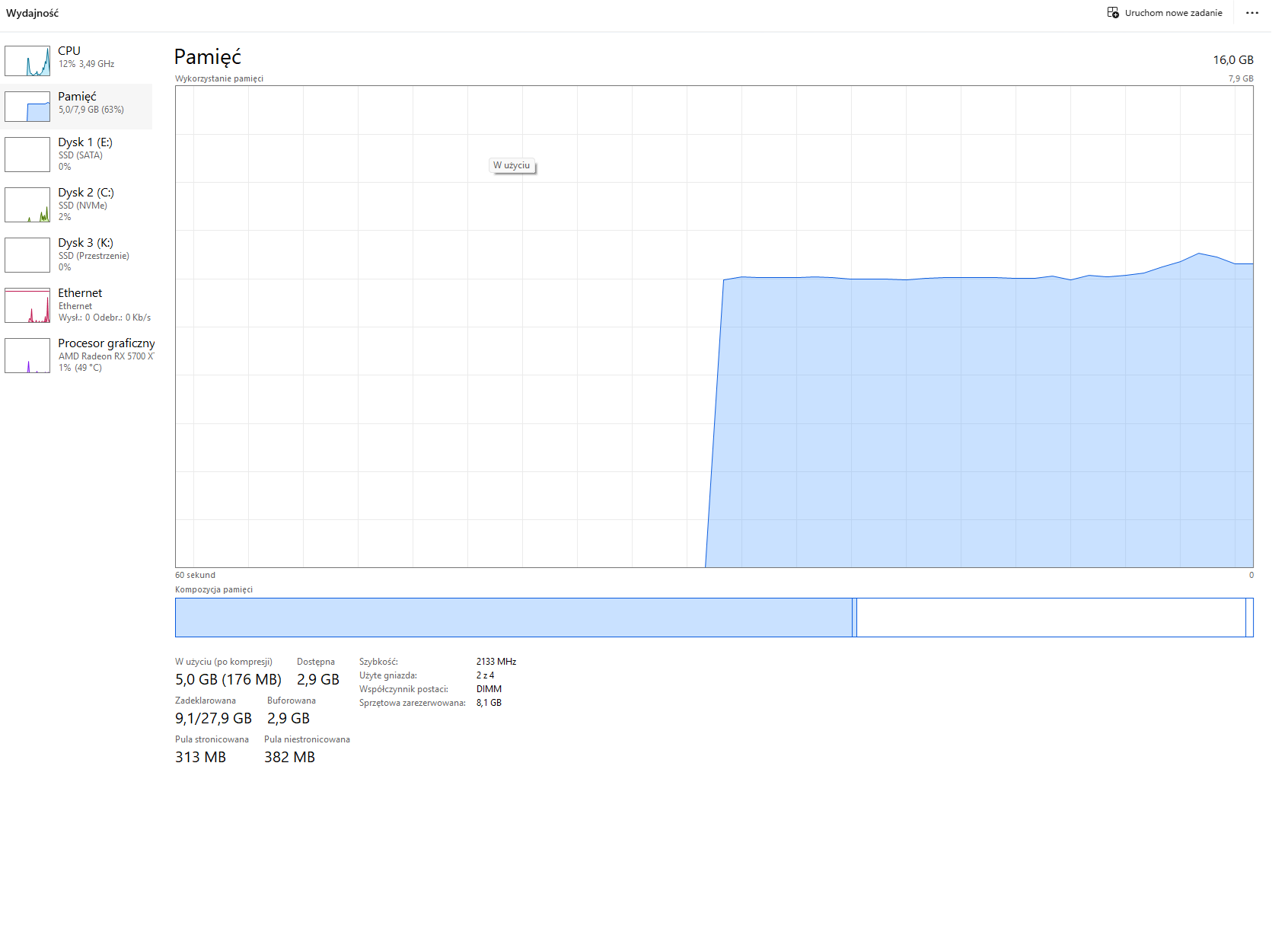

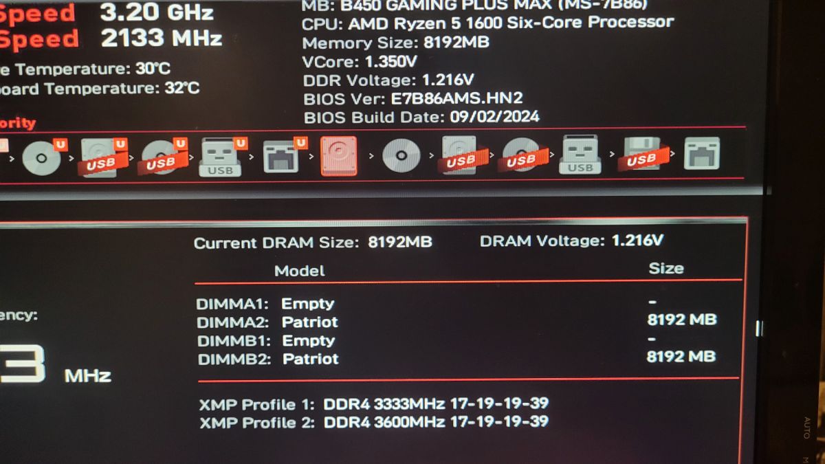

    Dzień dobry, mam problem z RAM-em w płycie głównej, mianowicie po włożeniu 2 kości RAM komputer pokazuje, że są 2 kości po 8 GB, ale całkowita pojemność pokazuje 8 GB. W Windowsie jest napisane, że sprzętowo zarezerwowano 8 GB, a dużo programów pokazuje, że RAM działa w single channel. Czasem uda się odpalić komputer tak, że czyta 16, jednak trzeba dużo kombinować, z czasem z slotami RAM, czasem z wyjęciem GPU, a czasem z zmianą XMP. Na innych pamięciach problem też występuje.
    Dodatkowo, jeżeli już jest problem, to żadne zmiany w BIOS-ie nic nie dają, czy to zmiana traktowania procesora, czy RAM-u. Opcje są zmienione, ale BIOS dalej pokazuje stare taktowanie.
    Płyta główna: MSI B450 Gaming Plus Max
    Procesor: AMD 1600AF
    Karta graficzna: RX 5700 XT
    RAM: Patriot 3600 CL17 Series 2x8 GB
    Zrzut ekranu z ustawieniami BIOS-u pokazującymi specyfikacje sprzętowe.

    Ja obstawiam uszkodzony kontroler w CPU, ewentualnie płyta.

    Ten model płyty wspiera tylko taką pamięć: Wsparcie 64GB Dual Channel DDR4 Memory 1866/ 2133/ 2400/ 2667 MHz by JEDEC, oraz 2667/ 2800/ 2933/ 3000/ 3066/ 3200/ 3466 / 3733Mhz 3866Mhz 4000Mhz 4133Mhz by A-XMP OC MODE. Oznacza to, że nie wspiera pamięci 3600 użycie jej powoduje różne zawirowania w Biosie. Czego doświadczasz.

    >>21373690 czy jak ustawię np. RAM na 3200, pomoże?

    Płyta obsługuje wszystko, to kontroler CPU nie obsługuje takich wysokich częstotliwości.
    Ja na szybko wcześniej odpisałem bo rozumiem, że bez włączonego trybu XMP także są takie kwiatki?
    Jeżeli nie to ustaw taktownie pamięci na 2933 lub 3000 i wtedy sprawdź.

    >>21373700 bez i z jak by nie było to czasem jest 8 GB i koniec. Czasem się uda odpalić na 16, ale bardzo często następnego dnia komputer już nie startuje. Po resecie BIOS-u problem znów jest.
    Po zamianie miejscami kości RAM przy starcie komputer pojawia komunikat, że kości zostały zamienione, że są w dual channel i że jest ich 2x 8, ale niżej znów widać informacje, że memory size to 8 GB.

    Wymiana procesora
