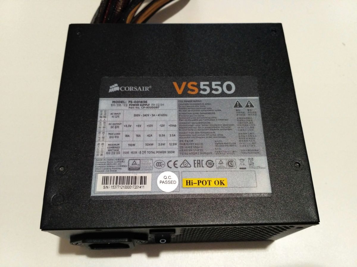

    Witam, mam problem z pamięcią RAM. Od jakiegoś czasu Windows pokazuje "8GB dostępne z 16GB". Bios został wgrany najnowszy. W Biosie wykrywa 4 sloty, lecz suma wynosi 8GB. W programie CPU-Z pokazuję 16 GB RAM w czterech slotach (4 x 4GB) więc niby jest ok. Dodam że na innej płycie głównej z innym procesorem Ryzen działa ok i pokazuje tak jak trzeba. Więc raczej pamięci RAM są ok. Sprawdzałem każdy slot na płycie głównej i wykrywa RAM. Włożyłem inną pamięć RAM (2 x 8GB) z innej płyty głównej (pamięci są kompatybilne, wynika to ze strony producenta) i jest taki sam objaw (widoczne 8GB z 16GB). W menedżerze zadań w zakładce "Wydajność" pokazuje mi "Sprzętowa zarezerwowana 8GB". Każdy slot wykrywa pamięć RAM. Co może być przyczyną? Uszkodzona płyta główna?
    Poniżej specyfikacja PC:
    Zasilacz Corsair VS550 550W 80PLUS

    Na jutro byłem umówiony na pożyczkę płyty głównej na sprawdzenie. Wstrzymałem się i jeszcze podmieniłem zasilacz. Użyłem SilentiumPC Vero L3 500W 80 Plus Bronze. O dziwo wszystko działa i wszędzie ładnie pokazuje całość. Jutro jeszcze sprawdzę i dam znać czy dalej dobrze działa. Nasuwa się pytanie co mogłoby się stać z zasilaczem że były takiej objawy?

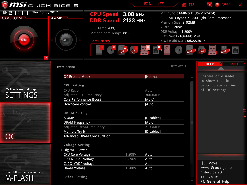

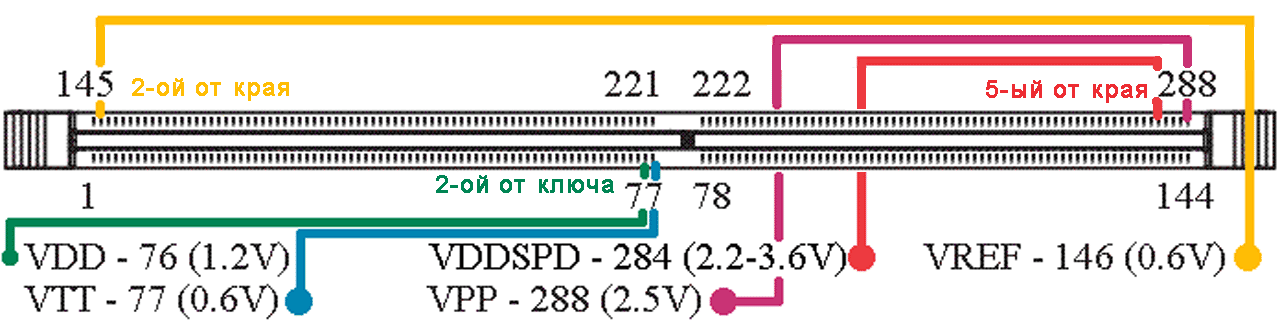

    Kóreś z napięc zasilacza fiksowało_tętnienia?
    i wpływało na pracę DC-DC zasilania RAM czyli napięc potrzebnych dla DDR4
    * może VDDSPD
    Pamięć RAM 16GB - Widoczne 8GB na płycie MSI B350, procesor Ryzen 5 1600X Pamięć RAM 16GB - Widoczne 8GB na płycie MSI B350, procesor Ryzen 5 1600X Pamięć RAM 16GB - Widoczne 8GB na płycie MSI B350, procesor Ryzen 5 1600X
    Moze napiecie zasilania Bios wpływalo na jego zawartość, zwłaszcza na tę zakładkę w Bios

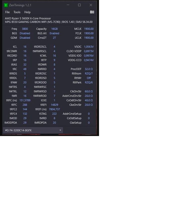

    lub jak pokazuje to taki ciekawy programik (Zen Timings 1.2.1)
