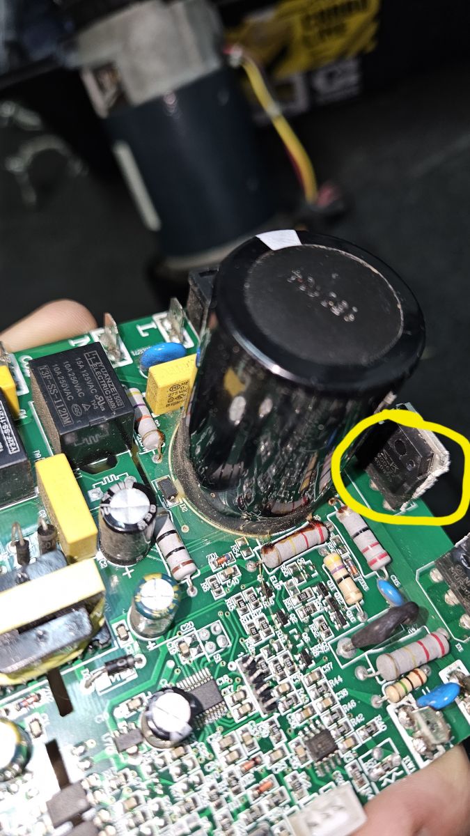

    Hej, na bieżni G-Runner FitNet wyświetla błąd, gdy wejdę na pas do biegania E5. Bieżnię mogę załączyć na maksymalną prędkość i się nie wyłączy. Szukam przyczyny, co może być uszkodzone. Wymieniłem tranzystor, lecz nic to nie dało. Zastanawiam się, czy na płytce może być jakiś element, który wpływa na pracę silnika, bo na sam słuch dziwnie chodzi, a dałem go do sprawdzenia i fachowiec stwierdził, że silnik jest "igła". Co mogę jeszcze zrobić?
    AI: Który dokładnie tranzystor został wymieniony? Czy masz jego oznaczenie lub numer?
    MGD622
    AI: Czy oprócz błędu E5 pojawiają się inne objawy lub kody błędów?
    Nie

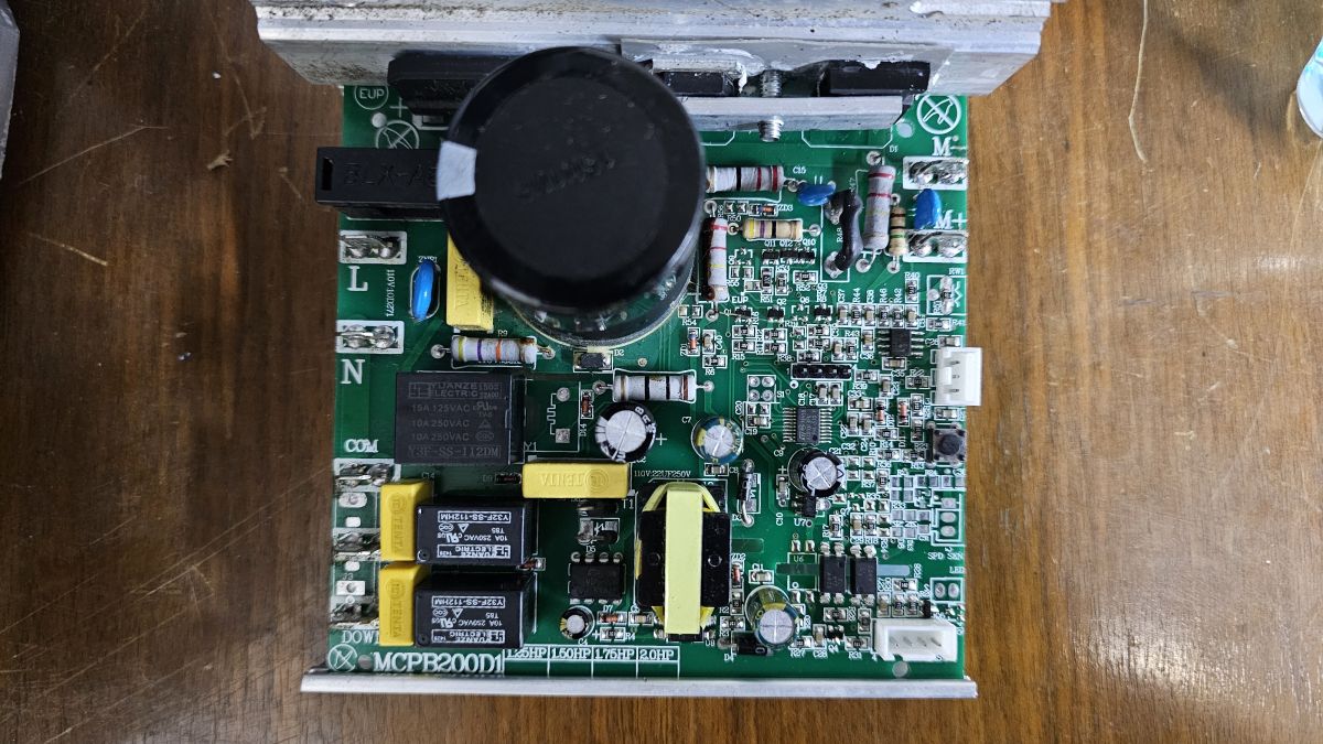

    Witam może jakieś zdjęcia modułów,co było wymieniane
  • #3 21374645
    pela1315
    Posty: 2
    Został wymieniony tylko tranzystor MGD622. Lecz i tak okazało się że był dobry.
    Płyta drukowana z zaznaczonym tranzystorem MGD622
    Obwód drukowany z różnymi elementami elektronicznymi.
