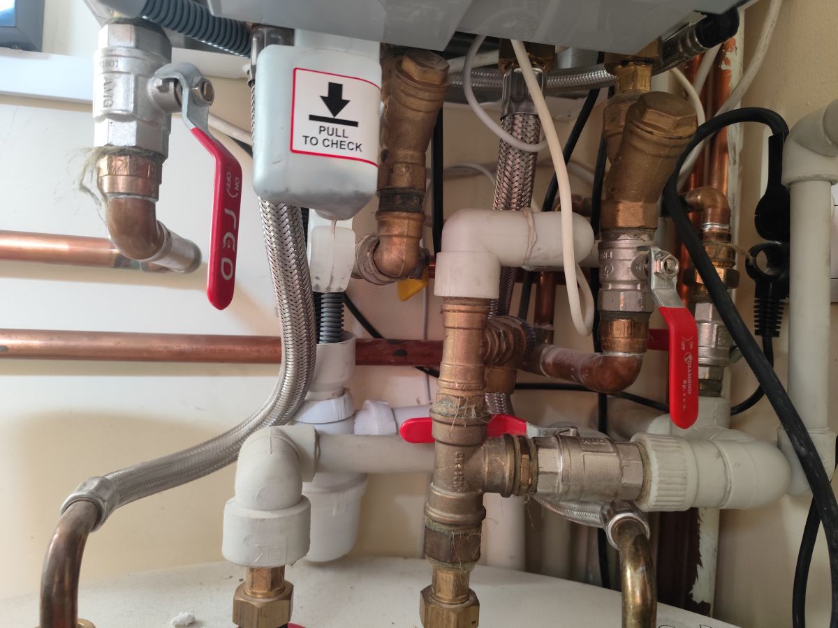

    Witam, w domu jednorodzinnym w łazience, jak odkręcę ciepłą wodę w umywalce i pod prysznicem, chwilę leci ciepła i momentalnie się chłodzi, a np. po odkręceniu w kuchni czy kotłowni leci gorąca.
    Temp. na piecu ustawiona na 45 stopni, zbiornik na wodę 150 litrów.
    Mam zainstalowaną pompę obiegową, piec dwufunkcyjny, problem zaczął się pół roku temu.
    Co może być przyczyną?
    AI: Jaki jest dokładny model i marka pieca dwufunkcyjnego, który posiadasz?
    De Dietrich mcr3 Evo 24t.
    AI: Czy w ciągu ostatnich sześciu miesięcy były przeprowadzane jakieś prace konserwacyjne lub zmiany w instalacji wodnej lub grzewczej?
    Nie.

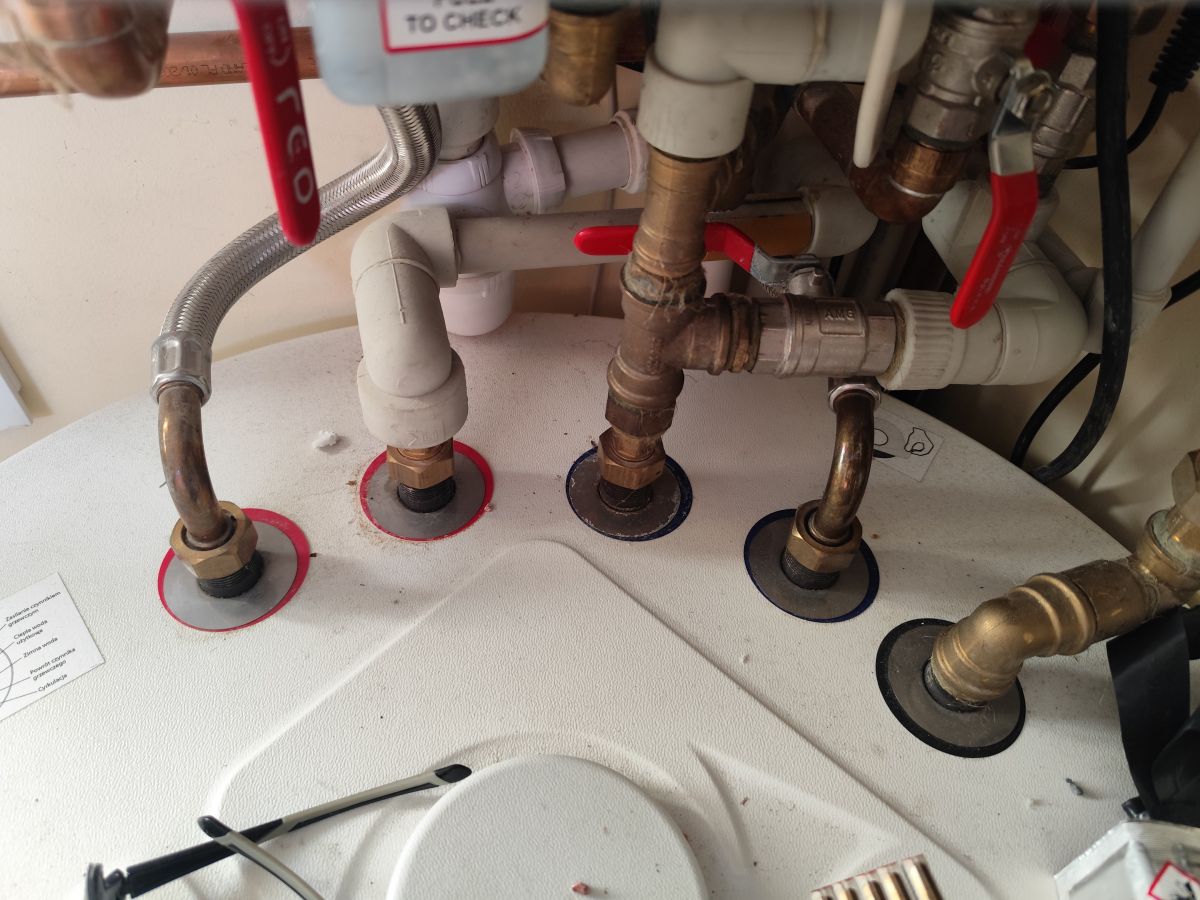

  • #8 21376329
    wroblinio
    Poziom 3  
    Posty: 11
    Zdjęcie ukazuje instalację hydrauliczną z pompą marki Wilo i plastikowymi rurami.
    Instalacja hydrauliczna z plastikowymi i metalowymi rurami, zawory z czerwonymi uchwytami.
    Widok na instalację wodną z plastikowymi rurami i zaworami.
    Schemat rur na urządzeniu hydraulicznym.
    To jest 5 letnia instalacja w wszędzie rury są plastikowe
  • #9 21376344
    roznicowka
    Poziom 19  
    Posty: 362
    Pomógł: 23
    Ocena: 123
    >>21376329
    Widzę, że to stosunkowo nowa instalacja, więc zadzwoń do tego, kto ją robił, i on powinien pomóc. Bo to, co jest na zdjęciach, niczego nie wyjaśnia.

  • #11 21376360
    stanislaw1954
    Posty: 15263
    Pomógł: 2018
    Ocena: 4686
    Na zdjęciach widać jedynie połączenie kotła do instalacji, a bardziej istotne jest rozprowadzenie rur ciepłej wody do punktów odbioru. Tam trzeba szukać istoty problemu

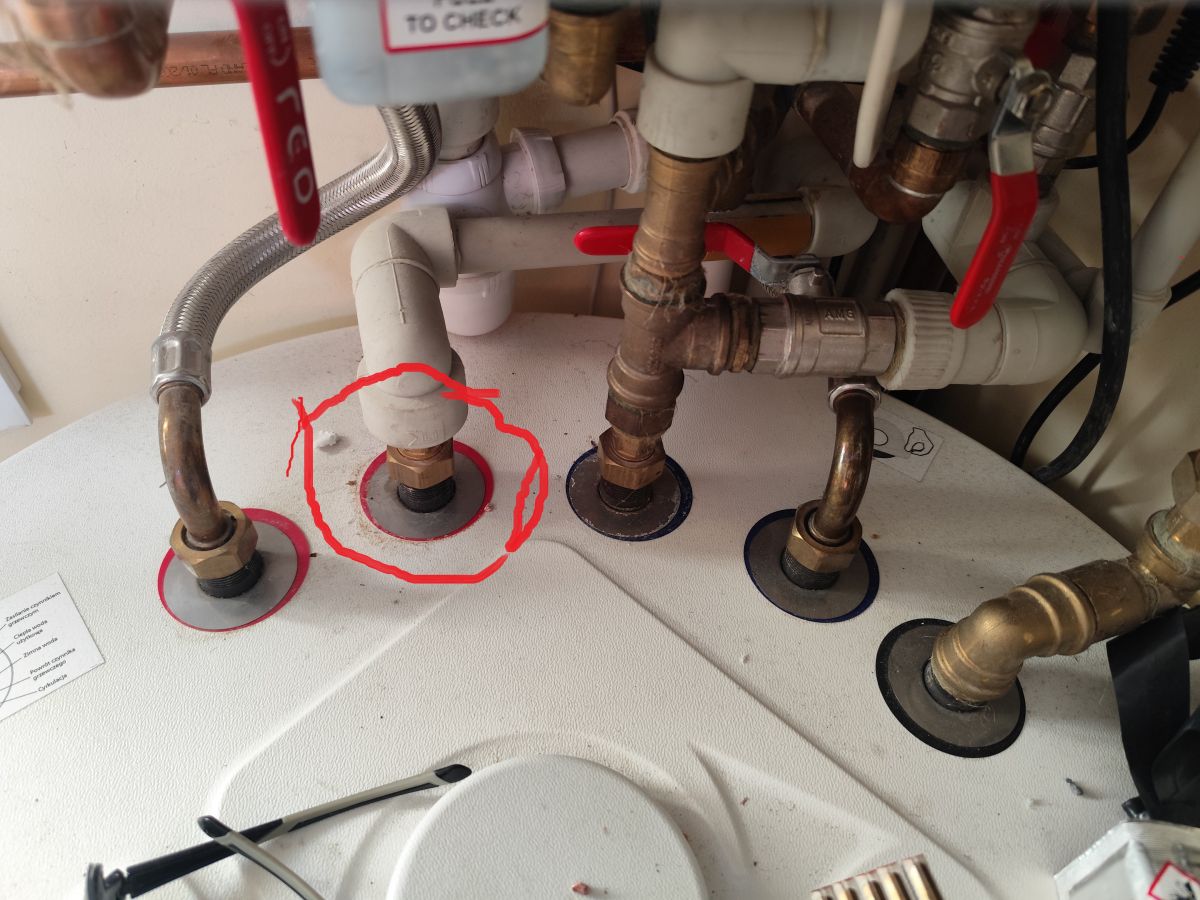

  • #12 21376391
    roznicowka
    Poziom 19  
    Posty: 362
    Pomógł: 23
    Ocena: 123
    >>21376329
    Tu na zdjeciu masz zaznaczone skąd wychodzi ciepła woda użytkowa. Od tego miejsca musisz prześledzić instalacje ciepłej wody
    Widok na instalację wodną z zaznaczonym miejscem wyjścia ciepłej wody użytkowej. do łazienki.Masz jakieś plany tej instalacji? Jeśli nie to zadzwoń do tego kto to robił.

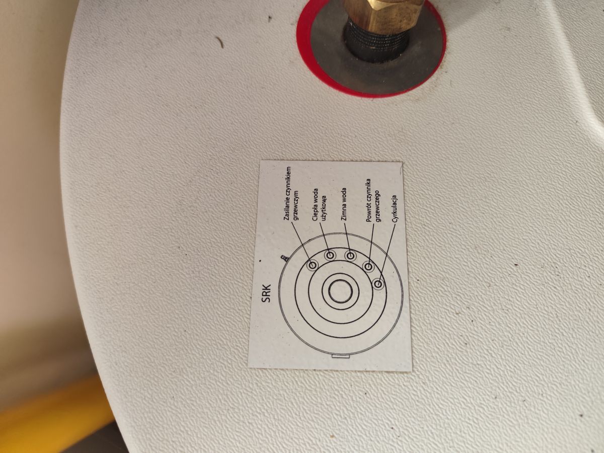

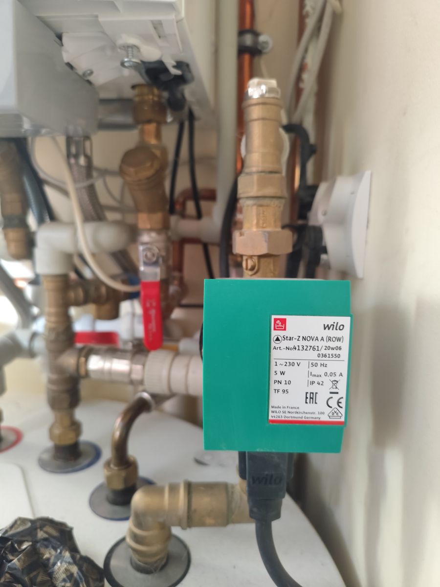

  • #20 21378869
  • #21 21378985
    roznicowka
    Poziom 19  
    Posty: 362
    Pomógł: 23
    Ocena: 123
    ledo99 napisał:
    zazwyczaj w układzie ZWU masz wyższe ciśnienie niż w CWU,
    Zazwyczaj tak jest tyko to nie znaczy ze tak jest w tym przypadku. Gdyby autor zmienił baterię to mogło by sie tak stać ale nie sadze by to miało sie tak stać po kilku latach nie wiadomo od czego.
  • #22 21379070
    Grzegorz Siemienowicz
    Poziom 36  
    Posty: 3587
    Pomógł: 146
    Ocena: 600
    Pierwsze od czego bym zaczął to wyłączył pompę od cwu ( to zielone z napisem Wilo ) i zaknął zawór kulowy przed lub za pompą ale - nie widzę zaworu.
