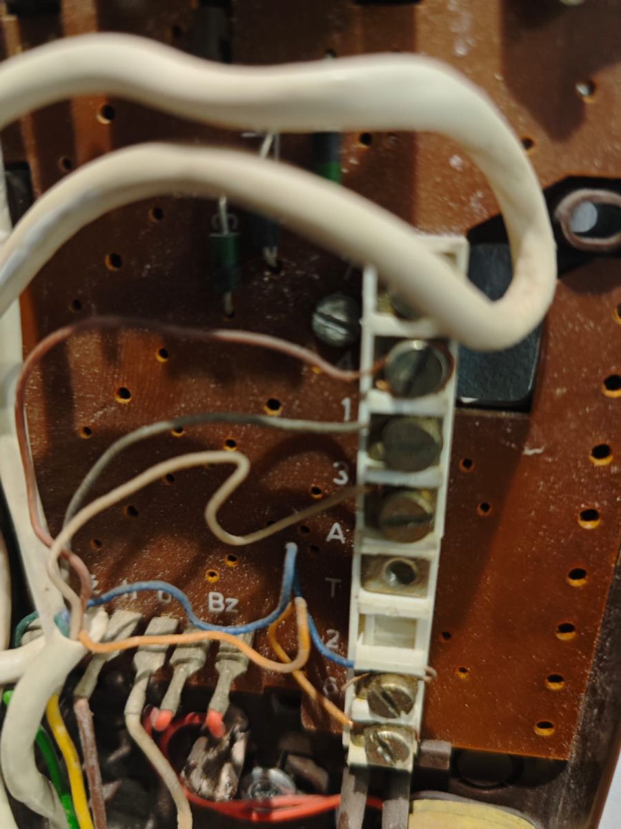

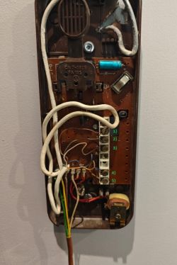

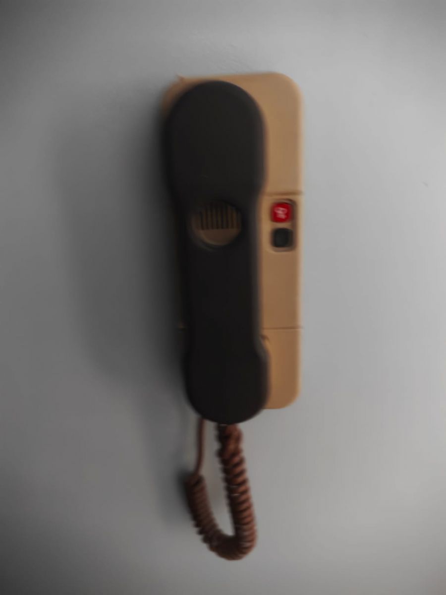

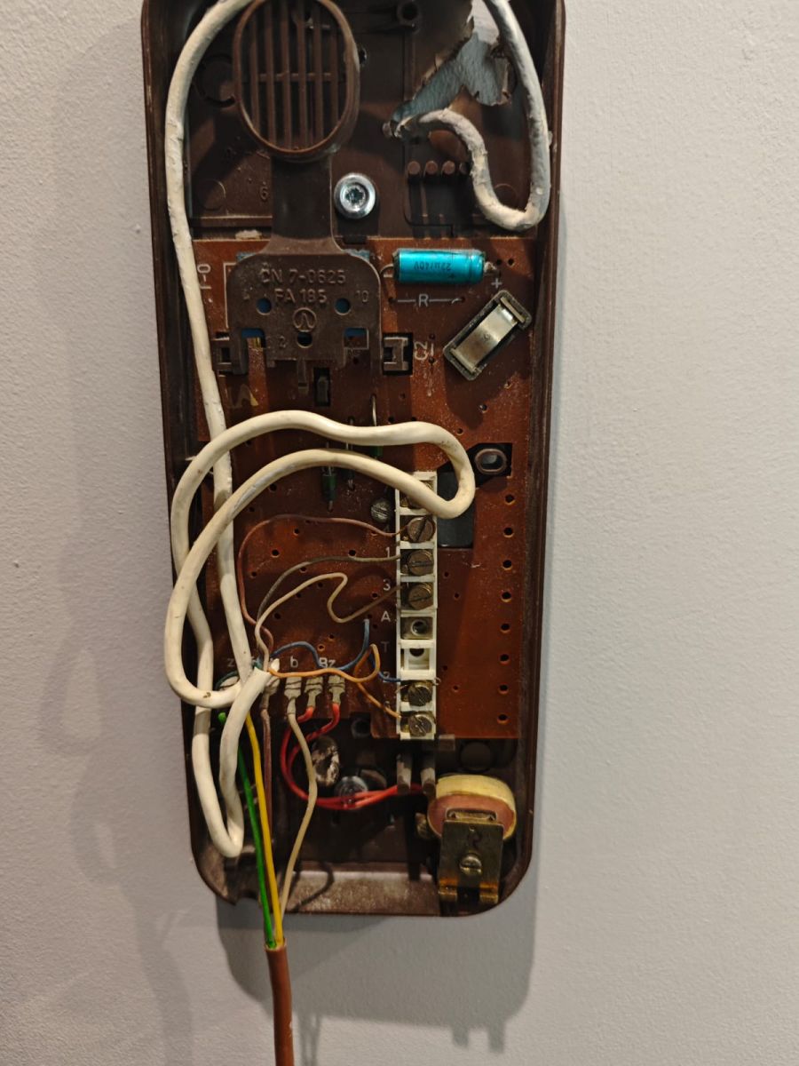

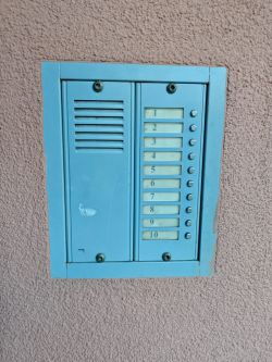

    Witam wszystkich. Po wielu latach chciałbym wymienić swój zabytkowy domofon czechosłowackiej marki Tesla. Na zdjęciach poniżej przedstawiam schemat tego domofonu oraz centralę w budynku. Na jaki domofon (marka oraz model) mogę wymienić swój stary domofon? bardzo proszę o porady. Z góry dziękuję. Pozdrawiam.

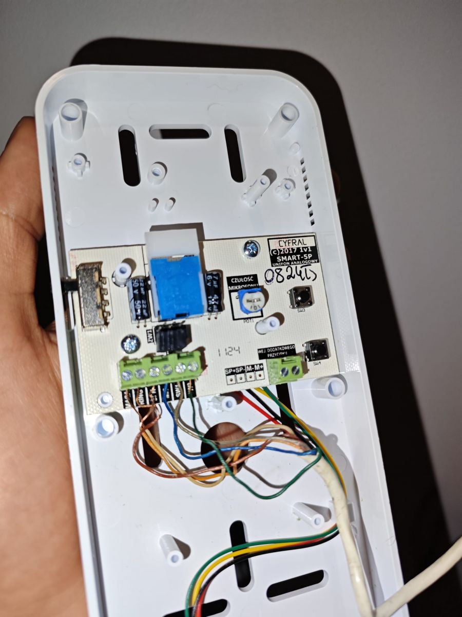

    Wzorowałem się na podstawie schematu:
    Wnętrze tradycyjnego domofonu z widocznymi podłączeniami przewodów.
    1) wywołanie
    2) zwora
    3) masa
    4) mikrofon
    5) głośnik
    Podłączyłem wszystko w następujący sposób:

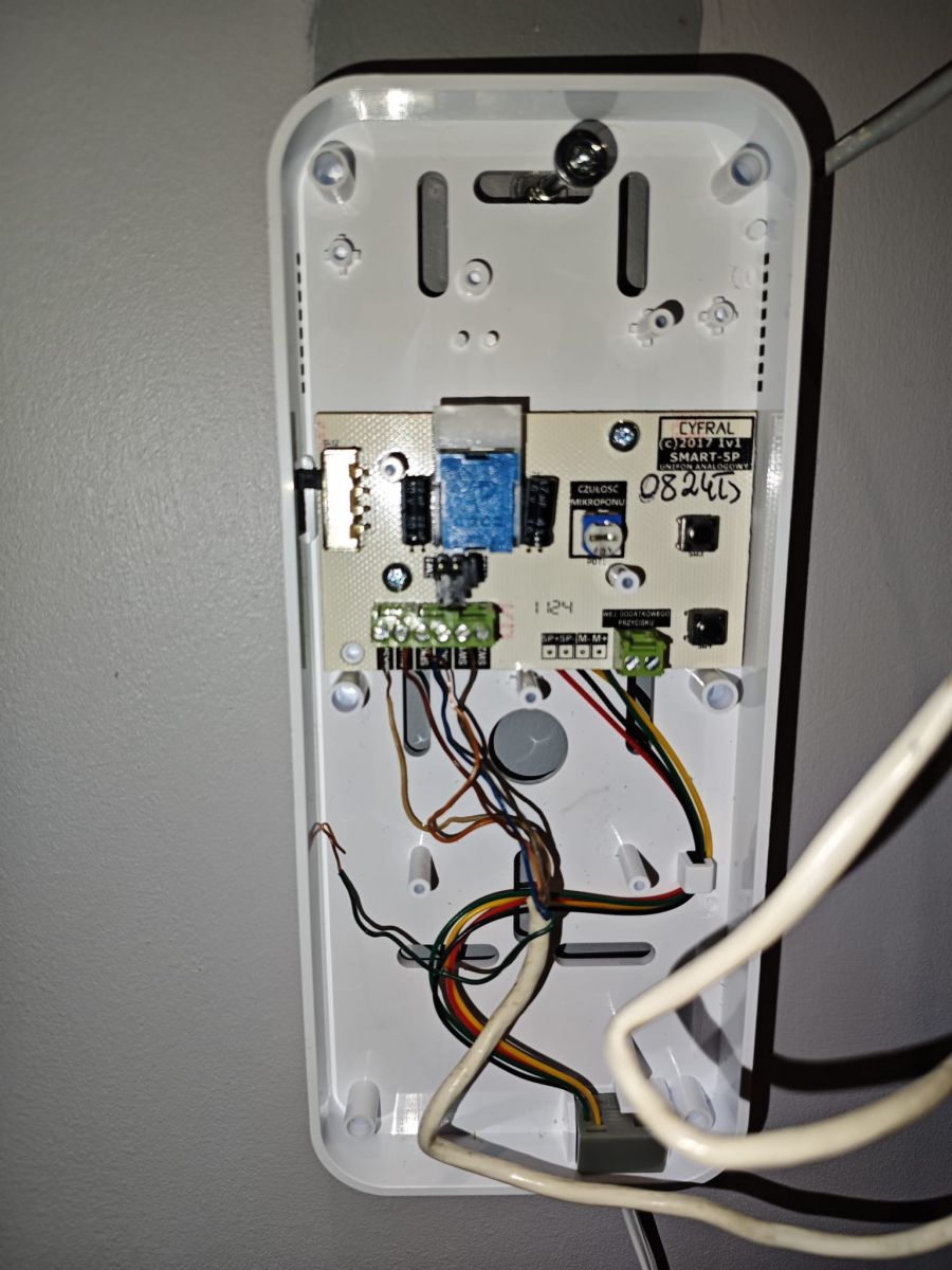

    Wnętrze panelu domofonu z widocznymi przewodami i elektronika.
    Niestety nie domofon całkowicie nie działa. Co zrobiłem źle?:D
    Ok. Zmieniłem układ zworków i odłączyłem zieloną żyłkę (SW2). Wszystko działa jednak dzwonek jest zdecydowanie zbyt cichy.. możecie powiedzieć co powinienem zrobić aby było go lepiej słychać?
    Zbliżenie na zamontowany domofon z widoczną płytką drukowaną i podłączonymi przewodami.

    Powinieneś przełączyć nowy unifon według zasady:
    stary (Twoje oznaczenia)--> nowy
    1 --> RING
    2 --> SW1
    3 --> MASA
    4 --> MIC
    5 --> SPK
    a zworki ustawić tak:
    ZW1 i ZW2 - wyjęte
    ZW3 - założona
    Czy takie masz ustawienia/podłączenia?
    W tym domofonie dzwonkiem mógł być ten brzęczyk.(prawy dolny róg)
    Taki brzęczyk pracuje na 12V 50Hz i bywa sterowany nie względem masy - ale względem przewodu otwarcia elektrozaczepu.
    Jeżeli tak jest ,to trzeba kupić domofon URMET 1131(1132) i przełożyć ten brzęczyk.
    Wezwij fachowca - niech sprawdzi jaki to system.

    Tak, dokładnie tak samo podłączyłem. Wszystko działa, jedynie ten dzwonek jest zbyt cichy :(
    >>21377529
    Cześć. Zgadza się. Ten brzęczek w dolnym prawym rogu to dzwonek. Czy jest jakaś opcja, aby przełożyć go do Cyfral Smart 5P?

    askod7 napisał:
    >>21377154
    Ojojoj...mój błąd, przepraszam, nie zauważyłem, że masz jeszcze starą terkotkę w tej Tesli i poleciłem Ci zły unifon. Powinieneś kupić Cyfral Smart 5pg, który ma wbudowany buzzer.
    Przełożenie tej terkotki do nowego unifonu jest raczej niewykonalne, bo nie ma w nim na nią miejsca.

    No nic... trudno. Słuchaj... a gdzie mogę znaleźć model Smart PG? Na internecie nie widzę nigdzie opcji zakupu tego modelu :(
    Czy masz może jakiś alternatywny model z buzzerem?

    Ten buzzer jest zasiany z AC - nie z DC.
    Pisałem - kup unifon Urmet 1132 lub 1131 i przełóż brzęczyk ze starego unifonu.

    Co do Cyfrala Smart 5pg, to trzeba pytać bezpośrednio w Cyfralu, bo oni upierają się, że ten model jest na zagranicę :)
    Inne modele z buzzerem to: Fermax ref. 3431, Urmet 1130/16, ale chyba najłatwiej będzie Ci, tak jak sugeruje kol Cyrus2, kupić unifon Urmet 1132 i przełożyć tą terkotkę do niego, bo tam jest faktycznie dość dużo miejsca w środku.
