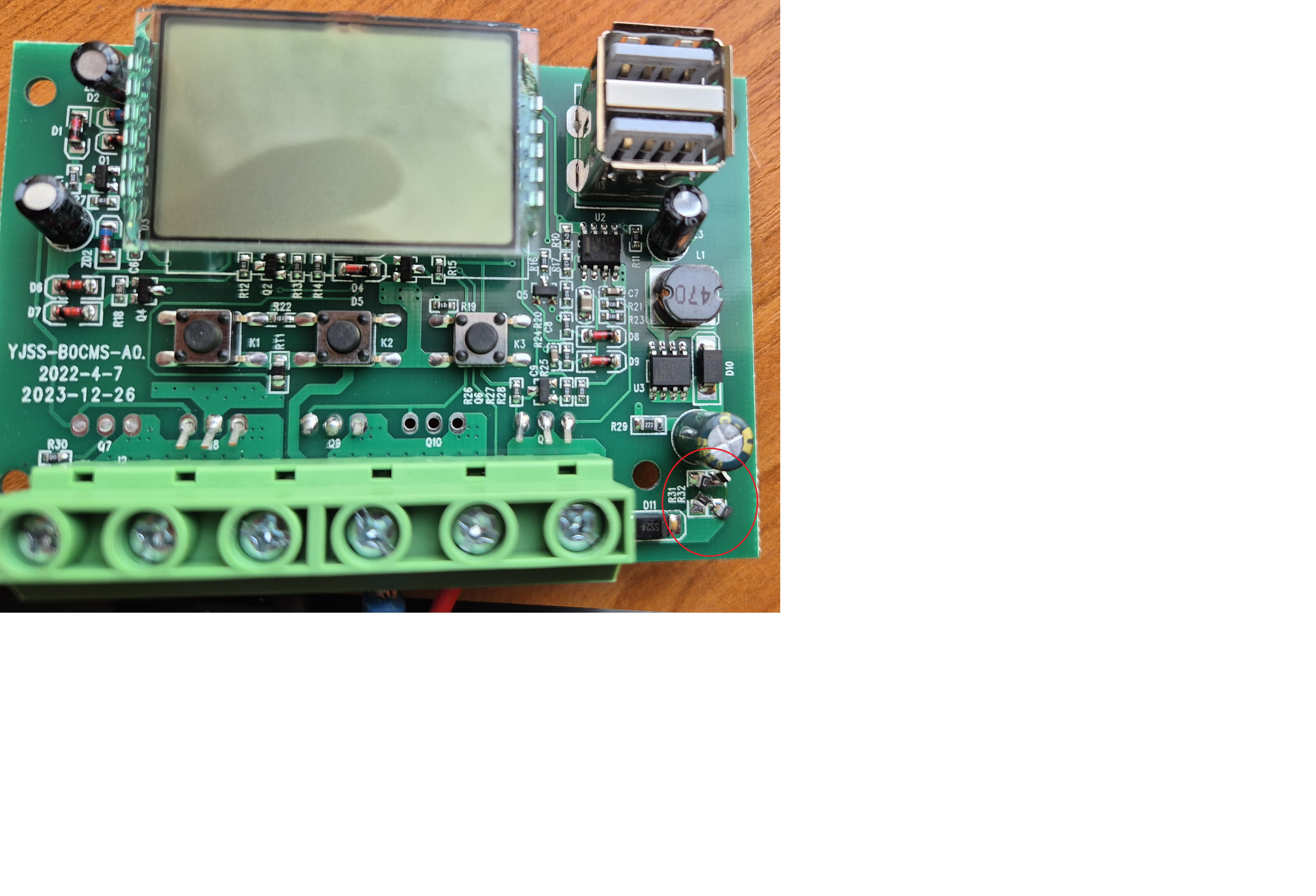

    Witam wszystkich,
    Uszkodziłem sobie regulator ładowania a dokładnie spaliły mi się dwa rezystory R31 i R32 widoczne na zdjęciu.
    Zbliżenie na płytkę PCB z oznaczeniami R31 i R32.
    Czy możecie mi pomóc jakie wartości tam mogą być?
    Nie mam schematu a może ktoś ma podobny.
    Dziękuję z góry za pomoc.
    • Wartości rezystorów R31 i R32 w regulatorze ładowania. reg.jpg (1.67 MB) Musisz być zalogowany, aby pobrać ten załącznik.

    No i pewnie po obrazku wszyscy maja wiedzieć jaki masz model regulatora ładowania.
    Pewnie mają niską oporność i spaliły się przy zwarciu. wstaw regulowany i testuj, możliwe że więcej jest uszkodzonych elementów a widoczne tylko na rezystorach.

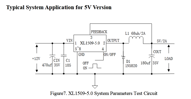

    2 x 10Ω
    Skoro się uszkodziły, uszkodzeniu mógł ulec układ scalony XL 1509-5.0
    Schemat elektryczny układu scalonego XL1509-5.0 do zastosowań 5V.
