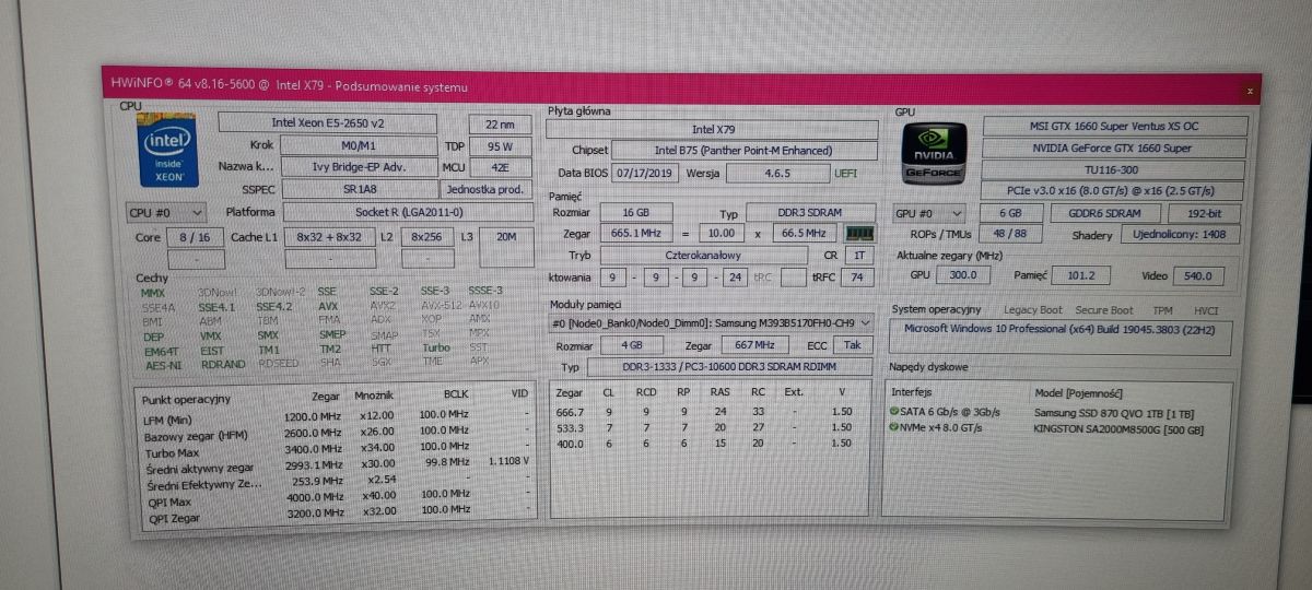

    I też nie rozumiem jaki komputer to jest stacjonarny tylko ze jest jakaś chińska płyta główna ram serwerowy z tego co wiem i procesor Intel xeon e5-2650 v2 2.60Ghz 2601 MHz
    O I wersja i data systemu bios to american megatrends inc 4.6.5 17.07 2019
    Wersją systemu smBios 2.7
    Jeszcze mogę napisać że producent plyty glownej to chyba jakiś nie wiadomo bo pisze to be filled by o.e.m

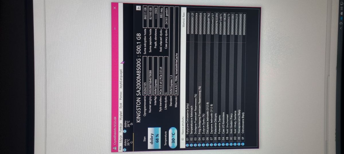

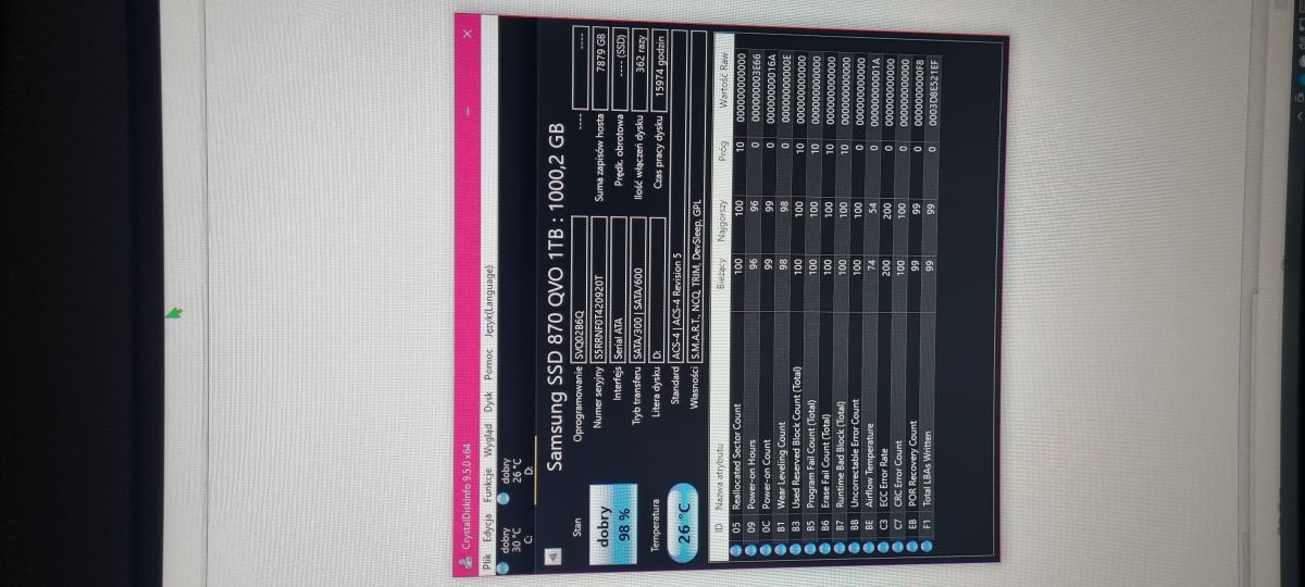

    Też nie wiem jakie parametry dysku nie chce źle też pisać mogę podać nazwy dysków ale wątpię że to są parametry
    Program cristal disk info, ci pokaże.

    Jego parametry, program Hwinfo ci pokaże.
    Podaj dane techniczne zasilacza.

    Zrzut ekranu z programu CrystalDiskInfo pokazujący stan dysku SSD Kingston SA2000M8500G z 500,1 GB pamięci.
    Zrzut ekranu programu CrystalDiskInfo pokazujący dane dysku SSD Samsung 870 QVO 1TB.
    Tu jest z dysków, a z tym zasilaczem to nie wiem, nie mogę znaleźć. Mogę dodać zdjęcie z podsumowania systemu, jeżeli to coś da.
    Zrzut ekranu przedstawiający podsumowanie systemu komputerowego w programie HWiNFO64 z danymi o CPU, GPU, pamięci i dyskach.

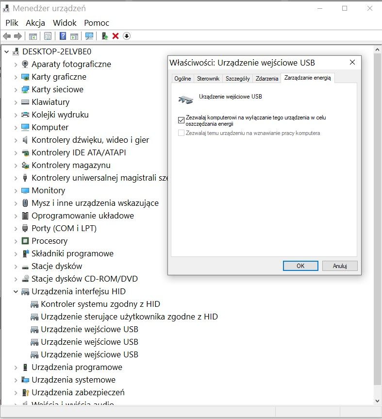

    to nagle się odłączają (USB 3.0).
    Powyłączane masz tutaj?
    Okno Menedżera urządzeń z ustawieniami urządzenia wejściowego USB.

    Tak tutaj mam pozaznaczane
    Tutaj ma nie być zaznaczone.

    To odznaczyłem
