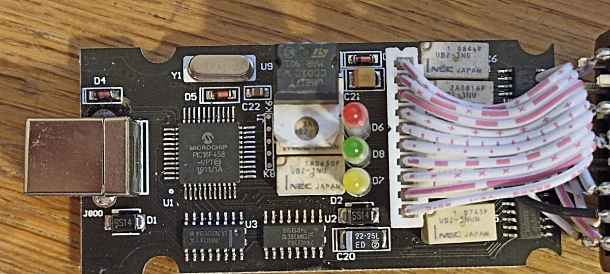

    Mam op-com 1.99 v5 (jaką najnowszą wersję oprogramowania obsługuje?)
    Ze strony
    http://blog.obdii365.com/2022/02/22/free-download-opel-opcom-200603a-software/

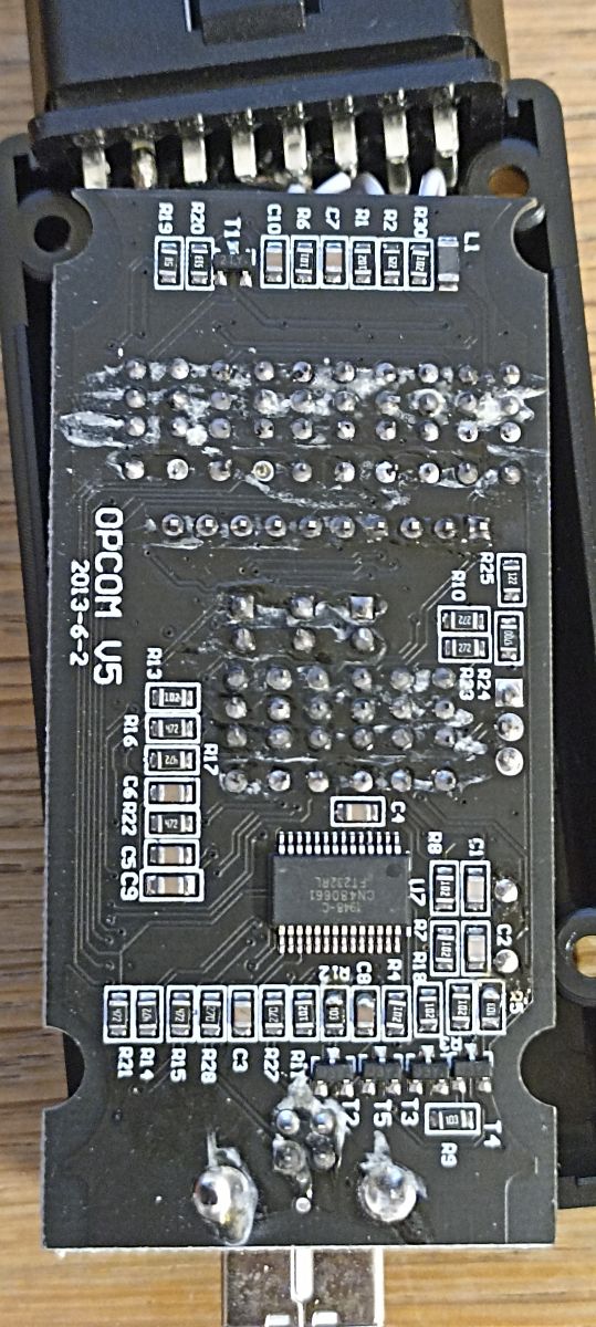

    wynika, że do downgrade firmware do 1.67 potrzebny jest jakiś układ "FTDI", którego w moim interface chyba nie ma? Czy wobec tej sytuacji mogę zrobić downgrade do 1.67

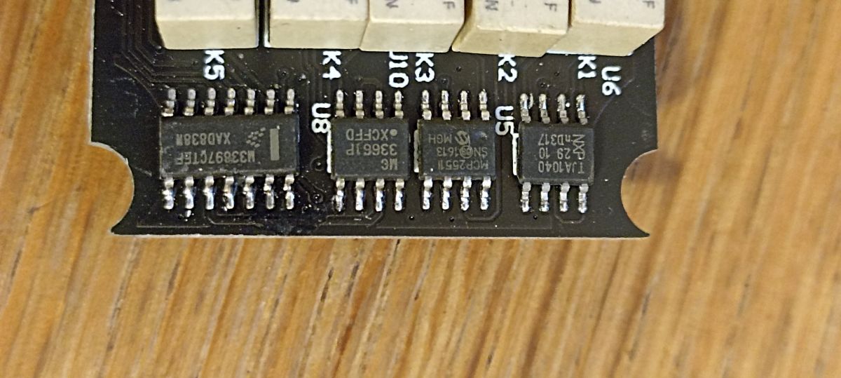

    Zbliżenie na płytkę drukowaną interfejsu diagnostycznego z widocznymi układami scalonymi, diodami LED i portem USB.
    Płytka drukowana interfejsu OPCOM V5 z widocznymi komponentami elektronicznymi.
    Płytka drukowana z widocznymi układami scalonymi i oznaczeniami na komponentach.

    A FT232 to co to niby jest jak nie FTDI? Nic nie kombinuj bo Twój PIC na 99% nie jest oryginalny i zaraz będziesz mógł wyrzucić interfejs do kosza.

    Zmiana softu uwali tego op-coma (vide: D5 i C22).

    Ciężko powiedzieć bo nie wiadomo co dokładnie jest wgrane. Te 1.99 to ściema bo numery można sobie zmieniać jak się chce. Można próbować uruchamiać z 200603a ale nie powiedziane że ruszy i że nie uwali urządzenia. Może lepiej zostań przy tej co była oryginalnie.

    To jest najtańszy i najgorszy chińczyk, jak zrobisz downgrade to go uwalisz. Musisz poszukać jakąś starą dobra głowice i wtedy możesz dowolnie flashowac.

    Tutaj masz podrobiony nawet procesor. Poczytaj o D5 i C22.

    Nie możesz mieć kondensatora C22 i diody D5. Już masz dwa posty, żeby o tym poczytać. Czego jeszcze oczekujesz?
