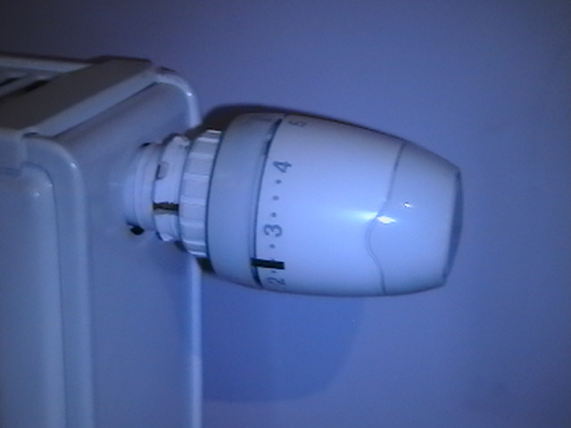

    Zimny grzejnik, żadnego przepływu mimo kręcenia regulatorem, więc podejrzewam, że zablokowała się iglica. Mam problem ze zdjęciem głowicy termostatu. Przejrzałem wiele postów, obejrzałem kilka filmów na YouTube i na stronie serwisu Danfoss. Wszystko wygląda prosto, łatwo i przyjemnie, ale głowicy zdjąć nie mogę.
    1. Termostat jest stary, ma ok. 20 lat (fot1). Nie ma tam żadnej śrubki czy wejścia na imbus.

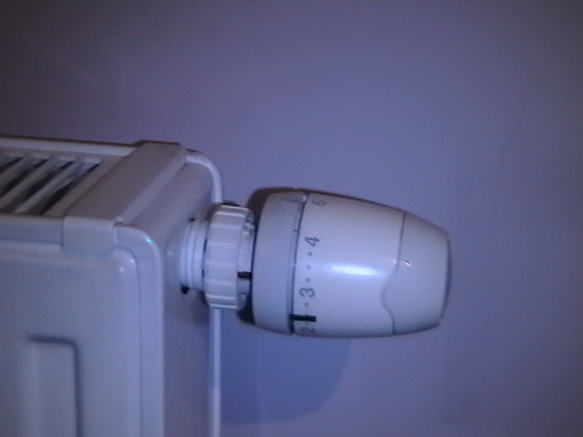

    2. Ustawiam termostat na max (fot2). Między plastikowym pierścieniem a głowicą tworzy się przestrzeń.

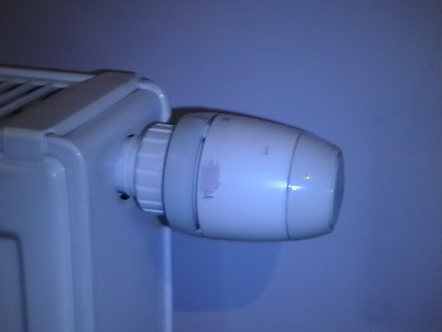

    3. Odkręcam do oporu plastikowy pierścień (fot3).
    Wszystko luźno się telepie, próbuję ściągnąć głowicę, ale bezskutecznie, mimo dość dużej siły. Boję się ciągnąć mocniej, żeby czegoś nie uszkodzić.
    Proszę o radę, jak sobie z tym poradzić.

    Przy ściąganiu przechylaj głowicę na boki, powinno pomóc.

    Wreszcie sobie poradziłem. Iglica odblokowana. Dziękuję. Temat zamknięty.
