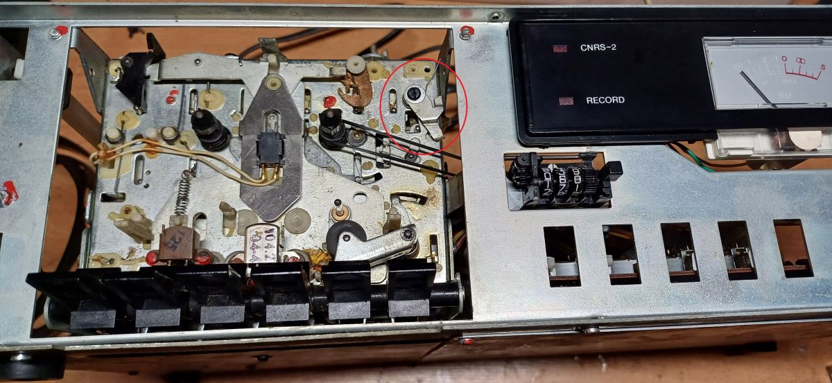

    Pytanie: Co to za dźwigienka zaznaczona w kółku. Tak to powinno być?
    Wnętrze mechanizmu magnetofonu z zaznaczoną dźwigienką w czerwonym kółku.
    Decka dostałem w "spadku". Ogólnie działa. Poza wyszukiwaniem początku utworu. I jest tam taka dźwigienka jak na zdjęciu. Jak dla mnie wygląda jak dosztukowana. Mam inne decki jak 7008,9008,9115 i czegoś takiego tam nie ma. Co to?

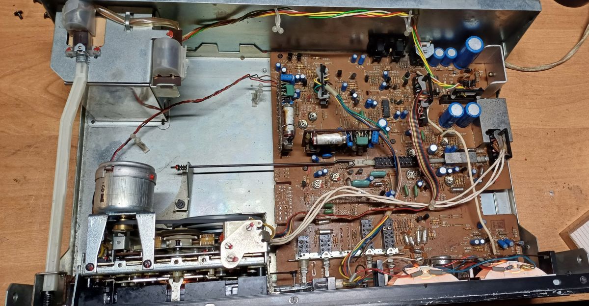

    A tak wygląda w środku
    Wnętrze urządzenia elektronicznego z widocznymi obwodami i komponentami.

    Słabo pamiętam te czasy, ale chyba było coś takiego, że jak wyłamało się kawałek plastiku w kasecie, to magnetofon nie pozwalał na kasowanie/nadpisanie.
    I było coś jeszcze w zależności od typu kasety - magnetofon mógł rozpoznać rodzaj taśmy i przełączyć charakterystykę.
    Potem trzeba było otwór w kasecie zakleić taśmą...
    Tak mi się skojarzyła ta dźwigienka :)

    Dobrze Ci się kojarzy. Ale ta dźwigienka jest dokładnie po drugiej stronie (to czarne w lewym górnym rogu). Selektor rodzaju taśmy zaś jest na panelu głównym magnetofonu i można było zmieniać manualnie FE, CR lub FE/CR
    Ja doskonale pamiętam te czasy. W każdym magnetofonie była taka dźwigienka. Może z wyjątkiem takich gdzie nie było opcji nagrywania.
    Być może w jakiś wysokiej klasy magnetofonach. Ja z tym się nie spotkałem.

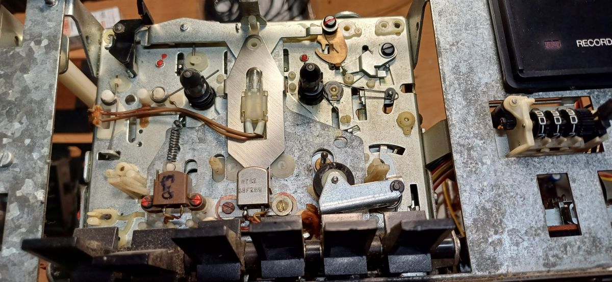

    Wczoraj kupiłem drugi egzemplarz 7011. I jest tam taka dźwigienka, choć inaczej zamontowana.
    Wnętrze i mechanizm magnetofonu z widocznymi elementami metalowymi i plastikowymi.
    W decku, o którym mowa w poście, nie ma kontrolki RSD, gdyż chassis i wskaźniki są od 7008.
    W drugim zaś (oryginał 7011) kontrolka zapala się na chwilę i gaśnie, a początek utworu nie jest wyszukiwany.
    Tak więc w zakresie samej dźwigienki temat można zamknąć, bo ta z drugiego decka wygląda na montowaną fabrycznie. Otwartą kwestią jest nadal samo działanie systemu RSD (który nie działa).

    Kontrolka ma świecić aż do wyszukania przerwy między utworami. Pierwsze to trzeba sprawdzić, wyczyścić zespół styków na płytce nad klawiszami. Dostać się można do niej po zdjęciu silnika i koła zamachowego. .
    Na zdjęciu widać, że jest kontrolka. Płytę główną też masz od M7008?

    Spróbowałem jeszcze raz. Ciekawa sprawa. W "starym" po włączeniu przewijania i play zapala się CNRS (bo nie ma kontrolki RSD) i wyszukuje początki utworu. Muszę tylko przytrzymać ze 3 sekundy. I co ciekawe, nie ma znaczenia, który klawisz wcisnę pierwszy. W drugim zapala się właściwa lampka i rozpoczyna wyszukiwanie, ale tylko przy kombinacji przewijanie play. Odwrotnie nie. Problem polega tu na tym, że wyszukiwanie odbywa się niemal z prędkością play, chociaż samo przewijanie w obie strony działa ok, i w efekcie nie zwalnia się przycisk przewijania po zakończeniu utworu. Ale to może słaby pasek napędowy?

    Dźwigienka okazała się być oryginalna i nawet na miejscu. Tylko nieco w innym położeniu :). Dzięki.
