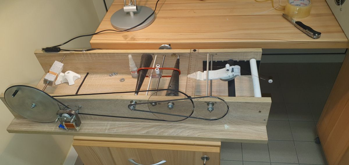

    Szczegóły konstrukcji i działania widać na fotografiach i w załączonym filmie, niemniej kilka podpowiedzi poniżej:

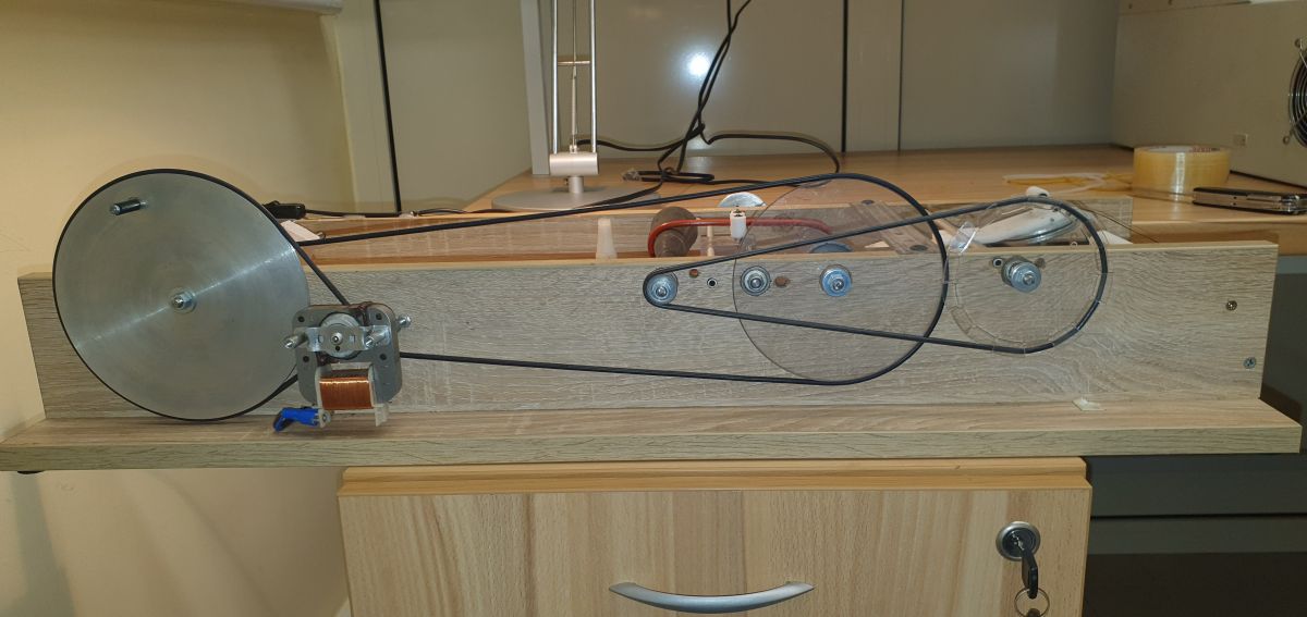

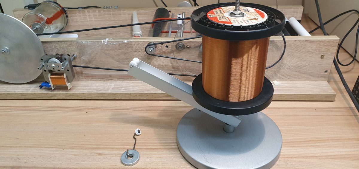

    Technologia klasy „OBI” - płyta wiórowa, pręt gwintowany M6 (nierdzewny), nakrętki gdzie trzeba samohamowne M6.
    Wszystkie osie "M6" łożyskowane.

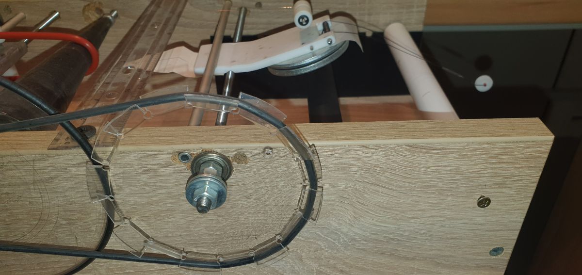

    Koła pasowe wykonałem na tokarce, ale można również wyciąć z poliwęglanu i "rozwieść".

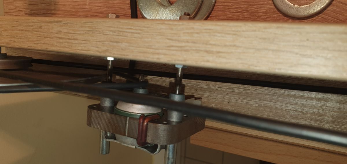

    Silniczek tzw. SFZ czyli „wentylatorkowy” – owszem bywa ciepły, ale nigdy nie był zbyt gorący.
    Paski gumowe tzw. oringi – najlepiej silikonowe (tu tylko czerwony na przekładni zmiennej), bo zwykłe tj. czarne po kilku miesiącach pękają.
    Białe elementy – teflon, ale może być poliimid lub podobne byle śliskie, ale teflon jako bardziej miękki łatwiej „nagwintować” przez ściśnięcie razem z z prętem M6 imadłem.
    Elementy przeźroczyste z poliwęglanu – dobrze obrabialny i nie pęka.
    Ośki ze szprychy rowerowej osadzane podkładkami sprężystymi samozacinającymi.
    Stożki mocujące karkasy – druk 3D.

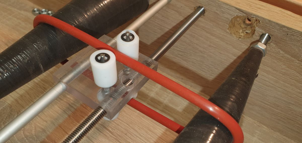

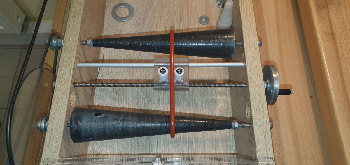

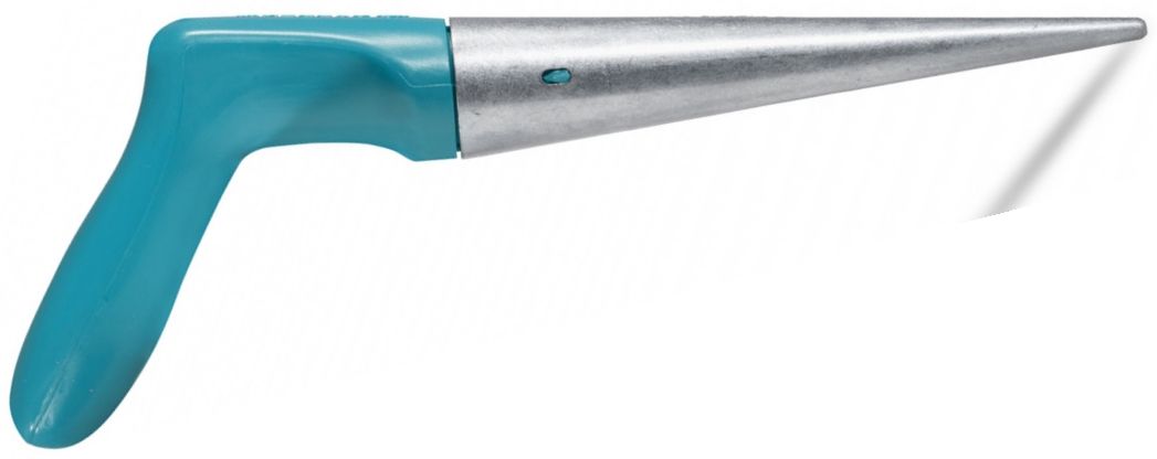

    Stożki przekładni zmiennej – zagadka: z czego wzięte? - jak będzie trzeba podpowiem :) - pokryte cienką warstwą silikonu – tu czarnym wysokotemperaturowym K2.
    Dla pokazanych stożków średnica „nacinanego” ostatniego koła pasowego dobrana dla drutów o średnicy od 0,02 do 0,5 mm – ja raczej nawijam cienkimi drutami typowymi dla wysokich napięć. Zakres przełożeń ok. od 1/6 do 6.

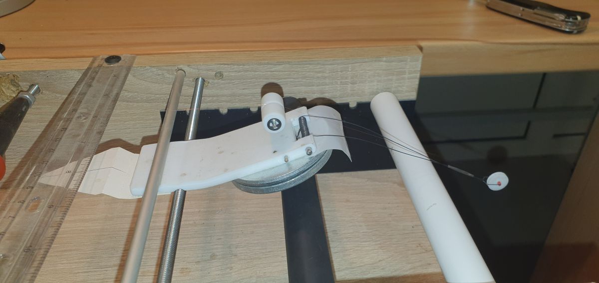

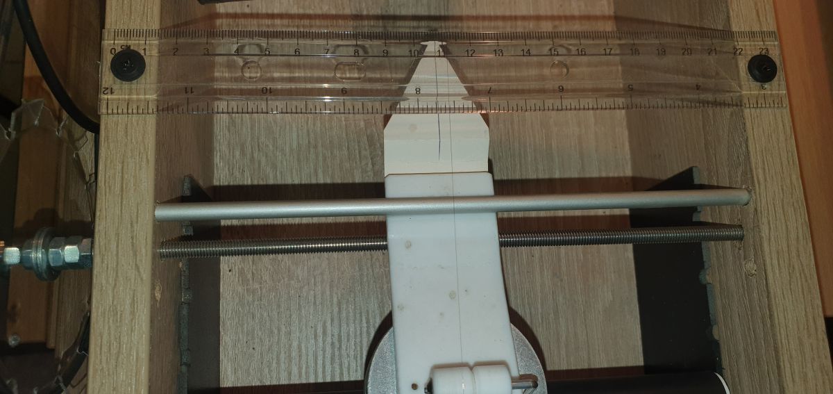

    Zmiana kierunku przesuwu karetki przez zatrzymanie i skrzyżowanie paska napędowego karetki.
    W karetce napinacz z cienkiego sprężystego drutu o jak najmniejszej masie dla kompensacji zmian prędkości drutu spowodowanej kanciastym przekrojem karkasu.
    Karetkę można łatwo przestawić bez kręcenia napędem.

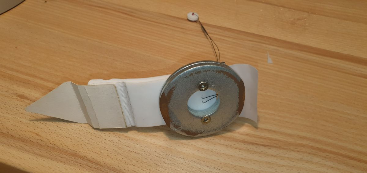

    Zawieszka na drucie w zależności od wysokości uruchamia i zatrzymuje odpowiednio szpulę z drutem (mimo łożysk kulkowych zawsze istnieje różnica między tarciem statycznym i dynamicznym) oraz zapewnia naprężenie przewodu po zatrzymaniu nawijania.
    Obciążenie dobrać do drutu, średnicy nawoju itp.
    Umieszczona na osi podajnika nakrętka M6 reguluje opór obrotu szpuli – mogłaby być motylkowa.
    Precyzyjna linijka pozwala szybko ustawić zakres nawoju i na bieżąco kontrolować posuw.
    Tutaj kilka fotografii pokazujących konstrukcję:
    Domowa nawijarka do cienkich przewodów z drewnianą podstawą i metalowymi elementami. Nawijarka do cienkich przewodów zbudowana z drewnianej podstawy z metalowymi i plastikowymi elementami.
    Zbliżenie na elementy nawijarki do cienkich przewodów, w tym wałki i pas transmisyjny. Zdjęcie pokazujące mechanizm nawijarki do cienkich przewodów z widocznymi elementami z poliwęglanu i teflonu na drewnianej konstrukcji.
    Domowa nawijarka do cienkich przewodów z elementami drewnianymi i metalowymi. Przybliżenie elementów nawijarki do cienkich przewodów z użyciem materiałów takich jak płyta wiórowa, pręty gwintowane i teflon.
    Element nawijarki do cienkich przewodów na tle drewnianego blatu. Ręcznie zbudowana nawijarka do cienkich przewodów z drewnianą podstawą, metalowym prętem gwintowanym i plastikową linijką na górze.
    Część nawijarki do cienkich przewodów z metalowym dyskiem i białymi elementami z tworzywa sztucznego. Nawijarka do cienkich przewodów z dużym szpulą miedzi na drewnianej podstawie.

    Te stozkowe walce są z odzysku, czy produkowane przez Ciebie

    Mnie te stożkowe walce przypinają nogi od starej szafy :)

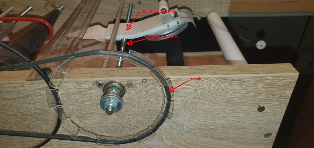

    W jaki sposób jest realizowany przesuw karetki kierunkującej drut ? Bo z tego, co widzę, korba nie jest używana, ani nie ma podłączonego żadnego paska napędowego.
  • #16 20862876
    gklub
    Poziom 34  
    Posty: 1793
    Pomógł: 309
    Ocena: 768
    Napęd karetki: oś silniczka - duże koło na osi karkasu - małe koło na osi karkasu(niewidoczne z przodu umieszczone na tej samej osi tuż za dużym - z niego wychodzi najdłuższy pasek - kawałek widać na 3. zdjęciu) - koło wałka napędowego przekładni zmiennej - kółeczko wałka zdawczego przekładni zmiennej - koło karetki.
  • #17 20862880
    Wawrzyniec
    Posty: 4006
    Pomógł: 392
    Ocena: 1075
    Popatrz dokładnie:
    Zbliżenie mechanizmu z drewnianą podstawą i elementami ruchomymi, oznaczone czerwonymi napisami.

    Wybacz proszę Kolego, ale użyty silnik jest silnikiem ASYNCHRONICZNYM. O ile jeszcze w wypadku drutu o określonej średnicy może się powtarzać czas nawoju x zwoi, to przy większej średnicy (więc i większych obciążeniach) nie polegałbym już na pomiarach wykonanych wcześniej. Zresztą takich zmiennych wpływających na zmienność obciążenia silnika jest więcej - chociażby stan pasków.
    Nie mniej jednak - poza tym drobnym wtrętem - projekt powala z nóg ... precyzją wykonania. W wypadku nawijarki dla tak cienkich drutów (sam nawijałem kilkanaście transformatorków impulsowych właśnie drutem 0,05mm) najważniejszym problemem jest precyzja prowadzenia drutu - nie dość, że musi być idealnie zachowany posuw to i naciąg nie może się zmieniać.
    Jedna rzecz co do której mógłbym się jeszcze przyczepić to czas nawinięcia większych cewek/uzwojeń... W wypadku amatorskiego zastosowania (czyli 1 sztuka raz na tydzień góra), można się jeszcze pobawić, ale gdyby przyszło nawinąć kilkanaście na dzień... :(
    Tak czy inaczej - plusik.

    2
    Rolki prowadzące pasek przekładni zmiennej nie muszą być takie wysokie.
    Okazuje się, że pasek (na zdjęciach czerwony) nie zmienia (jak się zastanowić - słusznie) swojej wysokości niezależnie o wybranego przełożenia.
    Wobec tego wystarczyłyby 4 zwykłe łożyska grubości 5-6mm umieszczone na odpowiedniej wysokości.

    Tak sobie myślę nad niewielką modyfikacją projektu autora.
    Drut cienki, a trzeba zachować naprężenie by zwoje układały się regularnie. Pomysł stabilizacji naciągu to mistrzostwo w wersji autora, jednak jeśli ilość drutu na szpuli znacząco się zmniejszy to z jednej strony siła powodująca obrót szpulki będzie wzrastać wskutek zmniejszania promienia, z drugiej maleć z powodu ubywania masy drutu i przez to mniejszego tarcia szpuli o podłoże.
    Zastanawiam się, w którą stronę to pójdzie... Może ostatecznie naciąg się zmniejszy i wtedy obciążnik wylądowałby na podłodze. A może poszybowałby do góry powodując niebezpieczny wzrost naciągu? Nie potrafię przewidzieć zachowania.
    Jednak przyszedł mi do głowy pomysł optycznego nadzorowania zakresu przemieszczania się obciążnika w pionie i napędzania odwijającej się szpulki osobnym silnikiem.
    Tym sposobem można by uzyskać dowolnie mały naciąg zależny jedynie od ciężaru obciążnika. Pobierany drut nie musiałby napędzać szpuli narażając się na zerwanie.
    Zatem jeśli obciążnik doszedłby do poziomu np. 60cm nad podłogą, uruchomiony napęd szpuli wykonałby 1-2 obroty, aż do momentu kiedy obciążnik zostanie zidentyfikowany na poziomie np. 30cm nad podłogą.
    Nie dochodziłoby wówczas do szarpania spowodowanego koniecznością pokonania tarcia statycznego szpula-podłoże koniecznego do wywołania obrotu szpuli, przy nawijaniu bardzo cienkim drutem.

    W.P. napisał:
    ...Pomysł stabilizacji naciągu to mistrzostwo...
    Bozia w dzieciach ...:)
    W.P. napisał:
    ...jednak jeśli ilość drutu na szpuli znacząco się zmniejszy to z jednej strony siła powodująca obrót szpulki będzie wzrastać wskutek zmniejszania promienia, z drugiej maleć z powodu ubywania masy drutu i przez to mniejszego tarcia szpuli o podłoże.
    Siła naprężenia drutu wynika z wagi obciążnika na bloczku i z wektorowego rozkładu sił zależnego od wysokości, a tak naprawdę od kątów tworzonych przez przewód w stosunku do pionu. Dlatego szpula rusza przy podniesionym ciężarku i zatrzymuje się przy opuszczonym. Dodatkowa regulacja jest przez docisk osiowy łożysk kulkowych szpuli ustalany siłą dokręcenia nakrętki M6 na osi szpuli.
    Z mojego doświadczenia wynika, że promień odwijania przewodu szczególnie dla małych średnic zmienia się co najwyżej 1,5 krotnie dla pełnej i pustej szpuli. Można użytym sposobem kompensować zmiany oporu szpuli nawet w stosunku 10-krotnym. Wprawdzie nie jest to dobre dla nawoju, ale pokazuje możliwości doboru ustawień.
    W.P. napisał:
    ...Jednak przyszedł mi do głowy pomysł optycznego nadzorowania zakresu przemieszczania się obciążnika...
    Wspominałem, że nawijarka była w zasadzie tylko do jednego zlecenia? Musiała być szybko, prosta i niezawodna.
    Btw:
    Kolega mikromodelarz robił model niszczyciela w żarówce. Przyszedł do mnie po drut "jak najcieńszy" - na relingi.
    Miałem 0,018. Nie każdy go w ogóle widział, chociaż na białym tle było łatwiej. Odwijaliśmy tak, że na kawałek "oddmuchanego" ze szpuli drutu był nawleczony spinacz z małym papierkiem, jak podnosił się wyżej - ja odwijałem szybciej, jak opadał zbyt nisko - on nawijał szybciej. Udało się odwinąć całe 2 metry bez zerwania. Siły zrywania proszę sobie samemu policzyć. :-o
