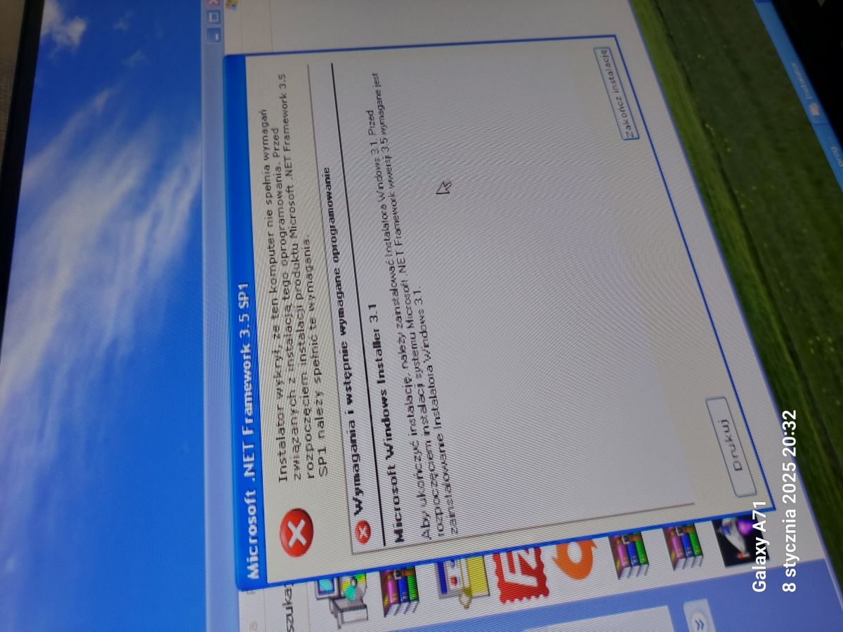

    Zrzut ekranu z błędem Microsoft .NET Framework 3.5 na komputerze z Windows XP. Witam, posiadam komputer z świeżym Windowsem XP. Gdy próbowałem zainstalować sterowniki do karty graficznej, potrzebny był .NET Framework. Gdy chciałem go zainstalować, wywala błąd, że potrzebny jest instalator Windowsa 3.1. Czy da się to jakoś ominąć??????? Poniżej specyfikacja komputera
    AMD Athlon 64 X2
    GeForce 8800 GT Alpha Dog Edition
    Windows XP Home Edition Service Pack 2

    Zainstaluj taką wersję installera.

    Zainstaluj XP z aktualizacjami z basewin. Nie bedziesz musial pozniej meczyc sie z aktualizacja.

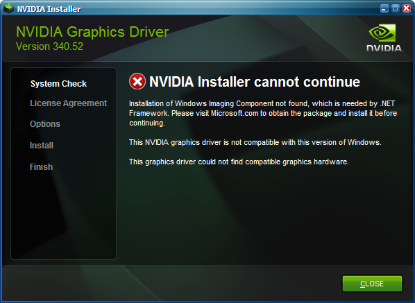

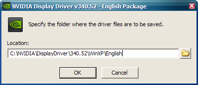

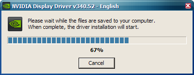

    @machtycz1
    Jak uruchomisz plik .exe instalatora to on najpierw wypakowuje pliki - domyślnie na C:
    Okno dialogowe instalacji sterownika NVIDIA Display Driver v340.52. Okno instalacyjne sterownika NVIDIA Display Driver v340.52 pokazujące pasek postępu na poziomie 67%.
    Jak pojawi się okno, że brakuje NET Framework:
    Komunikat błędu NVIDIA Installer wskazujący na brakujące komponenty.
    to kliknij Close (Zamknij) a sterownik zainstaluj ręcznie za pomocą Menedżera urządzeń wskazując folder gdzie wypakowałeś pliki.
