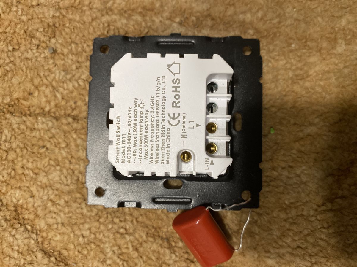

    Inteligentny włącznik ścienny leżący na dywanie.

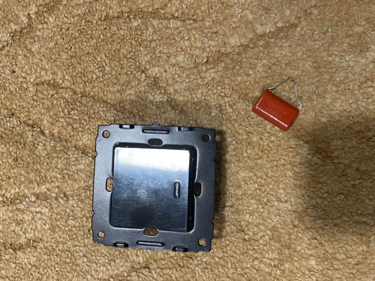

    Włącznik elektryczny i kondensator leżące na dywanie.
    Witam serdecznie. Zakupiłem taki włącznik i nie mogę go podłączyć.
    Czytając fora zauważyłem, że chyba problem jest w tym, że mam za słabe żarówki.
    Podłączałem je do wszystkiego. l przy dwóch żarówkach garażowych 18 W działa OK, nic nie miga, włącznik normalnie działa z aplikacji.
    Gdy podłączyłem go do żarówki 11 W żarówka miga i włącznik sam się wyłącza. Kupiłem również nową żarówkę do kinkietu zewnętrznego G9 4 W. Ale już w ogóle włącznik nawet nie reaguje, tylko miga szybko zielona lampka i żarówka też miga słabym światłem.
    Za bardzo nie ogarniam wszystkiego, dlatego proszę o radę.
    Męczę się z tym już 3 dni.

    Możesz to napisać jeszcze raz, ale po polsku?
    Ale próbując przeczytać ten bełkot, można zauważyć pewną zależność.
    Łącznik zapewne nie ma podłączonej żyły N.
    Bez N pracuje szeregowo z obciążeniem, które wymusza odpowiedni prąd i spadek napięcia, z którego ten łącznik bierze zasilanie.
    Gdy obciążenie jest zbyt małe, to łącznik nie ma wystarczającej energii do poprawnego działania.
    I zazwyczaj nie działa w ogóle, albo włącza się i wyłącza cyklicznie, czyli źródło światła mruga.

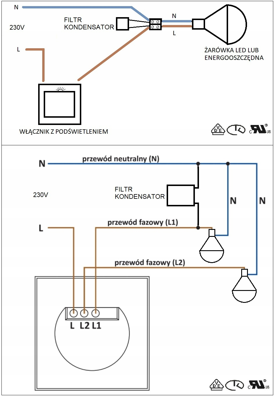

    @marcintorki7 Równolegle z żarówkami musisz podłączyć odpowiedni kondensator, co spowoduje przepływ prądu wymagany do zasilania włącznika. Takie kondensatory są sprzedawane pod nazwą np. "eliminator rozbłysków".
    Jakiś kondensator nawet jest na fotkach w zestawie, możliwe, że pomoże.

    Podłączałem przewód N. Ten czerwony kondensator jest w zamian, gdy nie ma przewodu N, próbowałem z nim i bez niego. Czyli muszę dokupić kondensator, czy ten czerwony podłączyć z lampą? Bo podłączałem go tylko do włącznika w miejsce N i L.
  • #6 21384649
    zbich70
    Posty: 17189
    Pomógł: 1171
    Ocena: 6655
    Na pewno to jest N?
    Czy żyła w niebieskiej izolacji?

    @marcintorki7
    Schemat podłączenia oświetlenia LED z filtrem kondensatora.

    Kupiłem ten kondensator i jest OK. Jednak to nie był przewód N. Dziękuję za pomoc, pozdrawiam.
