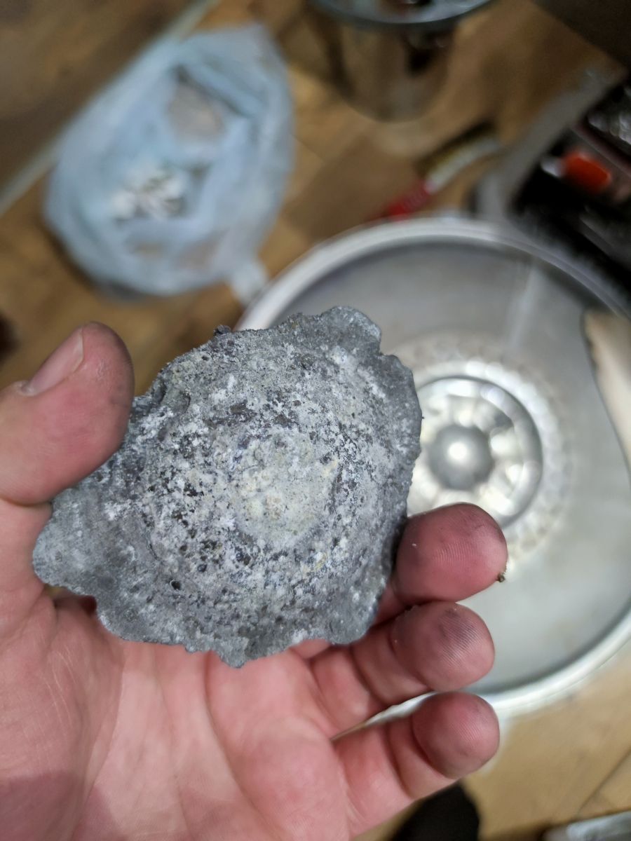

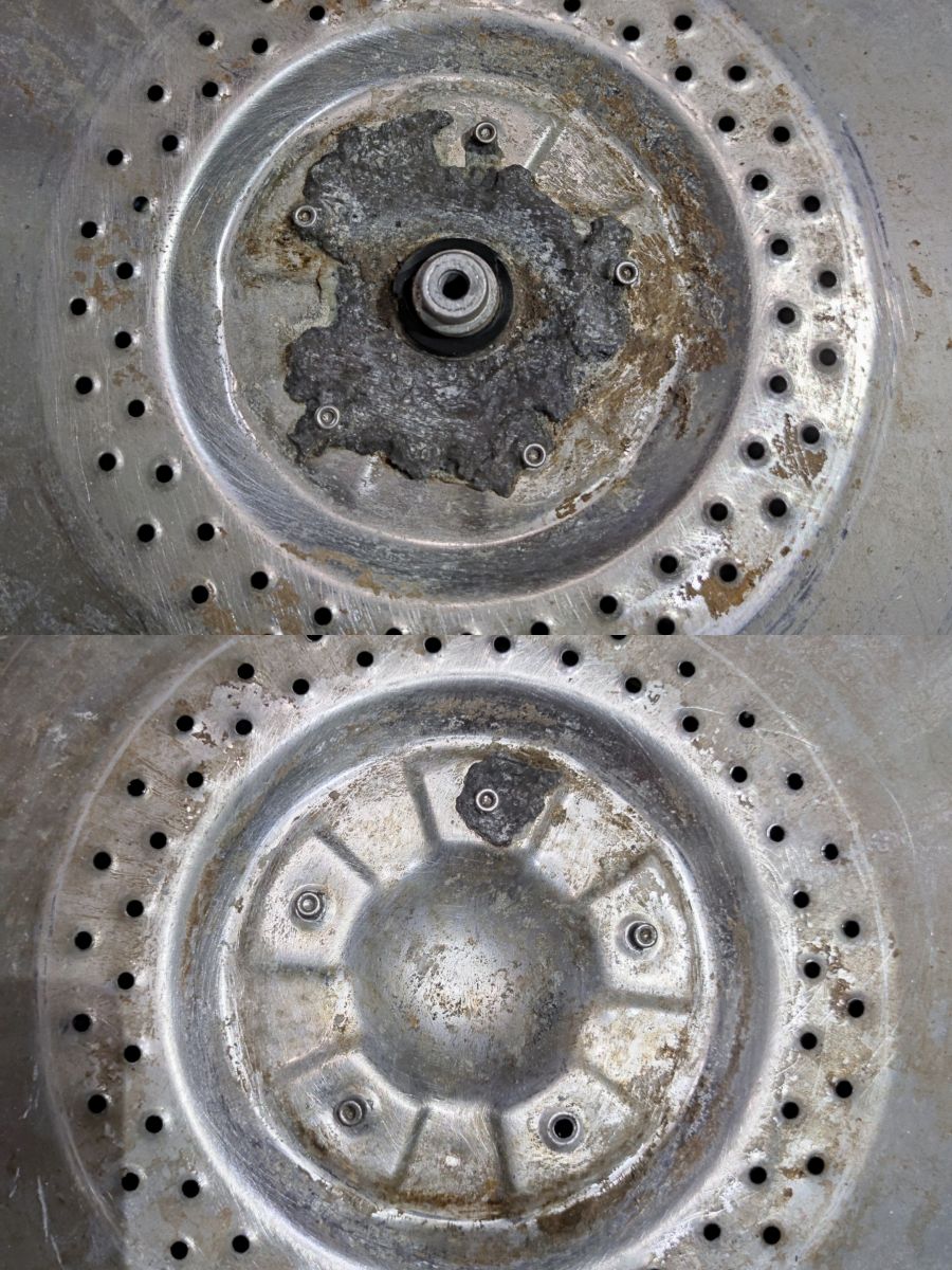

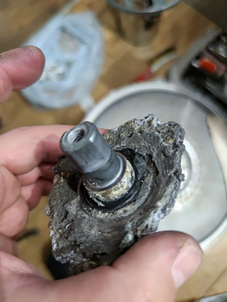

    Drodzy Panowie, udało się to rozkręcić dosyć łatwo (@Kenworth - no właśnie nie był zgrzewany, wystarczyło rozkręcić i porozpinać) i wygląda to tak. Jak dla mnie, po oczyszczeniu i pozbyciu się tych nitów (rozwiercać to czy jak?), może i dałoby się to naprawić. Podpowiedzcie, po tych fotach, co potrzeba wymienić, czy łatwo to dostać i czy nie tylko mi się wydaje to naprawialne. Te skamieniałe elementy trzymające bęben, to są te całe krzyżaki z ośką? Zbiornik nie wygląda na pęknięty, ten bęben się nada? No, nie znam się...
    Zdjęcie skorodowanego elementu metalowego z osiowym trzpieniem, trzymanego w dłoniach. Osoba trzyma uszkodzony, zardzewiały element w dłoni, nad bębnem pralki. Widok wnętrza bębna pralki z łożyskiem. Widok wnętrza bębna pralki z uszkodzonymi elementami mocującymi. Dwa zbliżenia na elementy metalowe bębna pralki z widocznymi śladami korozji i brudu.

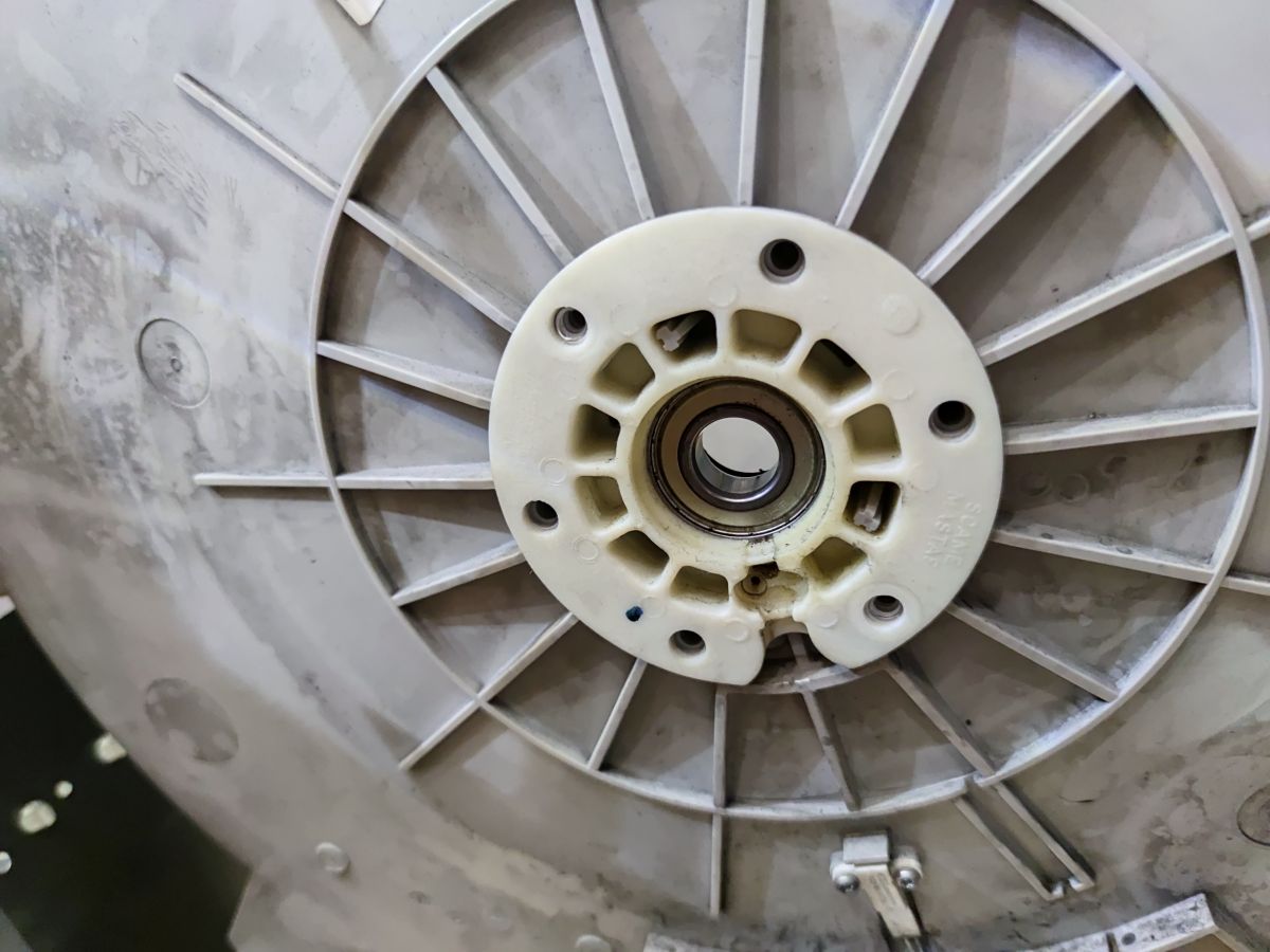

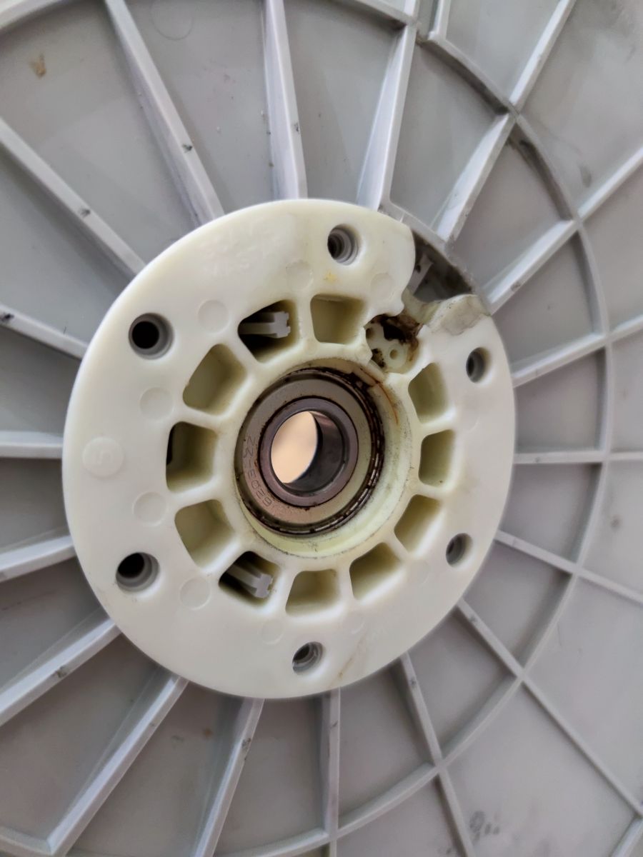

    Wiertło kobaltowe za 2 dychy pomogło.
    Kolejne pytanie, w zestawie mam też łożyska z tym całym plastikiem, ale to siedzi twardo, wiecie jak to wyciągnąć i wymienić? W sensie, czy to się na siłę wyciąga, wypycha? Czy przekręca? Podsyłam foto, o co chodzi.
    Widok łożyska zamocowanego w plastikowej obudowie.

    Łożyska będziesz miał na zapas a zostaw te bo nie puścił uszczelniacz tylko poszły osie. Oczywiście daj nowe uszelnienia czyli V ringi i nie zapomnij zeszlifować śrubek aż do nakrętki bo inaczej bęben będzie ocierał o zbiornik.
  • #28 21398064
    kecajk49
    Posty: 3190
    Pomógł: 497
    Ocena: 872
    "Do nakrętki" to niestety jest zbyt malo, mam na myśli normalne sprzedawane w zestawach , sam używam niskich i też muszę je obniżać!

    Panowie, zapomniałem podsumować. Pralka działa od ok. tygodnia. Dziękuję wszystkim zaangażowanym, to wartościowe, że komuś chce się tu udzielać.
    Krótkie podsumowanie, może komuś to ułatwi.
    Pacjent - pralka górnowsadowa Whirlpool TDLR 70111, wiek - ok. 9 lat.
    Objawy - głośna praca bębna, w następstwie błąd F06.
    Diagnoza - obrażenia wewnętrzne, "wyżarte" krzyżaki z osiami, zerwany bęben z osi. Znak czasu...
    Leczenie - operacyjne, przeszczep wyżartych części, zakupionych z polecenia, marki Ebi. Tak, nakrętki trzeba było solidnie zeszlifować.
    Rokowania - dobre, aczkolwiek trochę chyba ogólnie ucierpiała, pracując dłuższy czas z tymi uszkodzeniami. Więc zobaczymy. W zapasie z zestawu mam jeszcze łożyska, także może jeszcze podziała.
