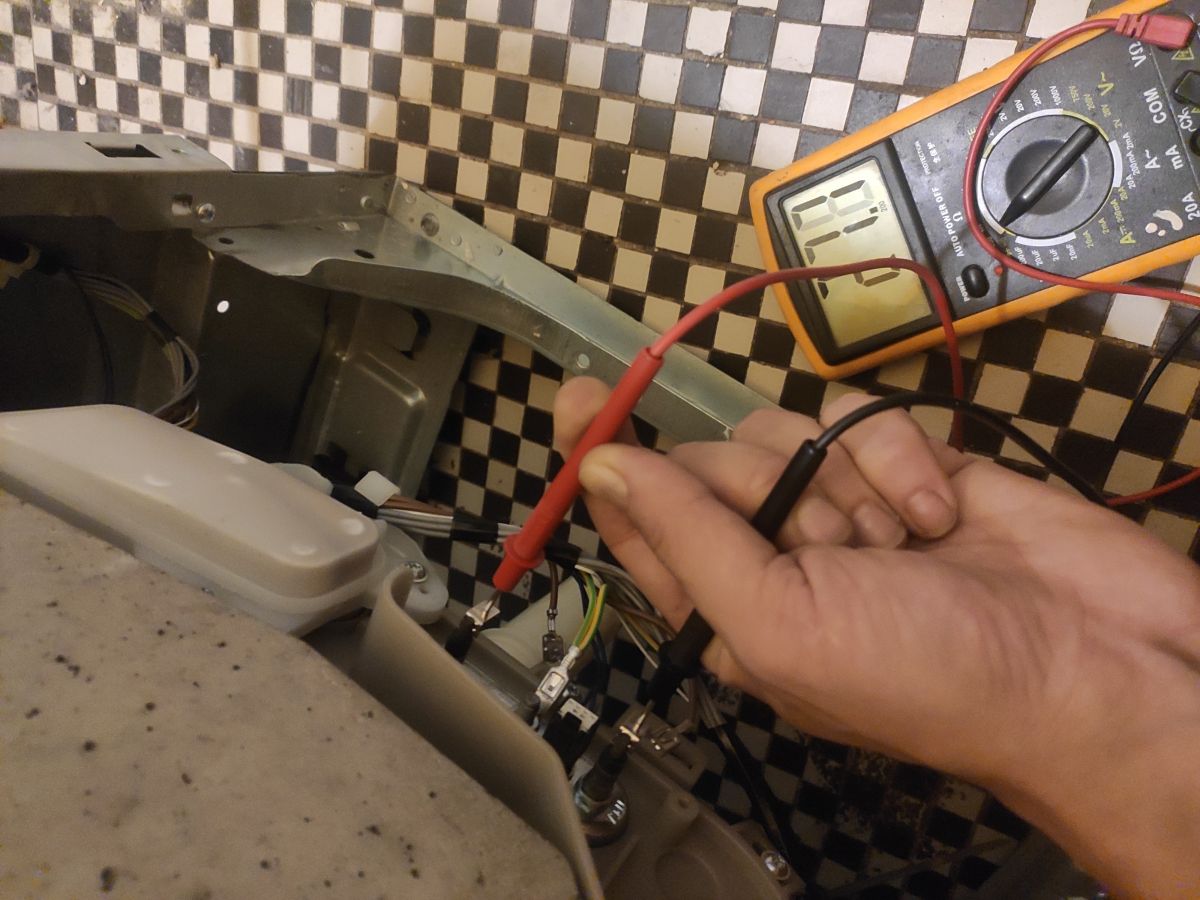

    Niby błąd tacho silnika ale czy grzałka nie ma upływności???
    Sprawdź , bo silnik niby normalnie zachowanie ale grzałka do sprawdzenia.

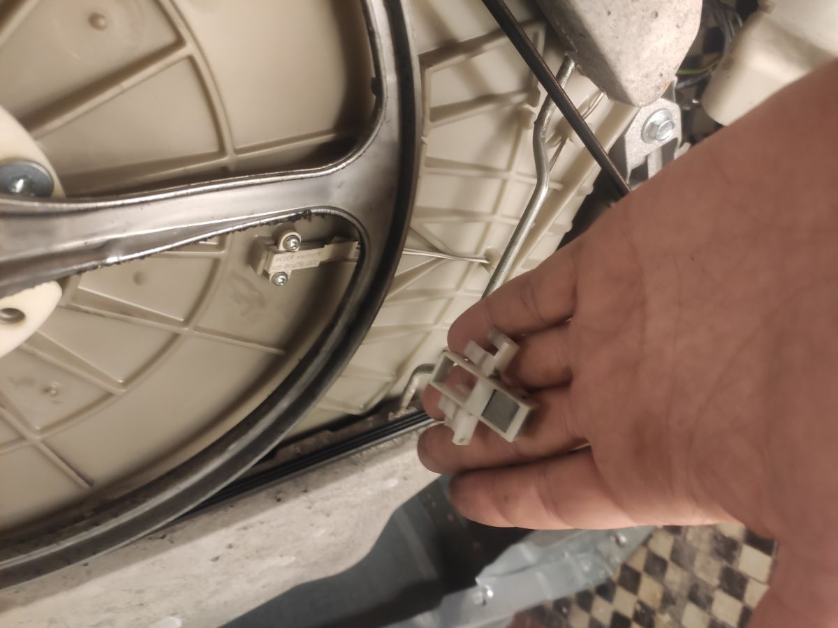

    Oporność grzałki 27,7Ω Osoba mierząca napięcie multimetrem w pralce.
    Poznajcie miernik ze sklepu elektroda.pl?
    Jakie kolejne działania?
    EDIT

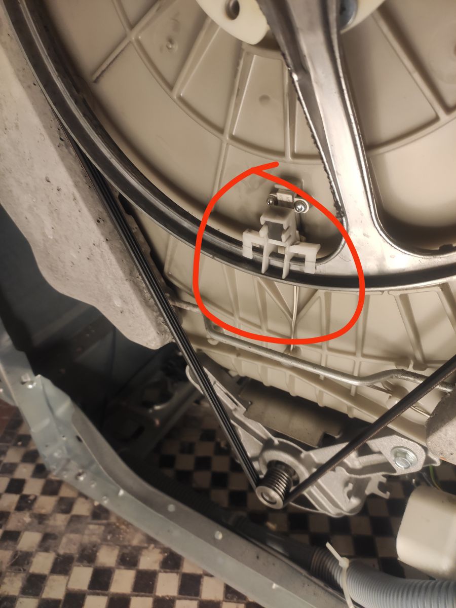

    Wnętrze pralki z czerwonym okręgiem wokół elementu w obudowie z tworzywa sztucznego.
    Ręka trzyma plastikowy element z magnesem obok wnętrza pralki.
    Proszę Państwa! Zaznaczony element, magnes w obudowie plastikowej dla czujnika pozycji bębna całkowicie stracił przyczepność z rantem tego metalowego koła i wypada po nawet lekkim dotknięciu.
    Po ustawieniu w pozycji jak na foto nr 2 pralka działa prawidłowo! 😐
    Czy mogę uznać to za przyczynę awarii??

    Grzałkę miałeś sprawdzić na upływność do masy.
    Kod błędu dalej związany z silnikiem. https://www.elektroda.pl/rtvforum/topic3452793.html

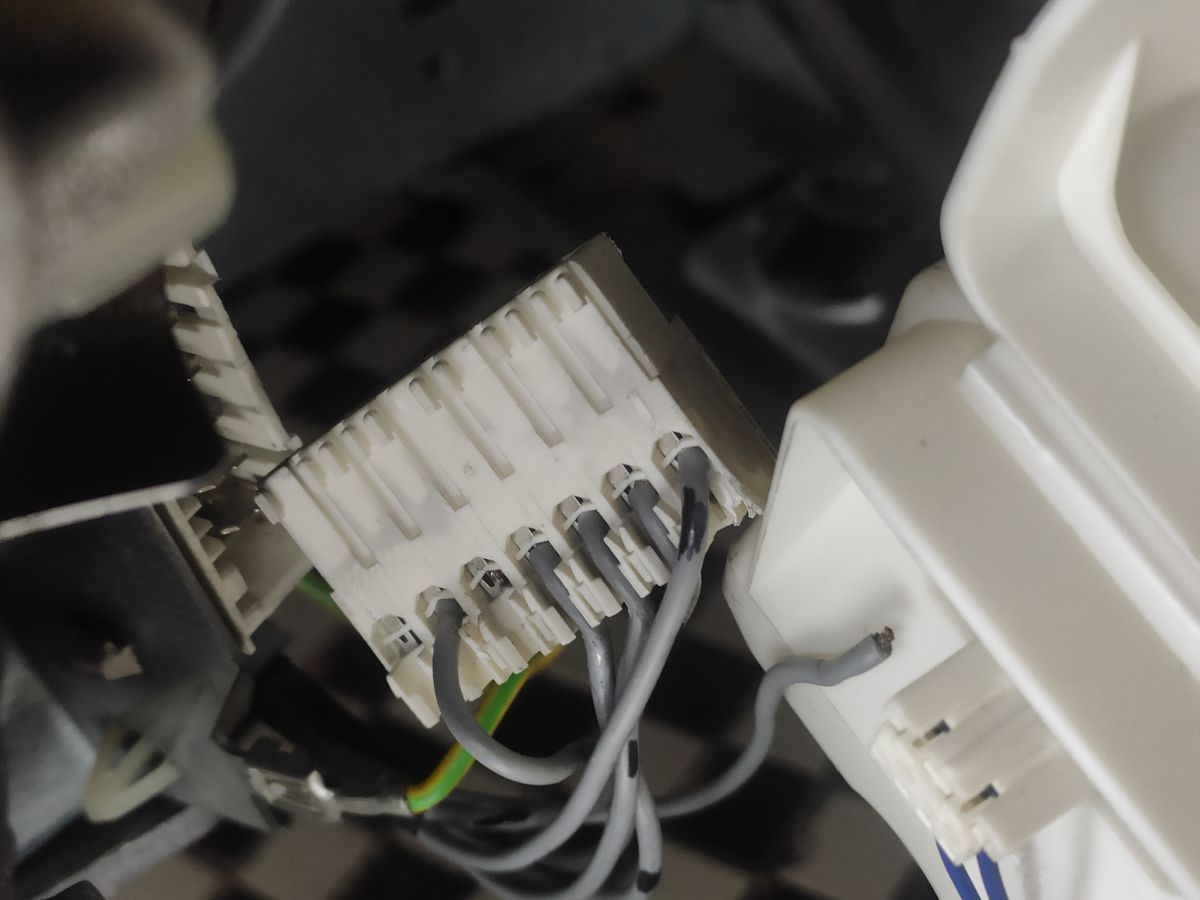

    Wtyczka odpadła od uchwytu mocującego i zapierając się o obudowę pompy z powodu wstrząsów jedna linia oderwała się od wtyczki.
    Niestety polała się krew 😁
    Teraz kombinuje jak to naprawić. Lutownicą to załatwię?
    EDITZbliżenie na wtyczkę przewodów elektrycznych z jedną odłączoną linią.

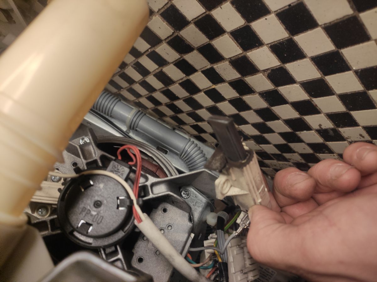

    Przy okazji sprawdziłem 1 że szczotek. Jest jej mnóstwo jeszcze Ręka trzymająca uszkodzoną część pralki z oddzielonym kablem.
    Przyznam się, te warcaby zamieniły się w szachy.

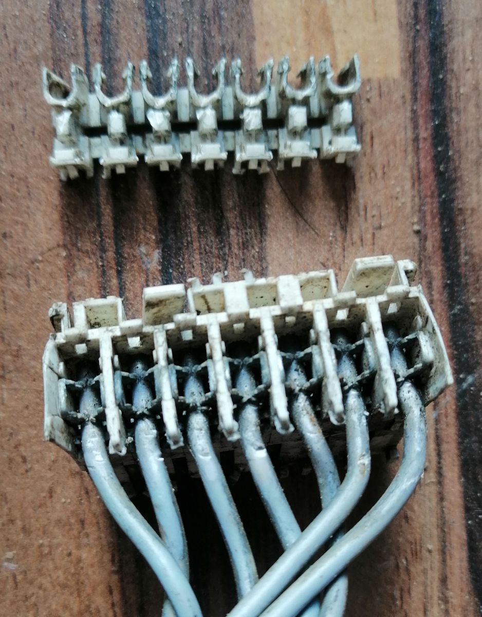

    Nie trzeba lutować, ta wtyczka się otwiera, wciskasz przewód na swoje miejsce i zamykasz wtyczkę. Uważaj tylko, by reszta przewodów nie wypadła.

    Drogi Marcinie! Dziękuję Ci Bracie!
    Pralka znowu działa. 🤓👍👍👍😎😎😎😎
    Jeśli dasz mi namiar na film lub instrukcje jak się owa wtyczkę otwiera to chętnie zobaczę.

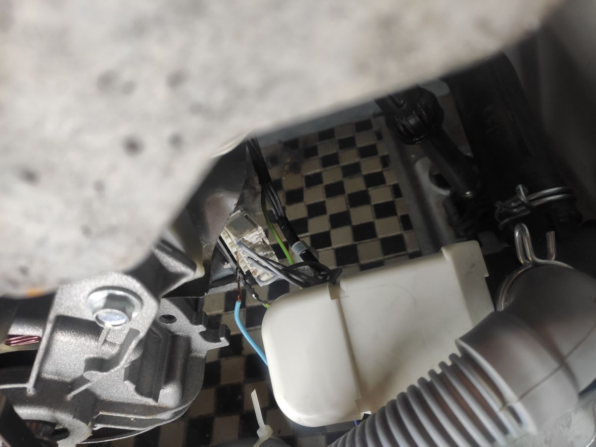

    Tymczasem wyjaśnij mi jak można tak kolizyjne zaprojektować obudowę pompy i wtyk do silnika???
    Przecież tam jest prześwit ledwo 2cm..Powariowali!
    W trakcie wirowania to zapewne wali jedno o drugie!
    Wnętrze pralki z widocznymi elementami mechanicznymi i wtyczką.

    Ze swej strony obiecuje użyć odpowiedniego przekroju przewodnika, zabezpieczyć przewody, zabezpieczyć elementy narażone na uszkodzenia mechaniczne,
    Podkręcać wszystko, szczotki, popoprawiac węże i cybanty zaciskowe. Wszystko na odłączonym zasilaniu. Oczywiście.
    Co wykonałem to pewne modyfikacje mające na celu DYSTANS pompy od wtyczki silnika.

    Zestaw złączy elektrycznych i przewodów na drewnianej powierzchni.
    Podwadzam cienkim śrubokrętem. Teoretycznie ma wytrzymać 2 lata gwarancji, więc producentowi pasuje. Może amortyzatory już nie wyrabiają 🤔. Smarować łożysko 🤔, hałasuje? Może osie korodują, wtedy bęben może ruszać się na boki, a nie tylko góra dół. Jeśli zakręcisz kołem prasowym bębna, a w okolicy łożyska obudowa się rusza (coś jak fala), to oś koroduje. Jak dla mnie to urządzenie ma zrobić swoje, nie musi być idealnie.
